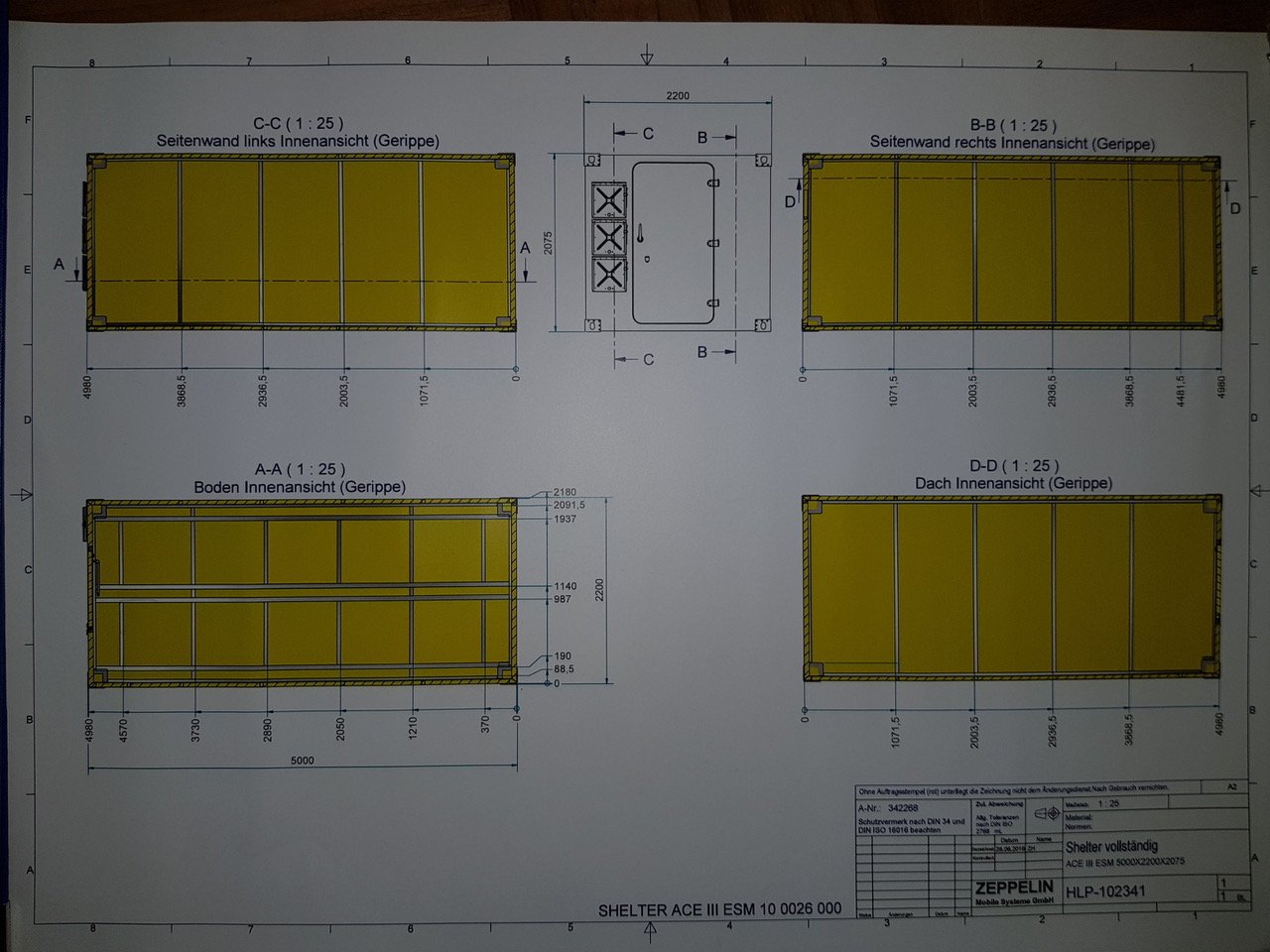

Hier noch eine Zeichnung, die ich zu einem FM3 erhalten habe und in der ich eine Breite von 2,20 außen ablese:

Hallo Thomas!thomueller1 hat geschrieben: ↑2019-10-12 20:36:25Hier noch eine Zeichnung, die ich zu einem FM3 erhalten habe und in der ich eine Breite von 2,20 außen ablese:
Da scheint es sich um einen anderen Shelter zu handeln, denn er hat nur eine Länge von 4,99 m.
Der Bundeswehr-Shelter FM III, den ich meine, hat eine Länge von 6,60 m. Siehe z.B. auch hier:
http://www.panzerbaer.de/helper/bw_kabinen-d.htm
