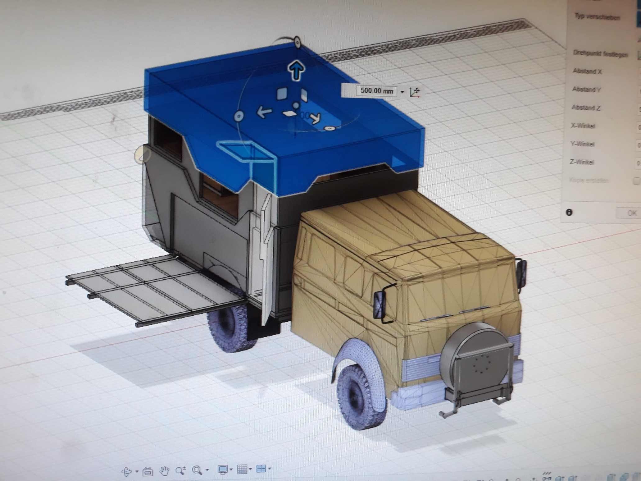

... gleiche Überlegungen gegeneinander abgewägt hab ich mich entschlossen Stehhöhe mit niedriger Gesamthöhe zu kombinieren. Wir lieben die Berge, schmale schlechte Wege, gerne auch durch Wälder. Kratzer wird es geben, hoffentlich bald. Deshalb:
Mein Weg ist der Bau eines Koffers mit Hubdach ähnlich einem Schuhkarton. Mit 14,5x20 und Höherlegung komme ich bei der Fahrt mit PV-ANLAGE ca. auf 3,10m, die Fenster an den Seiten überdeckt vom Deckel. Mit 50 bis 60cm Hub komm ich auf ca. 3,60m wenn ich stehe mit 2,10m Stehhöhe. Gebaut wird der Koffer leider erst nächsten Sommer aus GFK Sandwichplatten.
Gruß Guido

#34 Beitrag von filz » 2019-10-10 20:19:19
Mark86 hat geschrieben:
2019-10-10 19:34:37
Ich traue so hubdachgeschichten nicht...
Warum meinst Du Mark?
Wenn das professionell (keine Bastelei) gemacht ist, sollte das doch funktionieren? Bei diesen ausfahrbaren "Erkern" bei Ami-WoMos, gab es früher viel Probleme. Kollege hatte sich 1996 so ein Ding gekauft oje-oje nur Schei...e.
Heutzutage sollten dies funktionieren----nach Ami-Verständnis.

schaut nach einem guten Plan aus - gefällt mir. Hab die gleichen Überlegungen und denke auch, dass eine feste Oberschale mit geringem Gewicht der Königsweg ist. Ich hoffe doch, dass es eine umfangreiche Bau-Doku gibt :blush:

Und wie sieht es aus mit Stabilität von unteren Teil des Koffers? Wenn der Koffer 6 Wanden hat ist der seht Stabil, aber hier sind es nur 5. Dazu kommt noch viel mehr Belastung auf die obere Teil des Koffers. Und wie wird das alles abgedichtet?
Das ist schon eine Herausforderung so ein Projekt korrekt zu bauen. Ich denke man muss schon tief in der Tasche greifen um so ein koffer zu bestellen.

Auch wenn ein Profi dass baut, ist und bleibt sowas m.W. immer ein Prototyp, so oft hats sowas ja noch nicht gegeben. Wenn es auch vereinzelt umgesetzt wurde.
Aber die Wände müssen frei stehen, dass ganze muss rauf und runter gehen, dabei holt man sich ja Wasser mit in die Konstruktion, wenn das in Feucht zusammen gebaut wird, wo hin trocknet das ab? Wie sieht es mit der Abdichtung aus und wie sieht es mit der Geschichte bei -20°C aus? In Holland frieren dann die Brücken ein. Und bei +XX*C muss es auch funktionieren, in Holland klemmen dann die Brücken. Wie putzt man den Kram und wie sieht es mit der Kälte/Windisolierung aus? Und dann haben wir noch das Thema Sturmlast, etc. Also wäre für mcih alles zu viel Technik...
