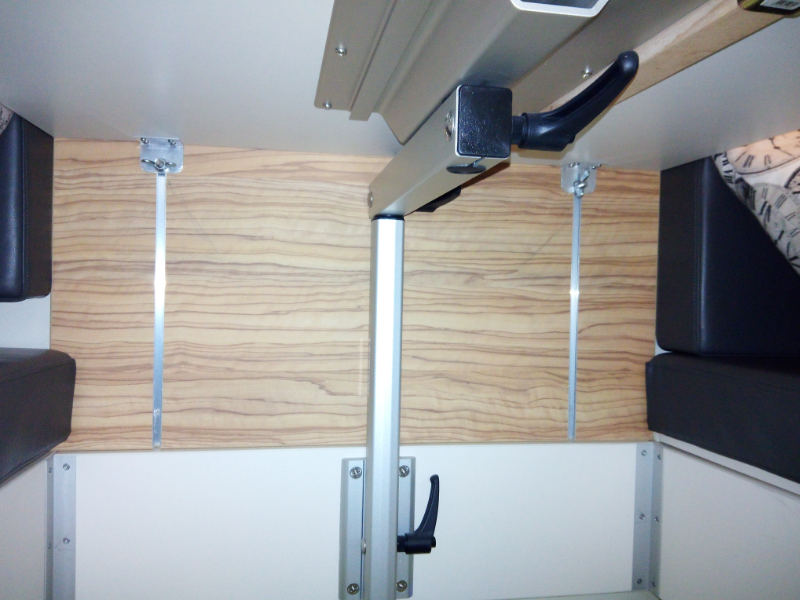

#2 Beitrag von HolzwurmPeter » 2019-09-07 20:12:57
Gruß Peter

Hallo Peter,
Danke für das Bild.
Auf die Idee die Tischplatte über Winkel mit der Wand zu befestigen bin ich gar nicht gekommen.
Aber ich denke das ist ein guter Ansatz.
Vielen Dank,

Ich denke eher, dass Peter das anders gelöst hat...
Für mich sieht es so aus, als läuft der Tisch in C-Schienen an der Wand und die "Winkel" sind eher kurze Tischbein, falls man drauf liegen will...
Dennoch interessanter Ansatz...
Vielleicht kann Peter ja auch noch kurz ein paar Worte dazu schreiben...
Wie sieht es da mit der Stabilität an den vorderen Enden aus? Bisher habe ich nichts vernünftiges ohne zumindest einen Tischfuss - bei Wandbefestigung dann am gegenüberliegenden Ende - gesehen..

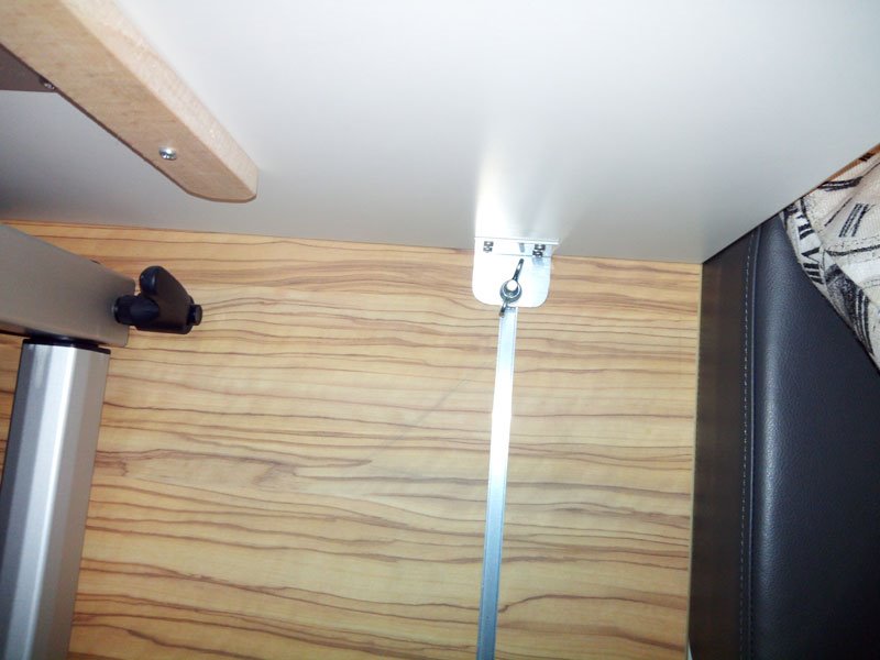

#5 Beitrag von HolzwurmPeter » 2019-09-10 12:01:27
HolzwurmPeter hat geschrieben:
2019-09-07 20:12:57
Das Tischgestell ist höhenverstellbar, Tisch dient als Notliege.
Die Tischplatte wird in der Wand als zusätzliche Befestigung in Nutschienen geführt,
dadurch wird das ganze stabiler und die Belastung verteilt sich besser auf der Wand.
Ich wollte kein Stützfuß in der Mitte. Das Gestell ist aus dem Bootszubehör.
Gruß Peter

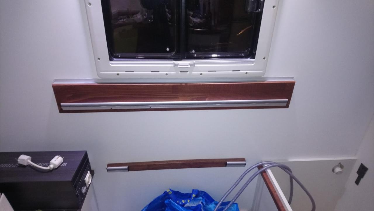

Re: Tisch an Seitenwand befestigen
#11 Beitrag von casparmuc » 2019-09-18 18:55:13
Kann ich machen.. Nur den Tisch musst du dir vorstellen... Der ist gerade wegen renovierungsarbeiten nicht im Fahrzeug
casparmuc
Beiträge: 176
Registriert: 2013-11-29 0:25:50
#12 Beitrag von casparmuc » 2019-09-19 22:28:59
Hier das Bild. Die Leisten sind an den Brettern verschraubt und diese mit dem blanken und gereinigten GFK verklebt.

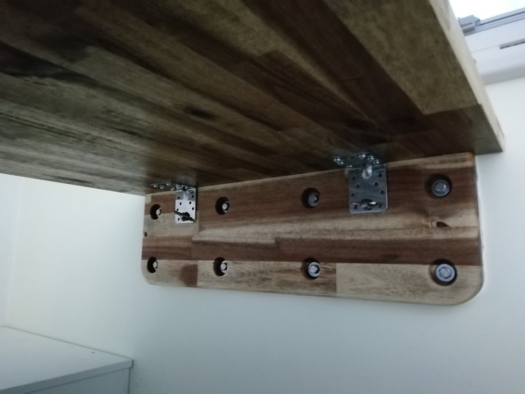

kam jetzt endlich mal dazu meinen Tisch und die Befestigung fertigzubauen.
Ich hab jetzt eine Holzplatte an die Seitenwand geschraubt, hab dafür Blindnietmuttern verwendet, die für dünnwandige Alu- oder Kunststoffplatten konzipiert sind.
In die Holzplatte hatte ich auf der Rückseite Taschen gefräst, in die ich Nutensteine eingeklebt habe.
Auf der Platte an der Seitenwand liegt die Tischplatte auf und wird mit Winkel, die an der Tischplatte angeschraubt sind, daran fixiert. Durch lösen der Flügelmuttern kann ich die Platte abnehmen.
So sieht das Ganze jetzt aus:
Mal schauen wie es sich in der Praxis bewährt.
