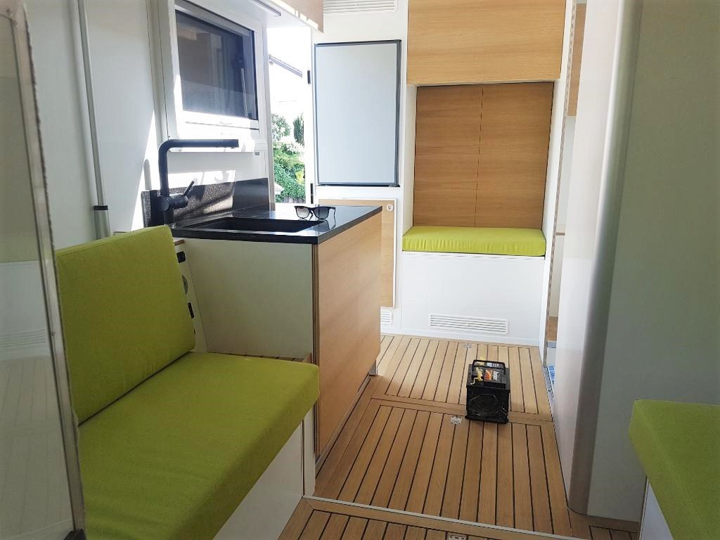

seit über 8 Jahren Granit auf Sperrholzplatte im Fahrzeug. (Wellblech-) pistenerprobt, schwergeländeerprobt, draufsitzen von "ihr" erprobt *grins
alles einwandfrei.
Ich lege zwar zum schneiden normalerweise eine Schneidplatte drauf, aber wenns mal schnell gehen muß, gehts auch ohne. Sieht aus, wie am ersten Tag udn ist natürlich absolut hygienisch.
Ich habs bisher nicht bereut.
