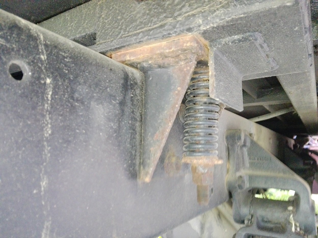

Die Feder gibt allerdings höchstens 4cm frei, und die Seitenführung ist 5cm lang.

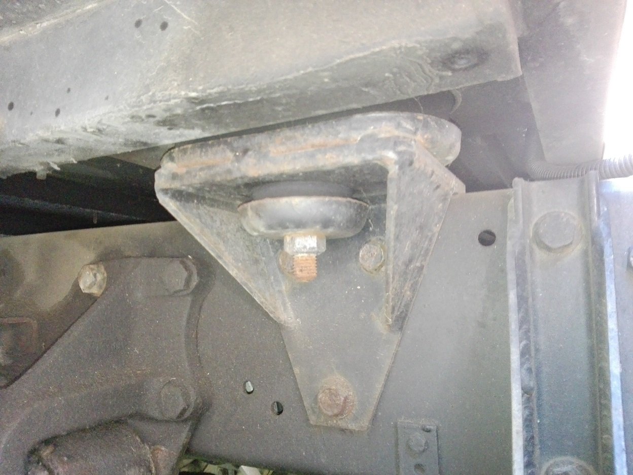

Lagerung vorn:
Lagerung hinten:

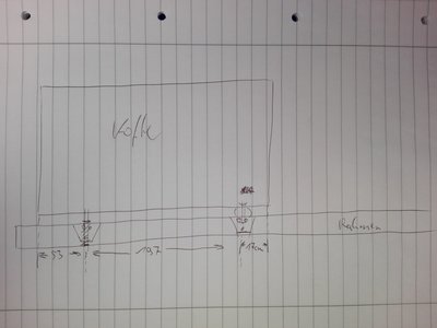

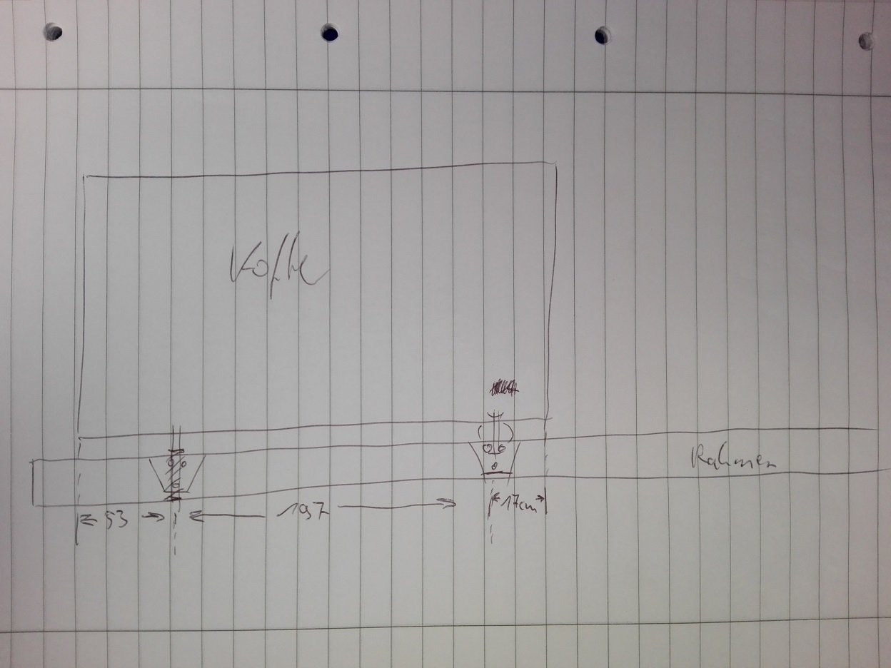

Maße ca.:

a) Ich lasse die vordere Halterung wie sie ist und tausche hinten die Federn gegen längere und verlängere die Seitenführung.
b) Ich tausche vorn mit hinten und verlängere ebenfalls die Federn.
:search: Was meint Ihr und wie sollten die Federn berechnet werden (Kraft und Länge)und wo bekommt man diese? Ich kann die meisten Maße ja an der alten Feder abnehmen, und die nötige Länge durch einen Verschränkungstest messen, :search: aber wie kann ich die nötige Federkraft ermitteln?

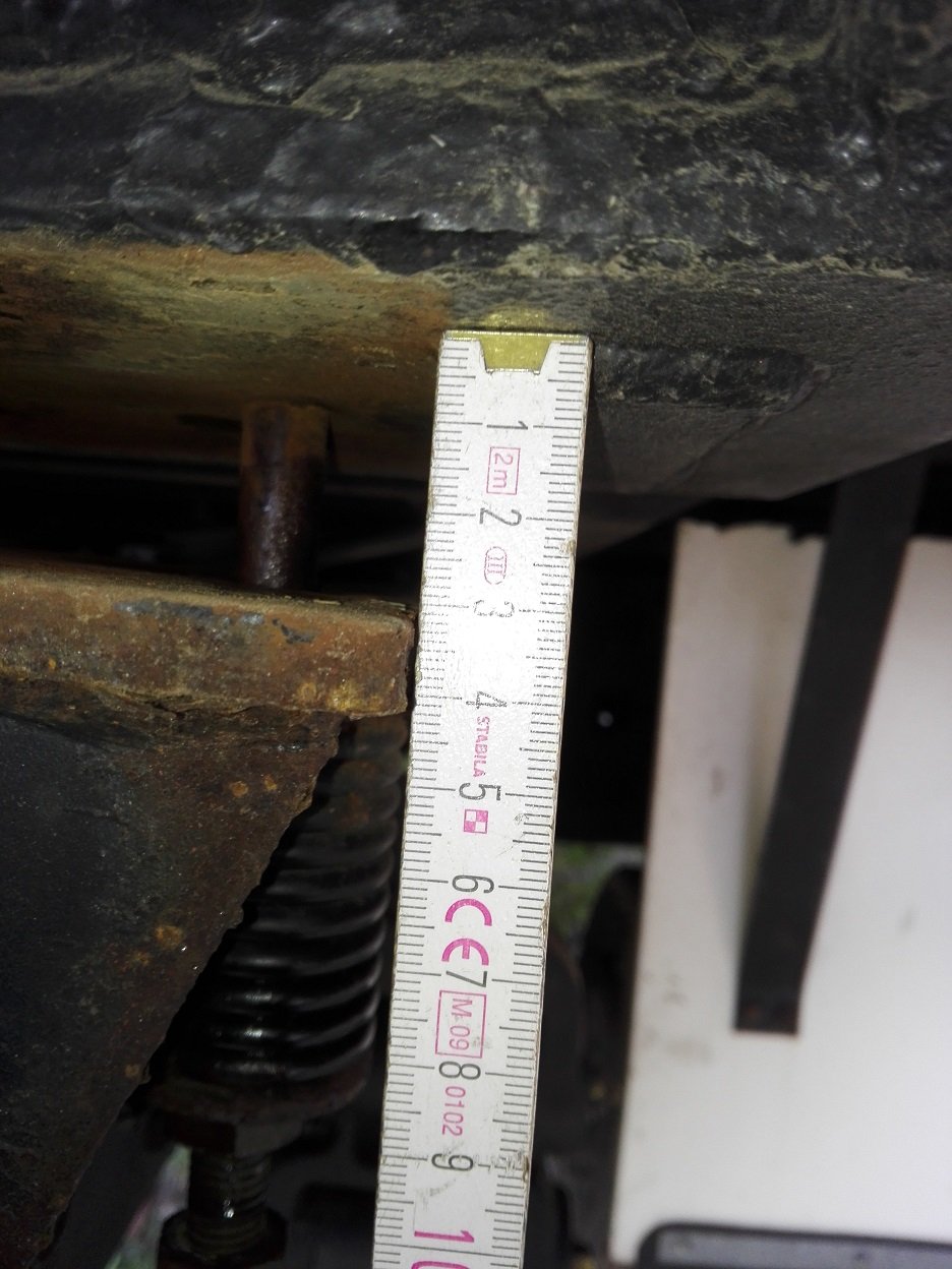

Ergebnis: die Fahrerkabine schränkt in der Federlagerung voll aus und das werde ich so belassen. Die Lagerung werde ich nicht vertauschen, soll heißen Festlager bleibt vorn. Der Koffer hat aber hinten lediglich 3cm zum ausheben Platz. Schon als ich den Bolzen der gespannten feder gelöst hatte hat sich der Koffer 5,8cm Platz gegönnt, was pro Meter Lagerentfernung dann 3cm Hebeweg entspricht.
Also, so mein Plan, werde ich meinem Koffer 7cm Platz gönnen und habe die entsprechenden Federn und längeren Bolzen auch schon bestellt.... Ob das ein guter Weg ist wird die Erfahrung zeigen :cool:
