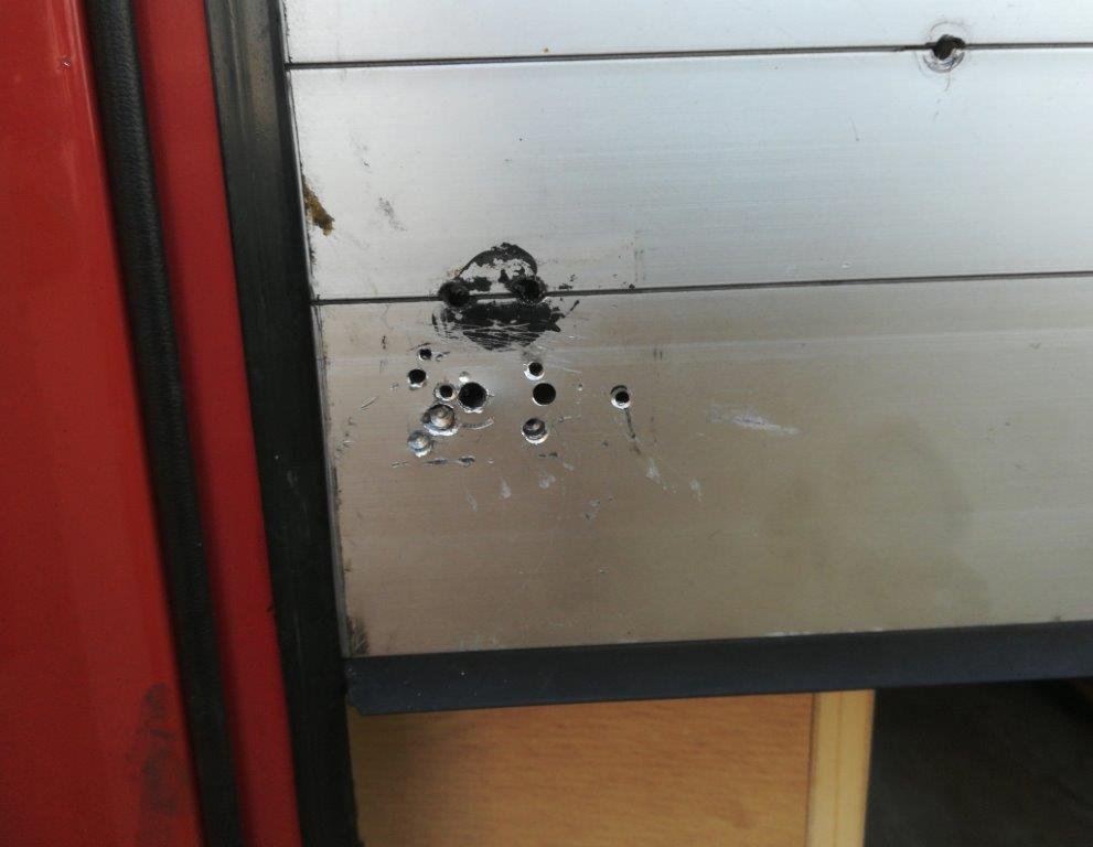

Der Großmeister der Feinwerkskunst hat tatsächlich die Überfalle durch den Riegel geschraubt und wie man am Bild sehen kann hat das wohl auf Anhieb nicht so recht funktioniert. Drei(!) Schrauben sind ihm abgebrochen, zusätzlich hat er es auch noch von innen versucht (auch abgebrochen).
Nun stehe ich vor dem Problem, dass der Riegel irgenwie nicht mehr so flutscht wie er soll und ich einen Schweizer Käse als Rolladen habe.
Die Schrauben (Bohrschrauben natürlich) bekomme ich nicht rausgedreht, die sind mehr oder weniger plan mit der Oberfläche oder in neuen Bohrlöchern verschwunden. Ich würde den Rolladen auch ungern ausbauen, es ist der hintere der leider komplett in Schienen unter der Decke läuft.
Meine Ideen: Schrauben vorsichtig soweit ausbohren, dass sie nicht mehr aus dem Riegel hervorstehen und hoffen, dass er sie nicht auf der anderen Seite durchgeschraubt hat (am Innenblech sehe ich zumindest nichts) Und dann den Rolladen so Plan wie möglich machen und ein Stück Blech über die Löcher kleben. Nicht schön, aber besser als der Käse)
Um es noch einfache zu machen, ist mindestens eine Schraube auch nur zu 2/3 bzw. 3/4 im Riegel und der Rest scheint in der Kunstoffführung desselben zu stecken, was wiederum die Gleitfähigkeit nicht wenig einschränkt.
An eine Seite hat er noch so eine Überfalle montiert, diese aber um für Abwechslung zu sorgen genietet (erste Messungen haben ergeben, dass wohl die ein oder andere der 4 Nieten im Riegel steckt)
Hat irgendwer aus der Ferne ne praktische Idee, die nicht im Austausch der Rolladen endet?

Was hältst Du von der Idee, das Ganze zu spachteln und plan zu schleifen und den Riegel an anderer Stelle anzusetzen ?

vielleicht habe ich die Aufgabenstellung auch nicht richtig verstanden, aber Du kommst doch von beiden Seiten dran, oder? Was spricht dann dagegen, alles Überstehende abzuschleifen und die Löcher großzügig mit Kaltmetall (https://www.pollin.de/p/epoxy-knetmasse-alu-56-g-890161) zu verschliessen?
