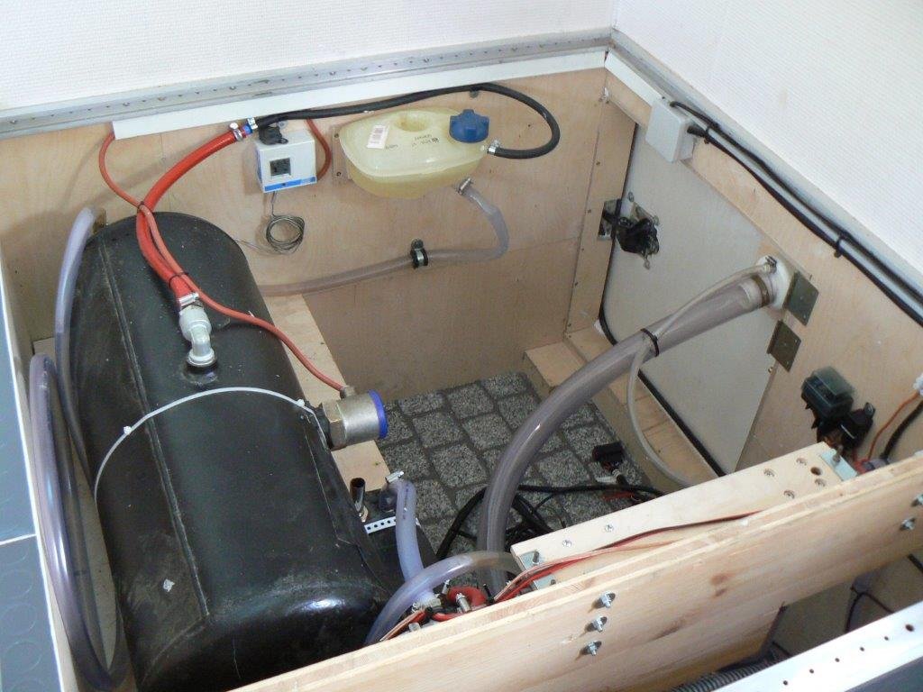

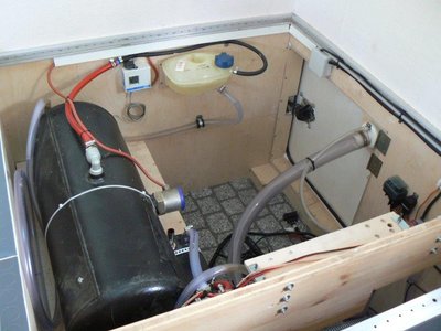

Hallo...ich hätte da noch was:
alter 30l Druckluftkessel...habe ich ein 3x 1KW 230V Heizelement mit Temperaturregler eingebaut
im Kessel ist ein (Speicher) Kühlwasser Gemisch mit Glysantin
an den vorderen und hinteren stirnseitigen Druckluftanschluss ist nun ein Stutzen ... hier wird das (Glysantin) Speicherwasser abgegriffen, läuft durch einen handelsüblichen kleinen Wasser/Wasser Wärmetauscher und dann durch eine Webasto 12V Wasserstandheizung
Heizen mit 230V: wenn ich Warmwasser entnehmen möchte schalte ich manuell (nur) die Standheizungsumwälzpumpe an
Heizen mit Diesel: da läuft die Umwälzpumpe immer
funktioniert prima und bisher ohne Probleme
Gruß Ralph
