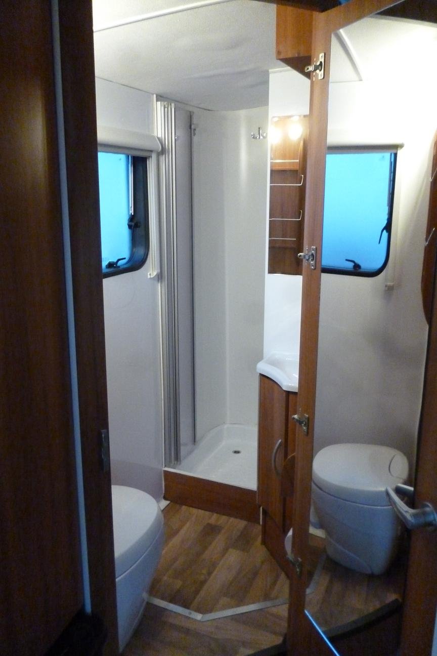

#16 Beitrag von Mark86 » 2019-08-21 11:19:29
Für Womo 3.0 will ich ne Nasszelle !! - man wird älter und bescheidener...
Wohnmobil 1 hatte bei mir n Kombibad mit Casettentoilette und Dusche mitten drinnen und Vorhang drum. Nie wieder.
Wohnmobil 2 hat nun n richtiges Badezimmer :)
(Siehe Bild, nicht vom Spiegel in der Badezimmertüre irritieren lassen).
Nächstes Mal würde ich dass Bad 10cm schmaler und dass bett 10cm Breiter machen, aber bei der Planung saß das Trauma vom Kombibad zu tief...
download/file.php?mode=view&id=92451

Wollte den alten Thread wieder hochholen und keinen neuen eröffnen. Wir planen auch eine Schmutzschleuse/Dreckschleuse. Aktuell im Ducato haben wir nur einen Duschvorhang vor der Tür zum Wohnraum. Der Rest ist wasserdicht, seit 10 Jahren.
Wir wollen uns auf keinen Fall verschlechtern, sondern verbessern, sprich: die Tür zum Wohnraum soll keinen Vorhang mehr brauchen.
Die Dusche wird 125x85cm, wobei der Durchgang in den Wohnbereich bei über 60cm Breite liegen muss. Gedacht waren 63-65, sodass eine Schiebetürvariante vermutlich nicht in Frage kommt... Auch hätten wir gerne eine „richtige“ Tür... Also nicht nur wasserdicht, sondern auch Geruchsdicht... :angel: :joke:
Der Koffer wird ein GFK Koffer und da stellt sich mit die Frage, wie bekomme ich die Tür von der Schmutzschleuse zum Innenraum OHNE Vorhang wasserdicht? Wie habt ihr das gelöst?
Grüße, Peter
