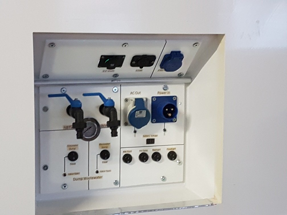

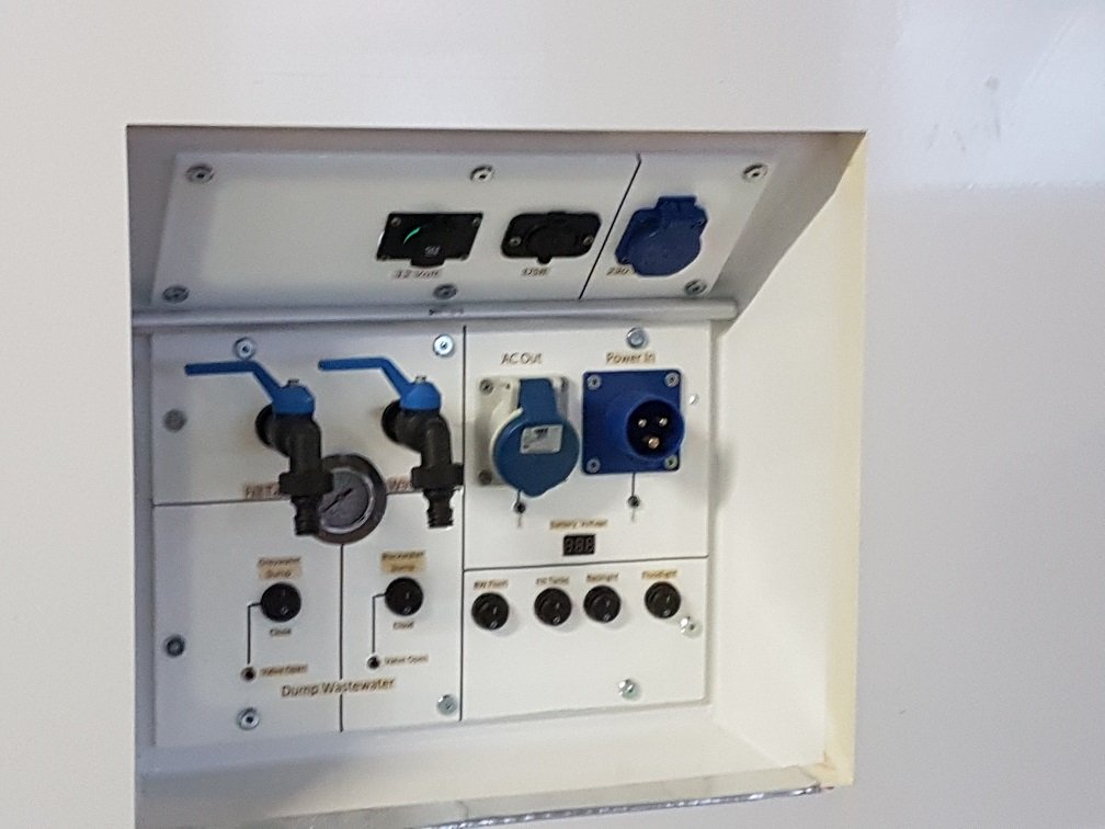

Re: Wassertankbefüllung im Shelter
ich habe vor meinem Gardena-Anschluss noch einen Kugelhahn gesetzt.
Linker Hahn ist fürs Füllen, rechter Hahn fürs Entnehmen. Die Überläufe der Tanks sind unterhalb der Box.
