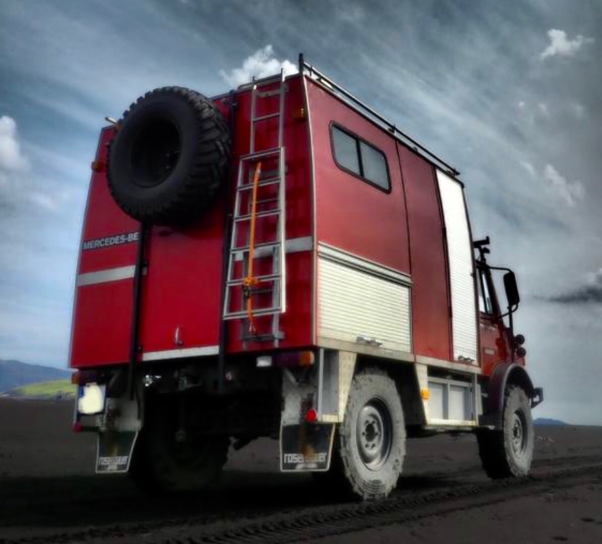

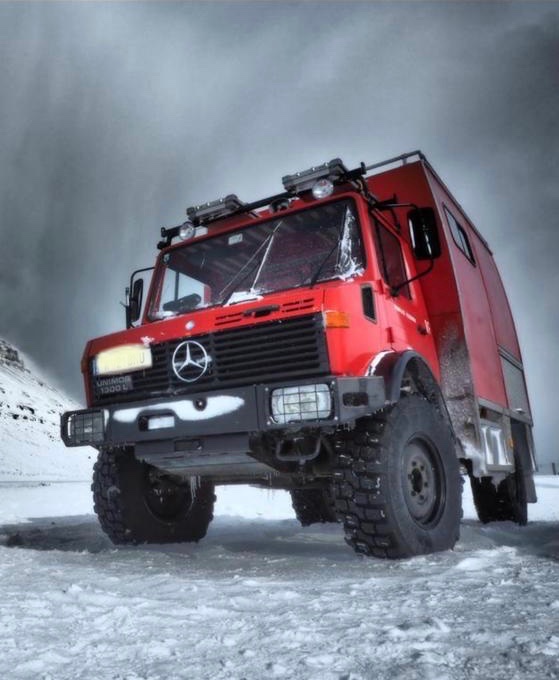

Stell mich mal kurz vor da neu hier im Forum. Wir waren in der Vergangenheit mit Landy (Name: ABU) und nach seiner Beerdigung mit unserem Toyo unterwegs, haben uns vor ca. 2 Jahren einen UNIMOG (für uns ABUMOG) als Fernreisemobil gekauft und her gerichtet. Wir - Rainer und Sandra aus dem Ösiland, der MOG ein 1300L ex Feuerwehr (Rosenbauer Aufbau) aus der Steiermark - nun als Expeditions Womo - auch für kältere Gegenden - tiefere Bäche - und einfach weils Spaß macht - mehr Sinn muss auch nicht sein. Nach einem längeren Test in Island kommt er jetzt bald wieder heim - dann basteln wir an Mini- Kinderkrankheiten damit uns nicht fad wird.
Lese schon länger mit, denke mir ich könnte mal einen sinnvollen Beitrag leisten und reines mitlesen beenden. Mit unserer Feuerwehr und den Rollläden habe ich mich ausführlich beschäftigt - vielleicht was für Euch dabei. Für
den Umbau der Rolltore war alles Marerial vorhanden vom Ausbau - die Zugfedern sind raus geflogen (die niedrigen Rolltüren sind weit leichter - da braucht man das nicht und spart Gewicht)
Wir haben unseren Aufbau entkernt, erhöht (+67 cm) und neu beplankt - dann Isoliert und nett und sehr kompakt für unsere Zwecke ausgebaut: Gemütlich schlafen sitzen und Kochen für 2, ungemütlich für 3 zur Not.
Die Alurolltore gibt es noch, im hinteren Bereich dienen sie als Kofferraum und fahren nach ca . 70 cm in den nicht isolierten Kofferraum - unter unser Doppelbett welches dick Isoliert darüber liegt. Damit habe ich das erreicht was für uns gepasst hat - das Kälte / Tropfsteinhölen und Wartungsthema (Zugänglichkeit) ist damit weg - ein funktionaler Kofferraum bleibt.
Für den vorderen Bereich habe ich das Material genützt und eine Türe draus gebaut - ich wollte den original Feuerwehr Charakter und ein Wechsel Rot-Alu so gut als möglich erhalten. Außerdem war es mit lustig.
Vielleicht eine Anregung für Euch, Lg Rainer

Fenster bei Doppelbett und Selbstmördertüre vor Dusche / Eingang in Küche und Sitzbereich - Island Hochland im Sommer
Zuletzt geändert von RainerKraft am 2019-10-22 0:28:21, insgesamt 5-mal geändert.

Von der anderen Seite ein Rolltor und Fenster bei Küche - Island im März
ABUMOG ist unser aktuelles Reisefahrzeug
2024/2025: www.amerikabisunten.wordpress.com
Ab 2020: www.asienbisumi.wordpress.com

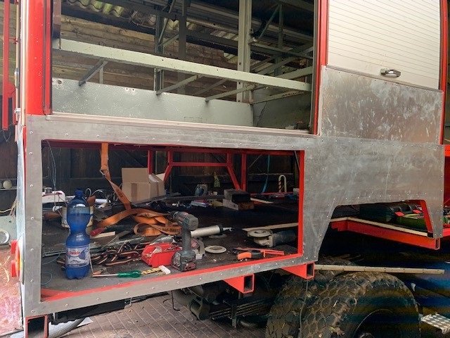

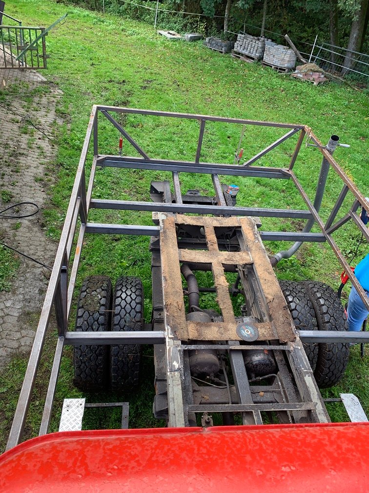

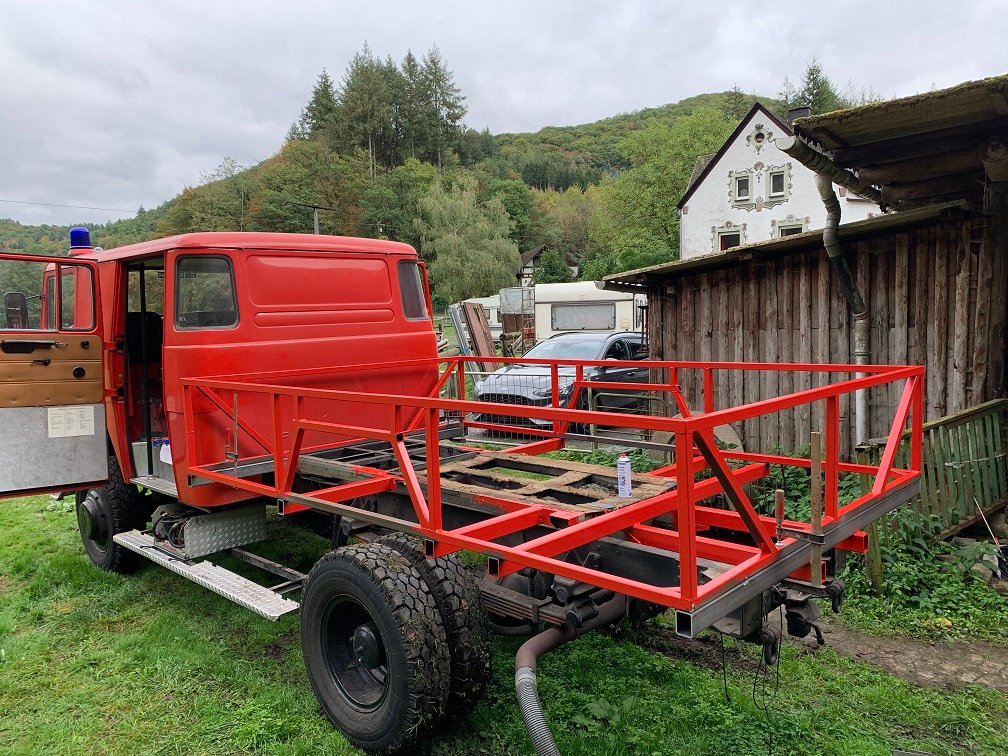

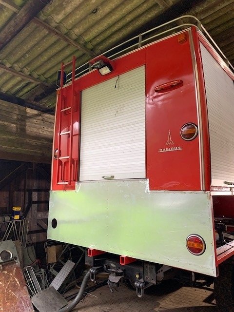

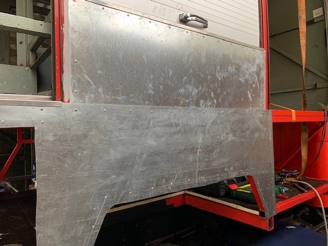

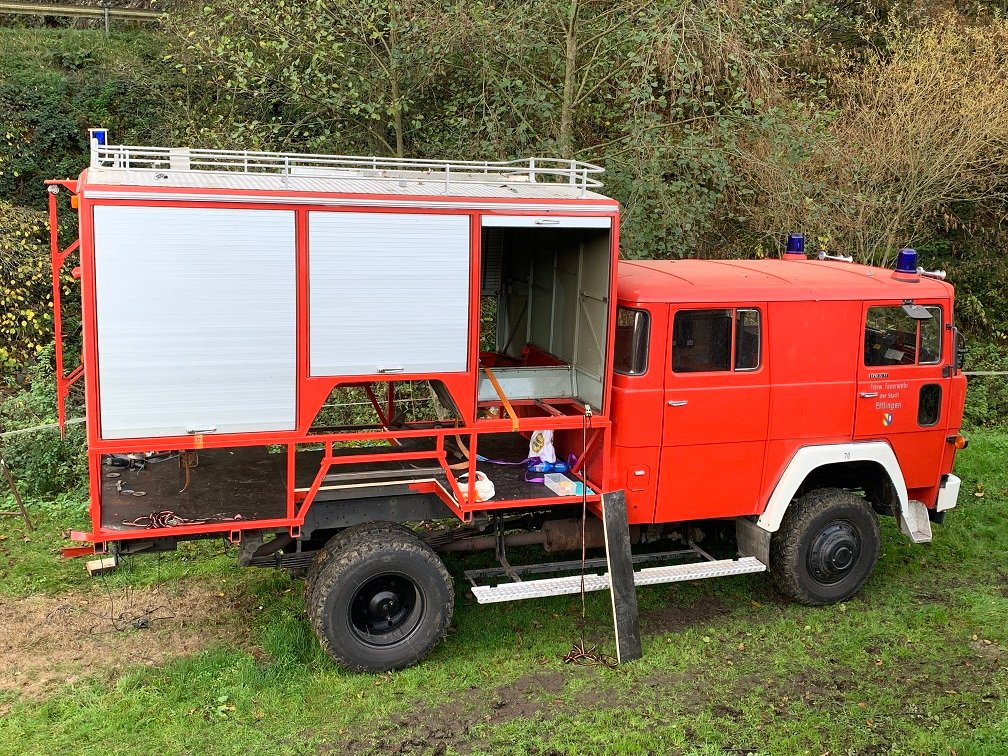

Hallo wird sind gerade dabei und haben unseren Koffer einfach höher gesetzt.
Da wir gerne die Rollos behalten wollen und ich diese nicht gerne auf Bauchnabelhöhe haben will.
Erstmal alles runter
Vorhanden Rahmen erweitert und erhöht (für mich Riesen mit 1,96 m Größe um 60 cm
Aufbau wieder drauf sieht riesig aus aber ist 3,70 m hoch jetzt (Bleibt nicht aus) innen aktuell 2,20 m Stehhöhe, fehlt aber noch Bodenaufbau und Deckenisolierung
Aktuell verkleiden wird den Aufbau. Geklebt und genietet
Es mag komisch aussehen. Aber für uns war es die beste Lösung.
Gruß David

Hallo Ralf,
wie haben den alten Rahmen wiederverwendet und erweitert.
Gruß David.
