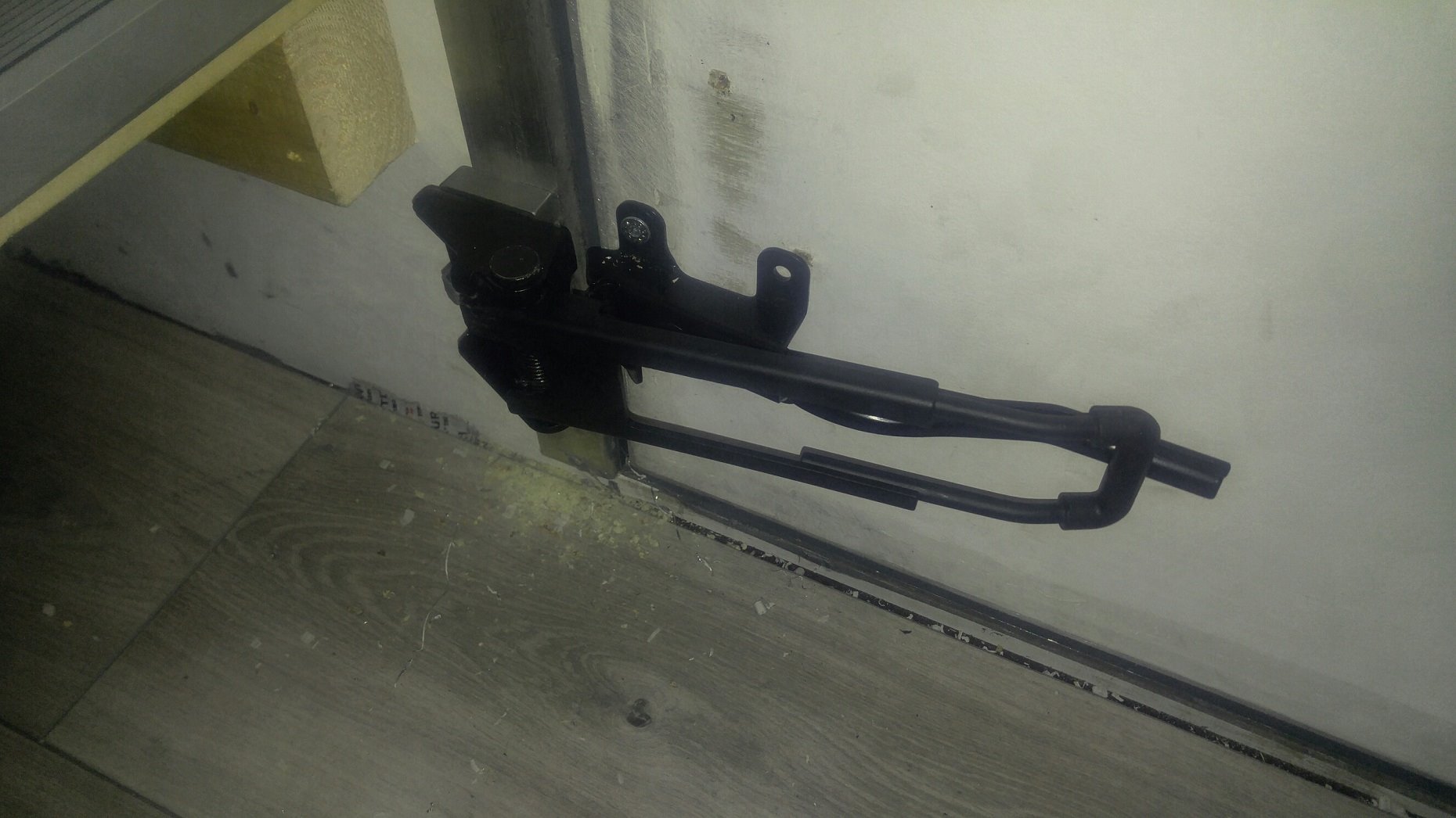

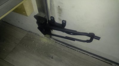

Habe alles gefunden:
Gefunden hatte ich das damals in dem Video: https://www.youtube.com/watch?v=zgpZKwBNQG8
Ab 12:20
Teile gibts bei Ebay:
https://www.ebay.de/itm/MERCEDES-SPRINT ... 1463118820
https://www.ebay.de/itm/MERCEDES-SPRINT ... 1463112279
Bei mir siehts genau andersrum aus wie in dem Video:
Ab 12:20

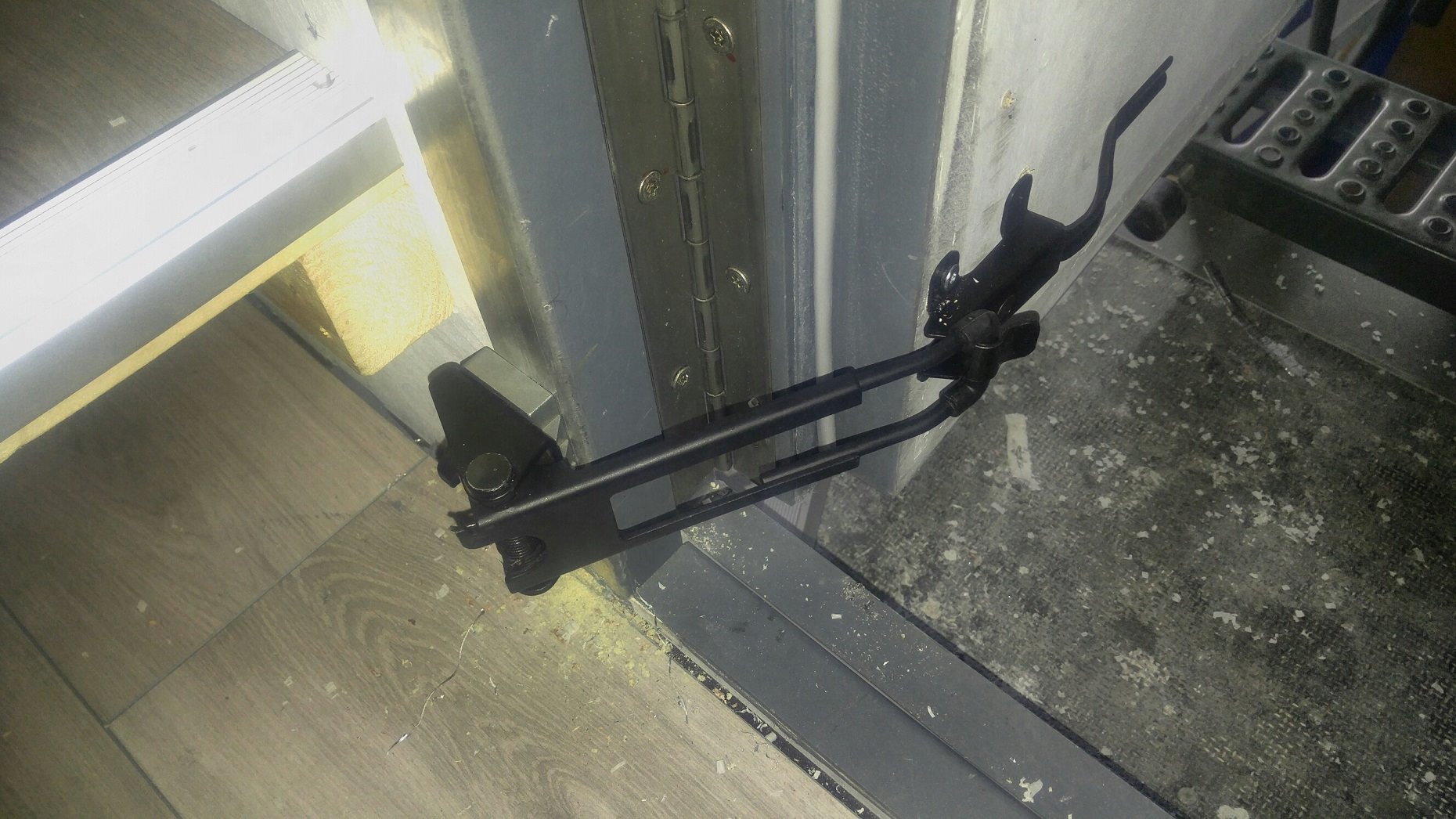

Re: Türfangband oder Gasdruckfeder Eingangstür Wohnkoffer
vielen Dank für den Beitrag.
Hält das Teil die Tür auch offen ?
Carsten
Carsten
Is halt immer was :)
- Beiträge: 332
- Registriert: 2017-09-10 19:51:07

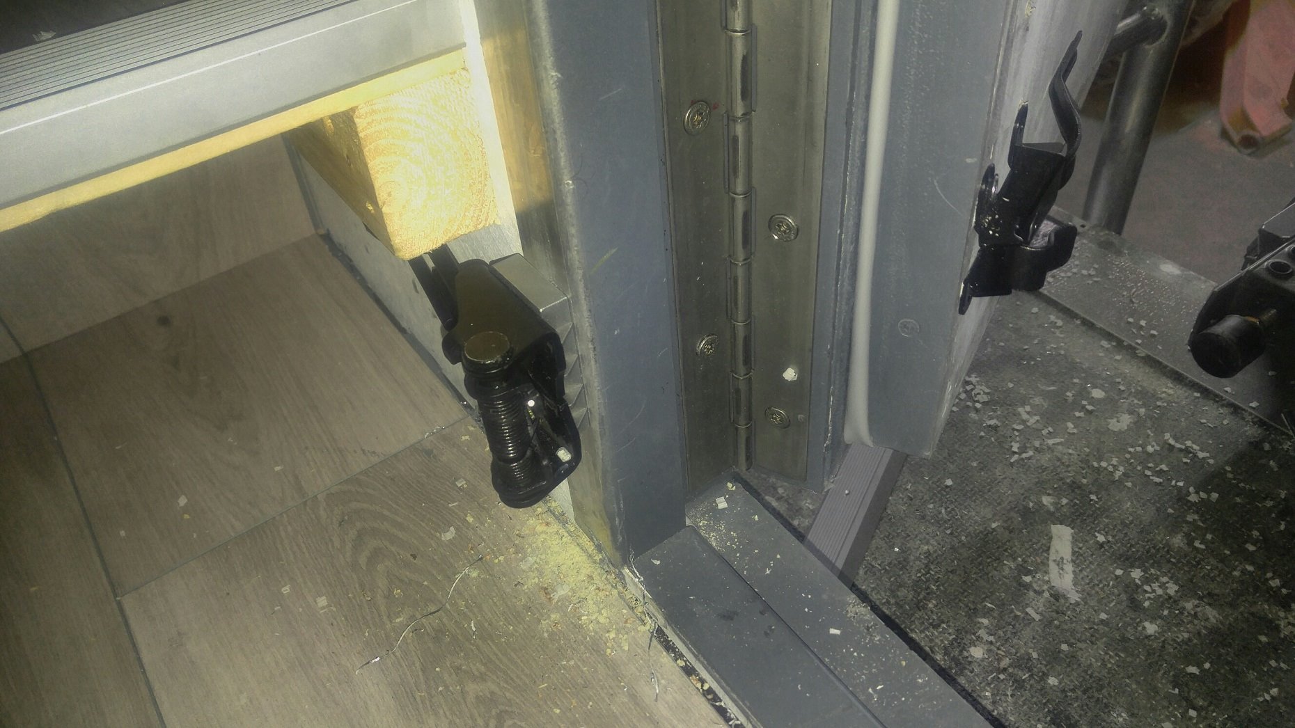

ja - rastet mit leichtem Druck ein.
Auf dem letzten Bild siehst du das die Federstahllasche an der Tür eine Mulde hat.
