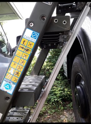

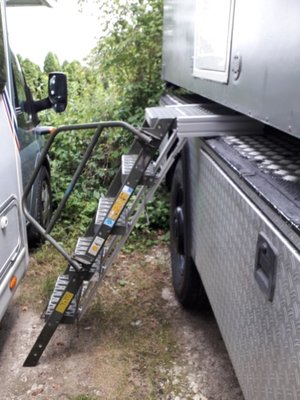

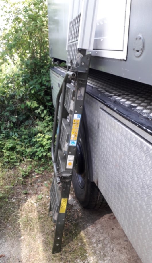

Hab meine Shelterleiter so umgebaut, dass sie nun klappbar ist und flach unter den Shelter geschoben werden kann. Dort habe ich ca. 14cm Platz für Campingmöbel, die Leiter, Bergeutensilien usw...
Der Leiterumbau ist noch nicht ganz fertig, aber grundsätzlich funktioniert es schonmal.
Nun will ich noch ein paar Kleinigkeiten schöner machen usw..

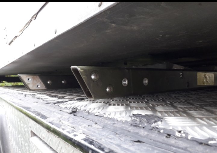

Die Leiter wird dann in 150cm langen 50/50/4 Aluwinkelschienen (noch vom Feuerwehraufbau) auf dem Fahrzeug verschraubt geführt. Ein Mechanismus zum Verriegeln ist auch geplant.

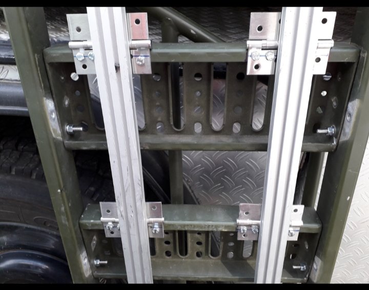

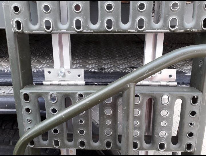

Der Umbau ist recht simpel. Bei jeder Stufe die hintere der beiden Schrauben pro Seite entfernen und auf die Stufenrückseite ein 20/40 ITEM-Profil mit Edelstahlscharnieren verschraubt.
Warum ITEM: hatte ich halt da.
Die Scharniere sind in einem früheren Leben mal Türbänder gewesen und besser als einfache Scharnierchen.
Zwischen nun beweglicher Stufe und der originalen Aluwange habe ich an der Schraube eine Nylon-U-Scheibe. Mal sehen ob die das verträgt.
Eine Stufe ist aufgrund der Höhe übrig gewesen. Diese habe ich an die oberste einfach angeschraubt und die damit verlängert.
Vielleicht dient es ja mal jemand als Anregung. Freue mich natürlich auch immer über Verbesserungsvorschläge.
Aber nun ein paar Bilder
