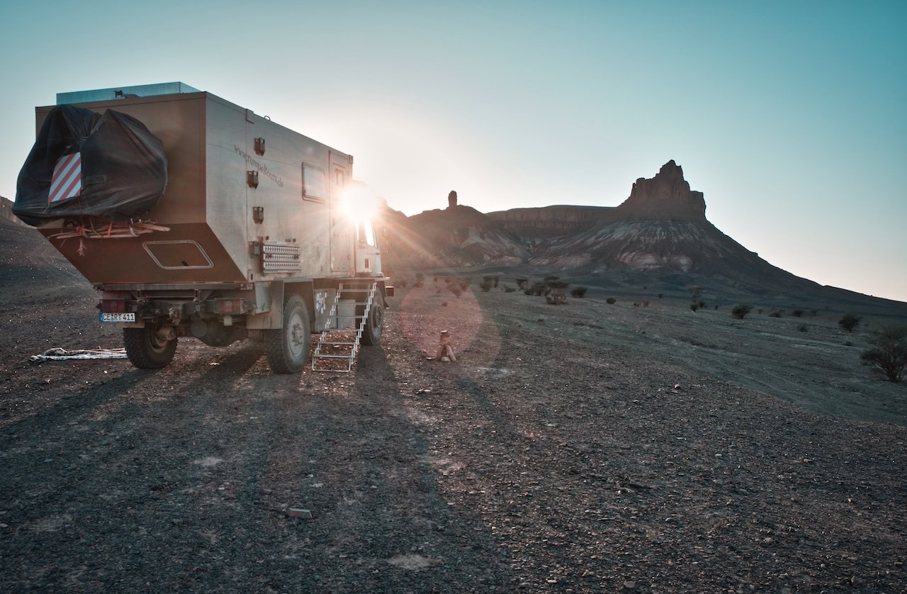

Moin zusammen,
wir sind grade auf dem Rückweg nach D, um ein paar Kleinigkeiten zu reparieren und optimieren, bevor es weitergeht Richtung Mongolei.
Unter anderem möchte ich gerne den Heckträger für die Fahrräder ersetzen, vielleicht sogar um eine Möglichkeit ein Mopped zu transportieren.
Daher die Frage: weiss jemand, wie belastbar die ITEM Profile so sind? Und ganz konkret: gibt es bei den Dingern die Möglichkeit einen Hubmechanismus zu bauen?
ich meine dabei nicht die technische Ausführung mit Winde und co, sondern überhaupt ineinander verschiebbare Profile.
Ich stelle mir ein Rechteck am oberen teil der Verlängerung vor, welches dann auf den Boden (oder kurz davor) abgelassen werden kann.
Der Verlängerung des Shelters würde ich das Gewicht zutrauen, es sind 70x70 Aluprofile, also wie original am Shelter auch.
Ansonsten bin ich auch für andere Heckträgeroptionen offen, wenn auch durch die Schräge eine Befestigung am Rahmen etwas kompliziert und aufwändiger ist.+
Danke und Gruß
André
