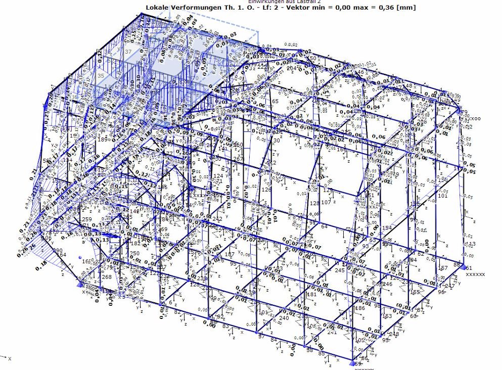

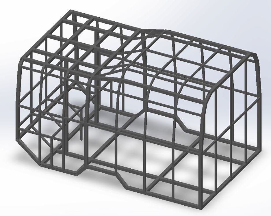

@Bachmarc @wla_08
Die profilstärke und wahl des Profils sind eher einer großbestellung geschuldet, da ich mich da anschließen konnte und somit der kilopreis eher dem Schrottpreis pro kilo glich
allerdings wurde mein Gitterrahmen grob durchgerechnet und als angemessen empfunden....
Vieles mache ich allerdings nach bauchgefühl da ich beruflich ähnliche dinge auch mal baue und von daher einen ganz guten einblick in die haltbarkeit von solchen konstruktionen habe.

Hi Kite,kite hat geschrieben: ↑2019-11-18 13:44:26
@Bachmarc @wla_08
sieht ja wirklich schon super aus!
Ich bin bei meiner Planung aktuell etwas auf der Sicherheitssalamander-Spur und habe es wahrscheinlich zu robust ausgelegt. Allerdings möchte ich auch auf dem Dach etwas transportieren.
Mein Raster lag zu beginn bei 60cm (übernommenes Maß der Querträger aus der Aufbaurichtlinie).
Welches Raster hast du bei dir genommen und soll das Dach begehbar sein? Wird dein Koffer nur an den äußeren 4 Ecken auf deinen Zwischenrahmen montiert?
Zudem wäre für einige hier interessant welche Fenster du verbaut hast...
Hier mal zur Info meine Spielerei, die wie gesagt eher Panzer-like ist

Re: Alu-Koffer Neubau
Hey @wla_08 ,
Die Fenster sind von Carbest und heißen RW-Motion...
Der Abstand der Streben Mitte-Mitte gemessen ist 1m allerdings sind Teilweise noch 45° Streben eingeschweißt.
Aktuell kann ich meinen Koffer an einer Ecke anheben ohne das da was passiert, die Aluplatinen sind vollflächig mit Körapur verklebt und alle Dichtflächen zusätzlich mit sika(da ich mit Körapur zum ersten mal gearbeitet habe, und da lieber auf nummer sicher gehen wollte)
Mein dach muss praktisch nur noch einmal begangen werden zur montage der Solarzellen, insgesamt 800wp.Vorne im Koffer(bad/wc) ist das dach verstärkt da hier der durchstieg zum dach und Dachgepäckträger ist.Das trägt mich aber ohne Probleme.

Ich habe Mal verschiedene Profile ausgesucht und damit die Verformung unter Last angeschaut. Ist natürlich nur theoretisch und vor allem ohne Beplankung, die ja auch noch einiges aufnimmt.
Der Plan ist hinten eine Motorradbühne dran zu machen und aufs Dach Ersatzrad.
Deshalb wäre der hintere Teil aus 60x60x5mm oder mindestens 50x50x5mm.
Den Rest würde ich gerne mit Rechteckprofilen machen, um dünnere Wände zu bekommen ohne Kältebrücken. Hier vielleicht 50x30x4 oder 50x20x4mm.
Genau die Auswahl ist halt Grade so ein bisschen das Problem
