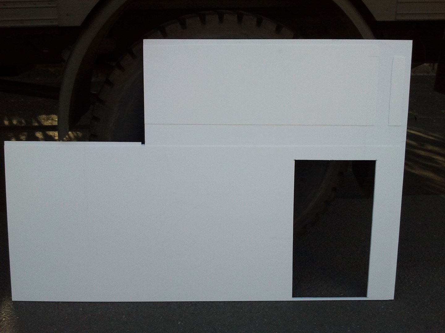

Wenn du eine weiße Oberfläche möchtest, kann ich dir Forexplatten empfehlen.
Das ist geschäumter PVC mit harter Oberfläche. Sehr leicht, gut zu reinigen, einfach vollflächig verkleben.
Hält mit Silikon verklebt so saumäßig, dass ich heute beim Fensterausbau (kommen neue größere ISO rein) die Alulage vom Sandwichprofil mit dem Forex abgeschält habe. Die Verbindung Alu (lackiert) und Forex ließ sich nicht zerstörungsfrei trennen.
Gibt es in unterschiedlichen Dicken. Ich hatte 10mm im Bad verarbeitet.
Lässt sich übrigens auch gut fräsen, wie du auf dem Bild sehen kannst.

#17 Beitrag von Ulf H » 2019-08-07 1:04:11
... nach spätestens 10 Jahren vergilbt das Zeug gewaltig ...

Ich glaube , die Platten, die Willi meint, gibt's auch von SIMONA und heißen dort Coplast und Coplast light. Die Fensterbauer verwenden das als Blindfüllung, wenn irgendwo kein Glas in den Rahmen soll.
PVC kann man mit Zusatz im Lack auch lackieren, wenn es irgendwann vergilbt ist. Verwittern dauert aber ähnlich lange, wie man es von PVC-Fenstern kennt. Oder Folieren geht ja auch.
Preiswert ist's aber nicht.

Forex ist schon mal super zum verarbeiten und super leicht, habe ich auch schon in zwei DB Fahrzeugen verbaut.
Vergilben tut es recht schnell, allerdings kann man Forex super lackieren.

Juhuuu klappen und Türen sind fast fertig ….
