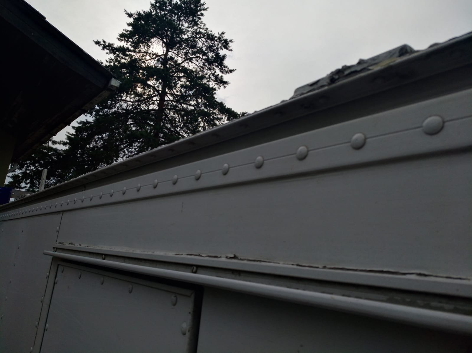

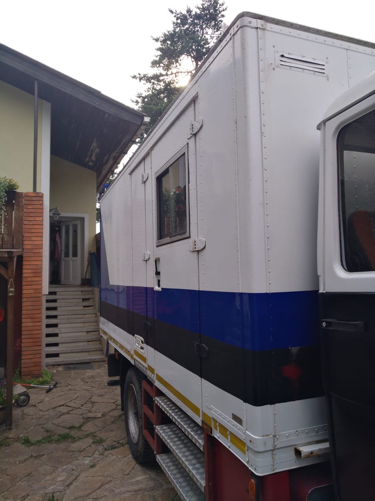

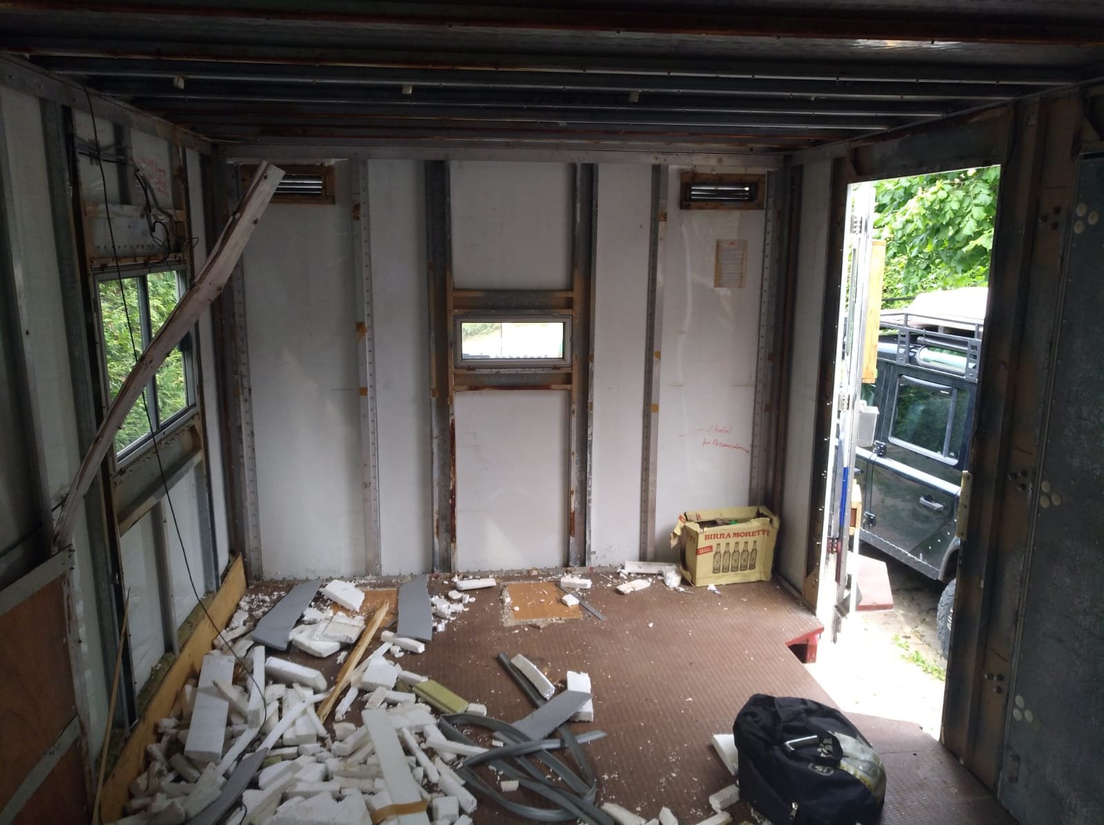

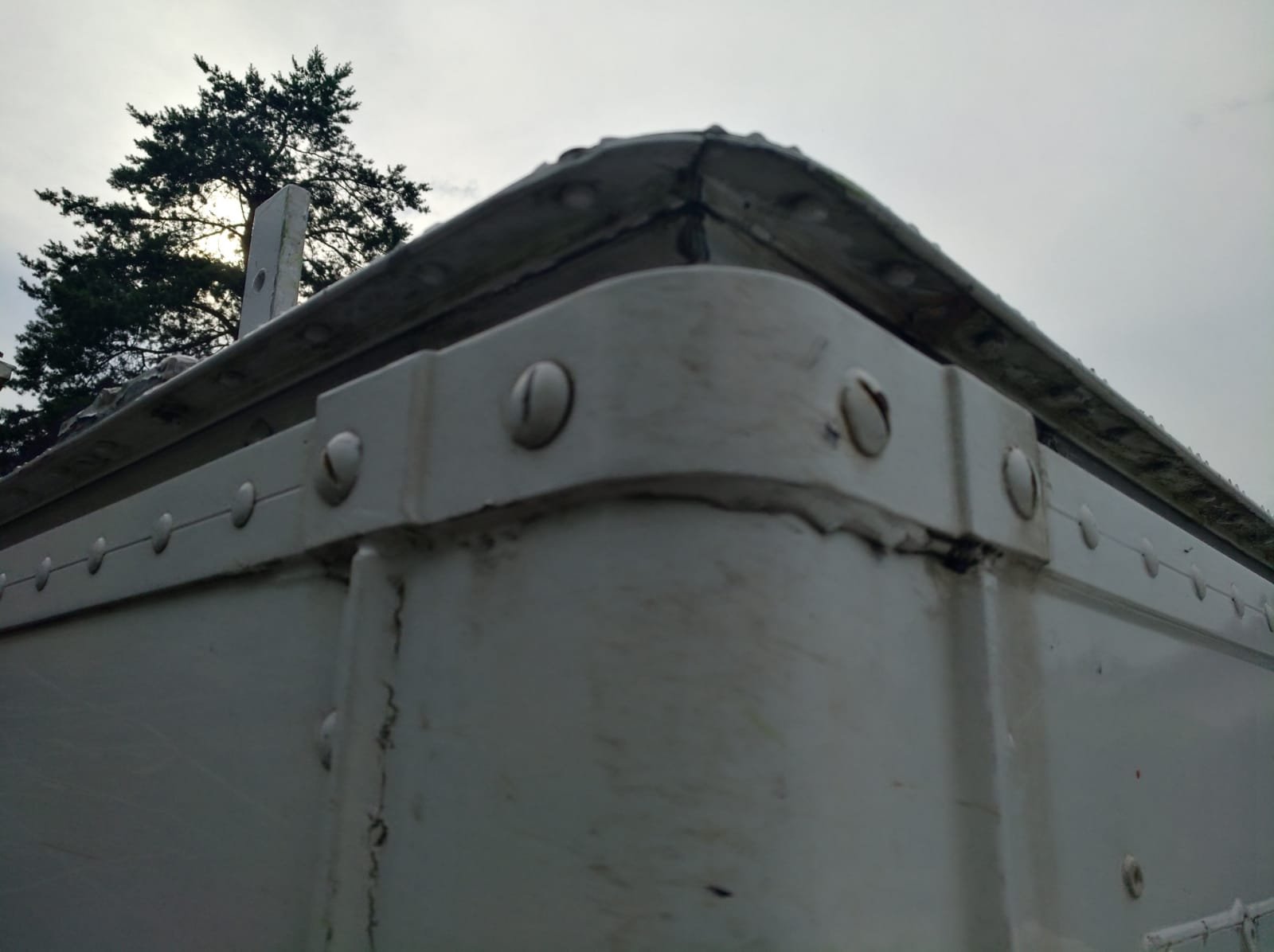

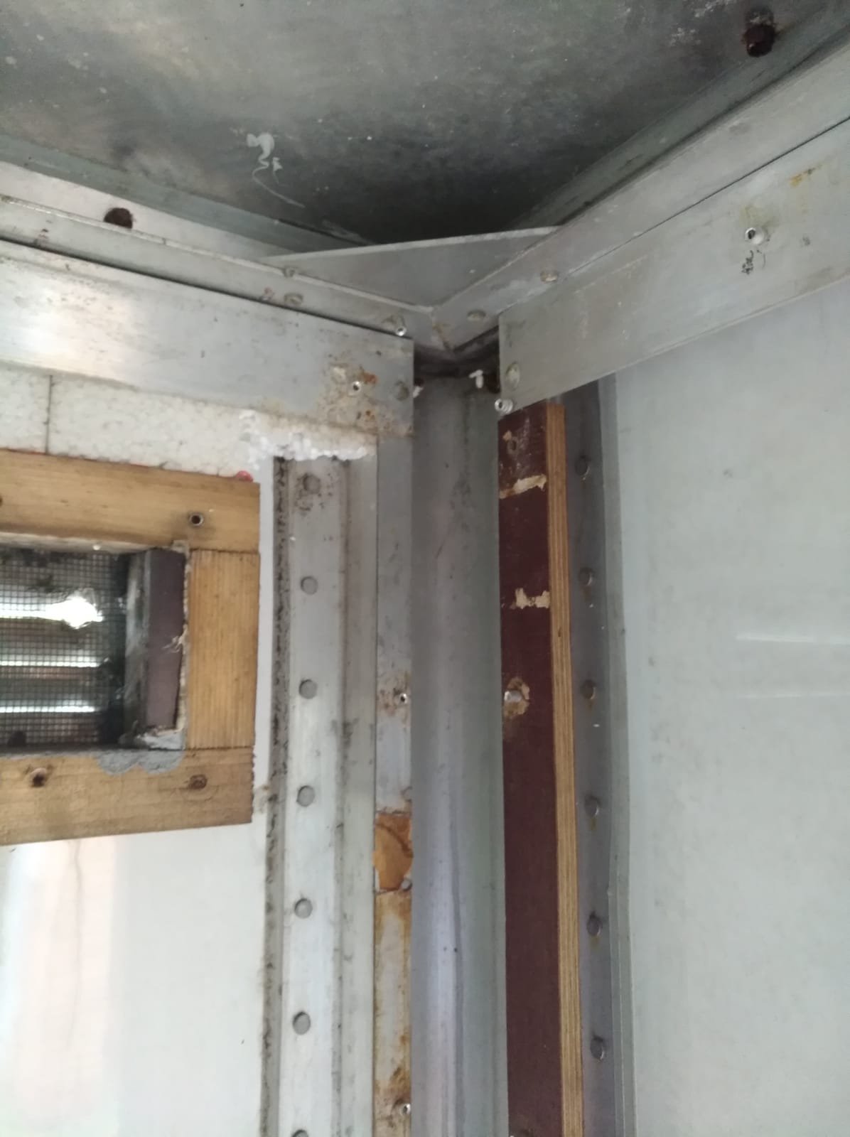

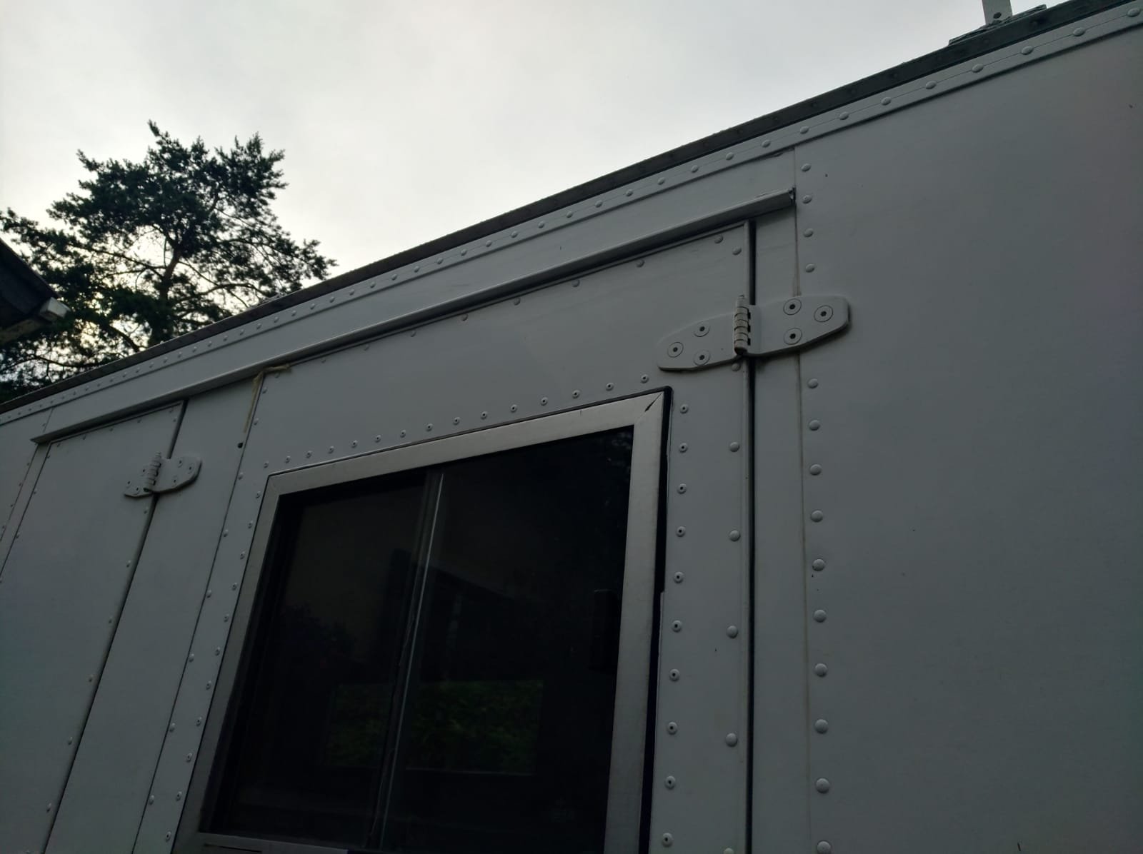

Ich hab einen Werkstattkoffer der deutschen Bahn. Dieser hat eine Stehhöhe von 180cm. Für meinen gewünschten Aufbau sollten es aber ca. 240cm werden. Es gibt im Forum ja doch ein paar, die ihre Koffer erhöht haben. In meinem Fall ist es nur blöd, dass der Koffer gerundete Alueckprofile bzw. Eckpfosten hat. Ein befreundeter Mechaniker hätte mir zwar einen Quader geschweißt...ihm genügen jedoch die Stahlteile des Koffers (bei Türen und Fenstern) nicht als Fixierungspunkte. Jetzt hab ich natürlich eine neue Idee...hab im Internet einen deutschen Aufbauer gefunden, der für den Selbstbauer Gfk platten und Profile verkauft. Da würde ich jetzt gern einen Quader selbst zusemmenkleben, auf den Cabriokoffer aufsetzen und dann das Dach drauf. Gibt es eine Art Verlängerung für diese Eckprofile? Bitte im Hilfe. Fotos hänge ich an, damit man mich besser versteht.

Einfach machen.
Bleche kann man auch selbst mit Radius biegen.
In meiner umbaubeschreibung findest du ein paar Infos dazu....
