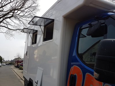

Um eine noch bessere Isolierung zu bekommen und einen höheren UV- Schutz, habe ich alle Fenster mit 3M Klimafolie folieren lassen. Da ich ja sehr viele und große Fenster habe hoffe ich dadurch bessere Dämmwerte zu bekommen. Mal schauen.

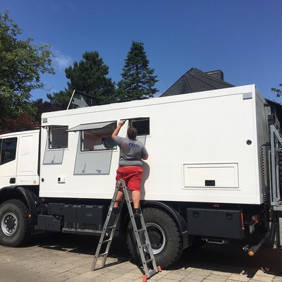

#2 Beitrag von Seapilot » 2019-06-25 11:14:54

Wie hält die Folie längerfristig an den Seiten? Es gibt ja keine Fuge als Abschluss. Löst sich das nicht im Laufe der Zeit, bzw. zieht da nicht Wasser und Dreck unter die Kante?

Ja sind Outbound Fenster. Am Rand wird die Folie mit einem schmalen Dichtband verklebt. Versuche mal ein Foto zu machen. Kostet für 8 Fenster unterschiedlich in der Größe 1100 €. Klingt viel, aber alleine die Folie hat einen stolzen Preis und die 3 Monteure waren von 0900 bis 1430 dabei. Fenstergriffe und die Halterung der Aussteller mussten ausgeschnitten werden. Die Folie hat eine ganz leichte Bronze Tönung.

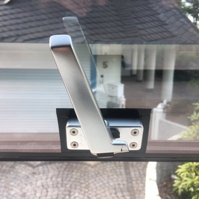

Hoffe man erkennt das. Eine Art doppelseitiges schwarzes Klebeband. An den Enden des Glases nicht zu sehen da Outbound dort auch mit schwarzer Dichtmasse arbeitet. Um die Griffe sieht man es dann leider. Anders geht das aber nicht vernünftig. Zwar klebt die Folie auch ohne Dichtband aber es verhindert Eindringen von Staub und Fechtigkeit. Es können alle handelsüblichen Fensterreiniger oder aber Seife verwendet werden. Nur Topfschwämme oder Ähnliches ist tabu. Und keine Ammoniakhaltigen Reiniger

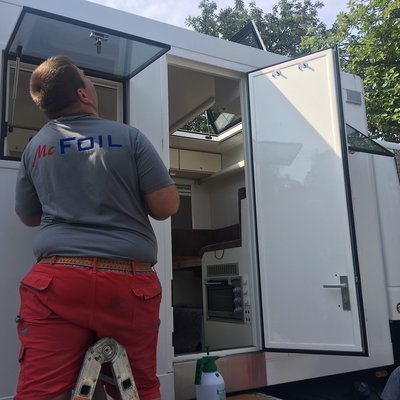

Gunther ich wollte bewusst nichts Außen haben. Wenn ich mir die Kratzer auf dem Aufbau ansehe wären die Folien sicher bald hinüber gewesen. Ob Lack da besser ist ?
Zumindest kann man die Folie auch wieder entfernen. Mit Lack stelle ich mir das schwer vor.
Die Jungs haben extrem sauber gearbeitet, trotz der Hitze. Soweit Empfehlung

das Dichtband um den Fenstergriff wirkt auf dem Foto irgendwie hingepfuscht und auch nicht winklig. :blush:
Das hätte ich so nicht akzeptiert. Versaut auch noch die eigentlich schöne klare Fensterform.
Bitte nicht in den falschen Hals bekommen, ist nur meine persönliche Meinung.

Stimmt ist nicht ganz im Winkel, aber das ist auch ein extrem fummlige Sache . Und ja ohne die schwarzen Umrandungen sieht es besser aus. Aber mir war wichtig insbesondere im Winter bessere Isolierung zu haben und weniger Kondensat. Denke auch im Sommer wird die Klimaanlage weniger schuften müssen. Von daher alles eine Abwägung. Sollte es die Erwartungen nicht erfüllen dann war das halt ein Missgriff den man aber zumindest optisch wieder korrigiert bekommt
