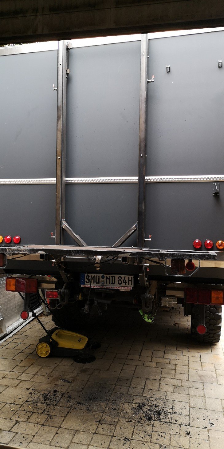

#41 Beitrag von Stippo » 2019-08-17 17:39:14
Bau des Motorradträgers
Aussenrahmen U-Stahl 4x50x100mm
Führung 10x40mm POM
Schlitten aus 3x40x70mm Vierkantrohr
Arretierung vom Feuerwehr Equipment.
Die Plattform hab i scho länger rumliegen...
Etwas abgeändert und angeschraubt.
2to Winde verbaut...

SchorschGTE
Beiträge: 55
Registriert: 2019-07-02 15:31:15
Re: MAGIRUS 130D9 WOMO UMBAU
#42 Beitrag von SchorschGTE » 2019-08-19 6:44:11
Stippo hat geschrieben:
2019-06-29 13:05:02
Vorerst fertig mit Lackieren.
Dach weiss,
Der Rest RAL 7016 matt
Radkasten und Stoßstange BW
wo hast du den die Tür her und was hat sie für Maße?
gruß David
Bad Metall
Beiträge: 876
Wohnort: Mainburg
#43 Beitrag von Bad Metall » 2019-08-19 8:02:26
Das geht ja gut vorwärts. Super.
Winden mit Freilauf ( Zugseilwinden) sind von der Bremse nicht für Hubarbeiten konzipiert und gefährlich.
Die lösen plötzlich ohne Vorankündigung aus und die die Einheit rauscht ungebremst nach unten.
Die 2To haben bei Hubarbeit keine Aussagekraft.
Hab ich schon selbst erlebt und da möchte ich keinen Fuß dazwischen haben... :eek:
Ich weiß jetzt nicht, was Du da für eine verbaut hast, aber für den Zweck solltest Du ein Hubseilwinde verwenden, dann reicht auch 500kg.
Lg Bernd

#44 Beitrag von Stippo » 2019-08-19 10:49:24
Hallo David,
hab die über Kleinanzeigen gekauft, Alu ca 700 x 1950mm
Hallo Bernd,
du hast recht - ich weiß um die Problematik mit den Winden und habe ewig hin-und her Überlegt.
Hatte die Winde aber schon...und hab extra Bolzen in der Schiene gesetzt, die in der gewünschten Position einrasten. . Braucht man eh für den TÜV zur Sicherung.
