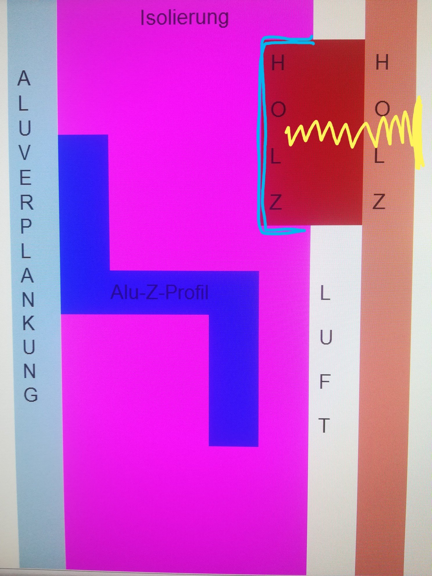

So... jetzt geh ichs dann endlich an... den bestehenden Werkstattkoffer auf meinem 120 ANW 16 werden wir erhöhen. Hab jetzt eine Frage zur Isolierung. Der Koffer besteht jetzt DANN HAUPTSÄCHLICH aus der Aluaussenhaut und Z-PROFILEN. Wäre eine solche Isolierung ok?
So in etwa
Isoliert Holz genug um kältebrückenfrei zu sein?
Liebe Grüße, Michi

#2 Beitrag von hugepanic » 2019-05-31 18:47:24
https://www.ubakus.de/u-wert-rechner/?
Hier kannst du mal grob rechnen.
Warum schäumst du den stringer nicht mit Bauschaum aus?

#3 Beitrag von hesima » 2019-05-31 18:58:41
Die Frage ist, warum du Holz im Bereich des Metallprofils überhaupt einsetzen möchtest.
Wenn du das Isolationsmaterial vollflächig gegen die Außenwand verklebst und die Innenwand ebenfalls vollflächig gegen das Isolationsmaterial verklebst, benötigst du bei richtiger Materialwahl evtl. keine Holzprofile.
Du könntest das Isolationsmaterial passend ausschneiden oder fräsen, sodass es sich genau in den Metallträger einfügt.
Wenn du doch Holzprofile einsetzen möchtest, dann könntest du überlegen, ob du diese statt im Bereich der Metallprofile dort verwendest, wo Du später Türen, Fenster, Klappen einsetzen wirst.
Gruß Marco

Ansonsten ist gegen Holz nichts zu sagen. Fast jeder Wohnwagen ist so aufgebaut.

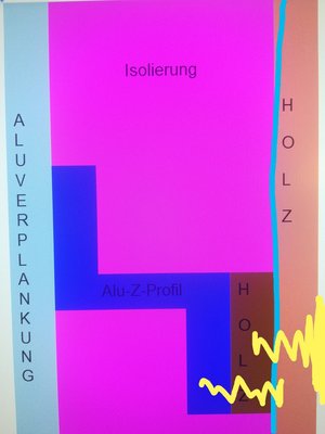

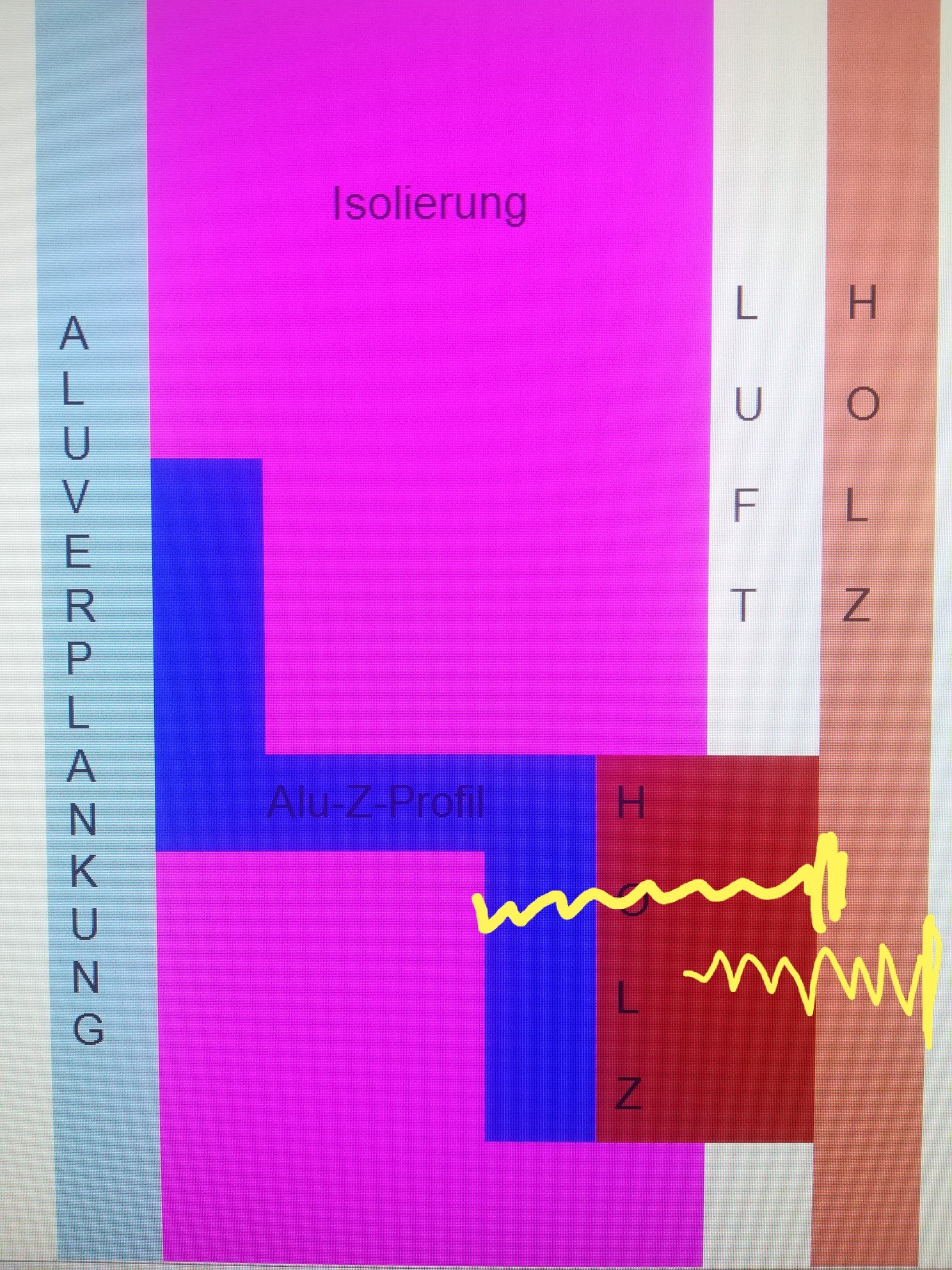

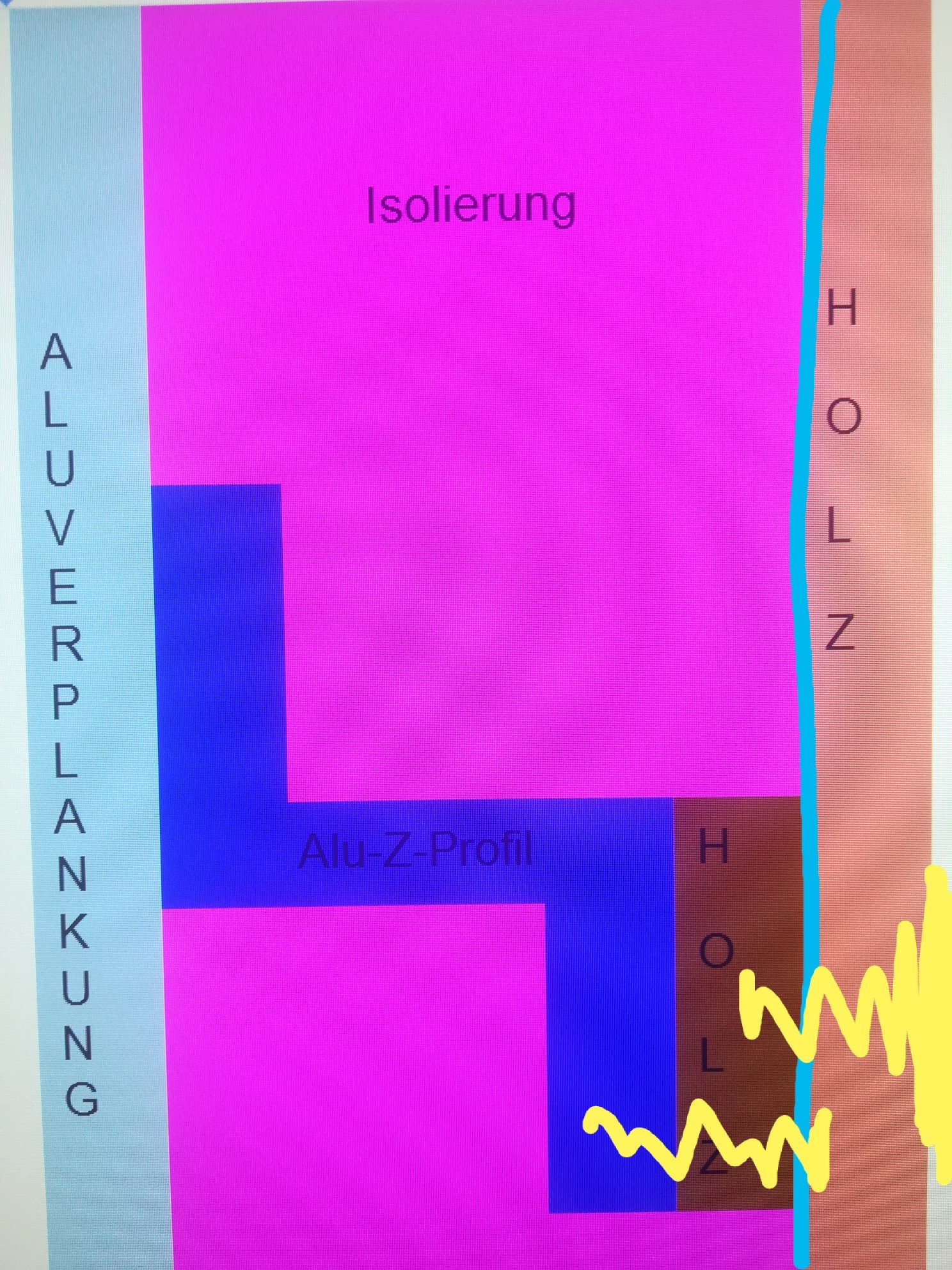

So... jetzt noch 2 Abschlussfragen, bevor ich Mitte Oktober mit dem Isolieren beginne:
Neben ein paar kleinen Stellen, wo ich mit Xtremisolator o. ä. isolieren werde:
Xps-Platten oder Pur-Platten? Was (und warum) würdet ihr verwenden?
... und...
Welche der folgenden 4 Isolations- und Verkleidungsvarianten würdet ihr wählen?
Kleber hellblau, Verschraubung gelb
1.
Holzinnenverkleidung vollflächig mit Isolationplatten verklebt + Holzleiste an Zprofil geschraubt und Verkleidung mit Holzleiste verschraubt
2.
Holzleiste an Zprofil geschraubt und Verkleidung mit Holzleiste verschraubt dazwischen ca 8mm Luft
3.
Holzleiste in Isolationsplattenfräsung geklebt und Verkleidung mit Holzleiste verschraubt
Zwischen Isolation und Verkleidung ca 8mm Luft
4.
Ohne Bild...einfach Holzverkleidung mit Isolationplatten vollverkleben... Da hab ich halt etwas Angst bei Hängekästen. :cold:

Beiträge: 22073
Re: Koffer isolieren bzw. Verkleiden
#17 Beitrag von Ulf H » 2019-10-05 12:40:25
... was soll die Luftschicht bringen? ... Dampfsperre nicht vergessen ...

#19 Beitrag von FrankyT » 2019-10-05 13:14:56
Sers,
würde auch die Luft weglassen und ne Dampfsperre einbauen..
So 12Eur/qm (z.B. https://www.obi.de/daemmstoffzubehoer/i ... /p/7235955)
Ist ein Mehrschicht-System von Alufolie und Isolator ("Isum MF 14" im Ausland auch unter anderem Namen), reflektiert 96% der Wärme (in beide Richtungen) und kann einfach platt verschraubt/gepresst werden. Für die Übergänge gibts so Alu-Klebeband..
Theoretisch könnteste die Wand daurch sogar dünner machen..
Egal was de nachher machst, mach Bilder :D

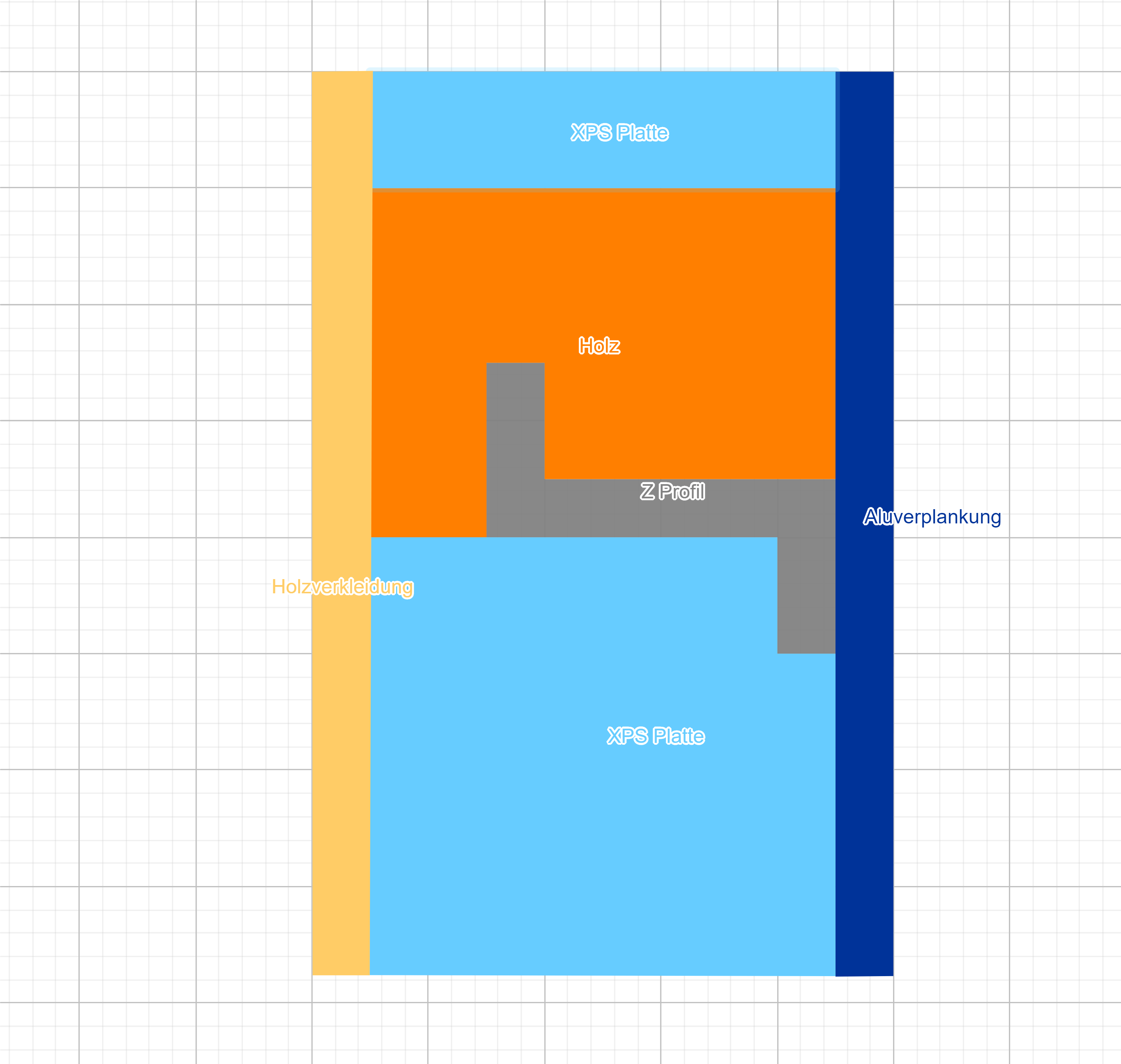

#23 Beitrag von dietzm » 2019-10-14 22:39:02
Durch meine vorgegebene Grundkonstruktion wird sich keine luftlose Isolierung mit XPS Platten ausgehen.

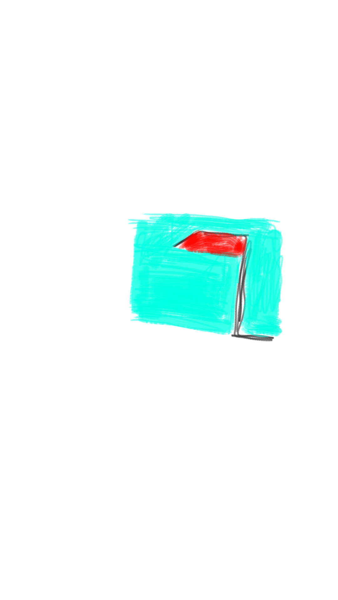

Problem 1: Runde "Ecken" Macht es Sinn den Raum, der zwischen rechtwinkliger XPS-Isolierung und rundem Eckprofil bleibt mit Glaswolle oder Mineralwolle ausstopfen?
Problem 2: die Z-Profile...das Ende des Profils ist leider ein wenig abgeschrägt. Dadurch entsteht ein Spalt (ca 4mm)
Auf dieser Skizze (übertrieben) in rot dargestellt.
Kann ich hier Brunnenschaum verwenden, oder mehr Sika reindrücken?

#24 Beitrag von superdoek » 2019-10-15 21:17:18
hallo michi,
zu deiner frage mit den 4 varianten:
ich werde deine variante 1 bauen, aber mit beidseitig alukaschierten pur-platten.
innenseitig muß die alukaschierung dann aber über jeder fuge mit aluklebeband geschlossen werden wegen der bauphysik - der innenraumdampf darf idealerweise nicht bis an die außenliegende aluverschalung dringen, sonst kondensiert er dort.
auf das ausstopfen mit flockigem material würde ich verzichten, weil man das material schlecht mit aluklebeband überkleben kann.
gruß doek
