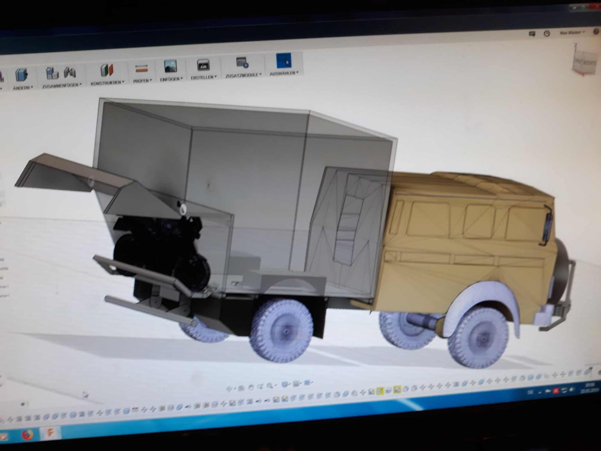

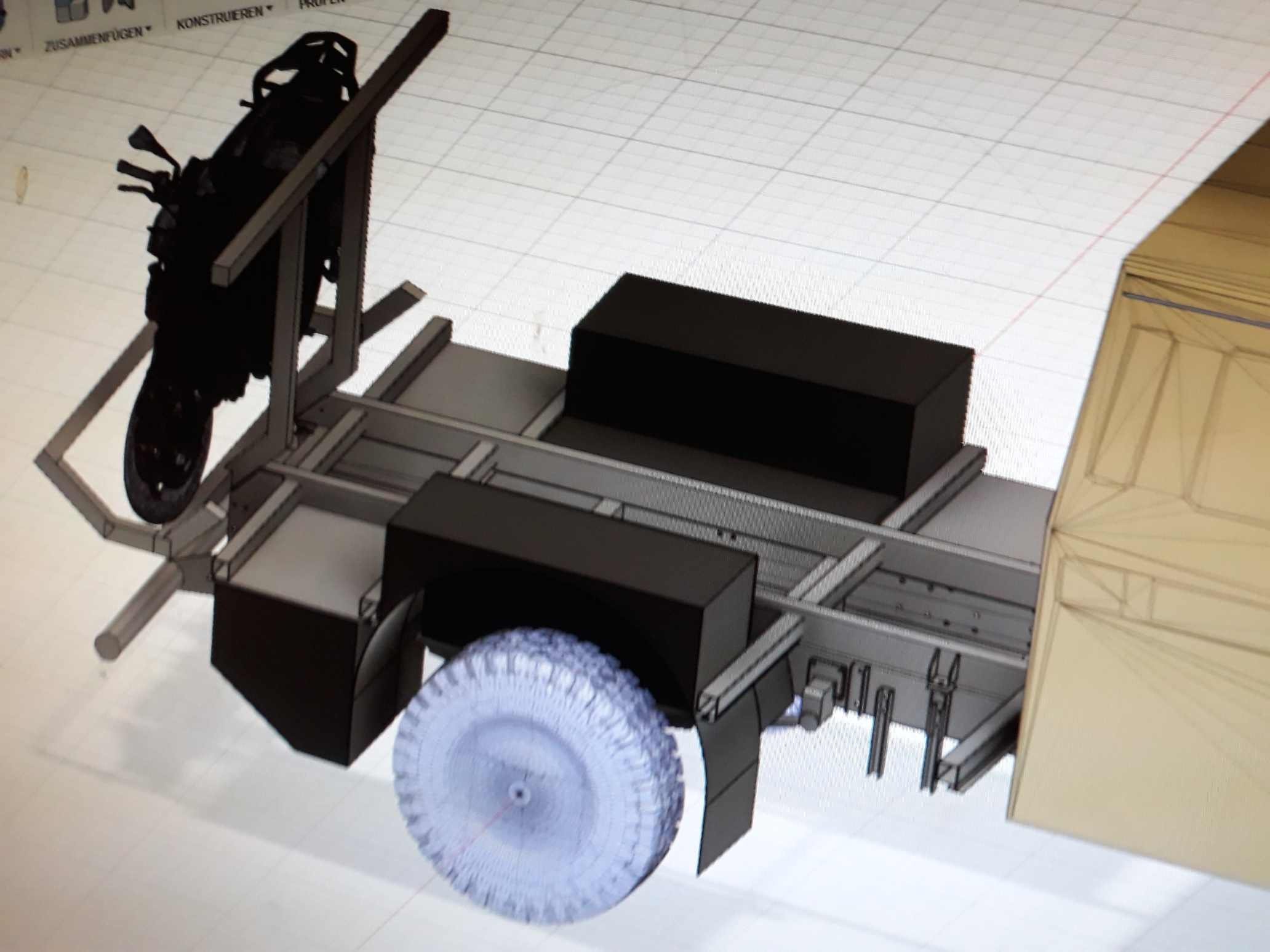

Nicht schlecht das Video, vor allem geht's schnell, ... Nein, ich kenne den Verfasser nicht, plane aber auch einen geschlossenen Motorradaufzug, welcher im unteren Bereich gerade hoch geführt wird und die obersten 200mm um 45' schräg nach vorne, weil ich sonst mit der Max. Überhanglänge hinter dem Rahmen nicht zurecht komme. Genaue Zeichnungen von den Führungen hab ich noch nicht fertig, aber im Fahrwegbogen sitzt am Zwischenrahmen rechts un links eine Rolle, das C-profil am Aufzug hat einen entsprechenden Bogen. Im Oberen Bereich des Aufzugs wird es dicht an der Kofferwand ein Vierkantrohr quer geben mit beidseitig einer Rolle, welche in den entsprechenden C-Profilen an den Seitenwänden die gleiche Fahrlinue fahren. Mein Motorrad wir unten auf dem Aufzug stehen, befestigen und dann hochfahren. Ist mir sympathischer als schwebende Schaukelnde Last.
Alternativ statt Motorrad auch 2 E-Bikes oder Brennholz, oder was auch immer. So der Plan.
Gruß Guido
