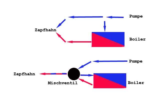

Ich hatte das falsch verstanden. Es geht also um den Anschluß am Mischventil. Davon hast du kein Bild eingestellt.
So hab ich das jetzt verstanden(Schema unten). Dein Mischventil hat einen Anschluß von der Pumpe, einen Kaltwasseranschluss zum Boiler, einen Heißwasseranschluss vom Boiler und einen Anschluß für die Zapfstelle.
Das Mischventil ist ein Thermostat, was automatisch die Temperatur nachregelt wenn mit zunehmender Entnahme am Boiler die Temperatur sinkt. Dann wird die Dusche mit zunehmender Entnahme also nicht kalt.

Vielen Dank Leute.das untere Schema ist meins.
So wird das klappen...
