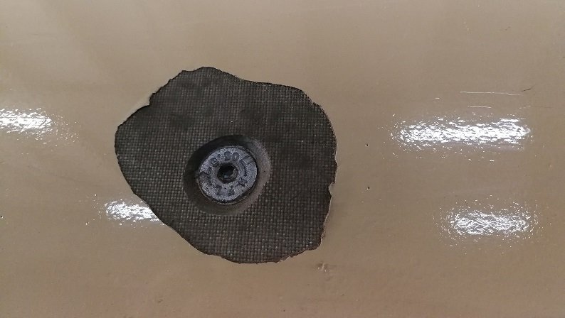

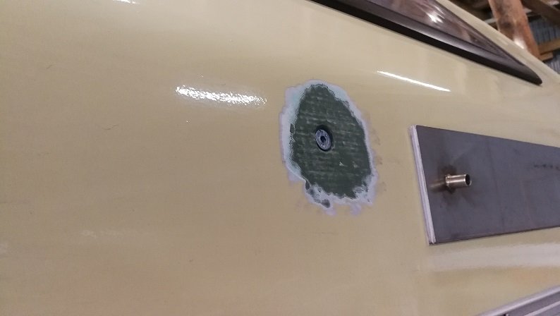

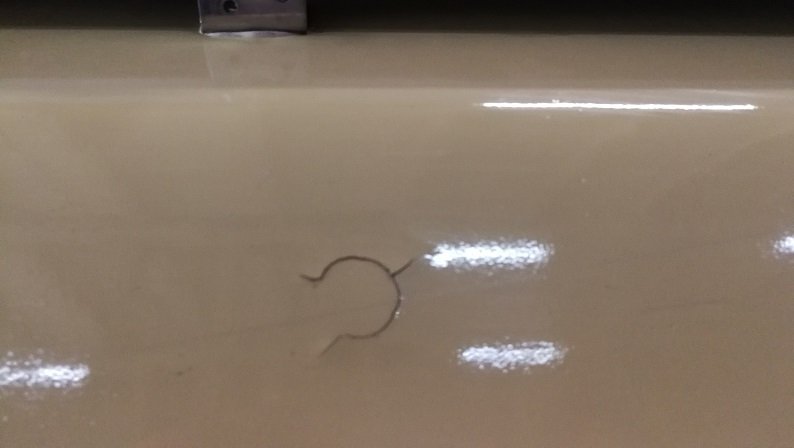

Ich habe gerade folgendes Problem bei meinem LAK mit der Verspachtelung/Lackierung:
Ich hatte damals, zur Befestigung der inneren Konterlattung für die Verkleidung, den LAK durchgebohrt und die Lattung mit versenkten VA-Schrauben befestigt. Die Schrauben hatte ich vorsorglich alle mit Sikaflex eingesetzt, sodaß ich davon ausgehe, daß kein Wasser, trotz ablösen der Spachtelung, eindringt. So weit so gut, bzw. nicht gut. Als Spachtelmasse hatte ich damals, glaube ich, Presto genommen, mit Faseranteil. Durch Temp.-Diff. brökelt die Spachtelmaße jetzt jedoch wieder aus (nach ca 5 Jahren), siehe Bilder. Über Winter will ich nun bei gehen und die Löcher wieder ausbessern, aber nicht dan ganzen LAK nochmal wieder neu lackieren, nur die Stellen nachbessern. Meine Idee war die Stellen mit Sikaflex auszufüllen und nach dem trocknen leicht überschleifen und Lack ausbessern.
Ob das geht, oder hat vielleicht jemand noch eine andere Idee?

Re: Problem mit Verspachtelung LAK
Die Dellen an meinem Shelter fülle ich mit MS Kleber, schleife sie an und mal sie über.
Geht gut und mir reicht das Ergebnis vollkommen.vor allem: es hält.
Oder ein dünnes Alublech drüberkleben und dann lackieren.
So hab ich,s an meinem Fahrerhaus gemacht.
Ich habe auch reichlich Löcher am LAK verschlossen.
Spachteln hat nicht funktioniert.
Großzügig anschleifen und mit Polyesterharz und Matte verschlossen hält sogar die Generatorluke die ich plan verschossen habe.
Alles ohne Risse oder Ablösungen. .
