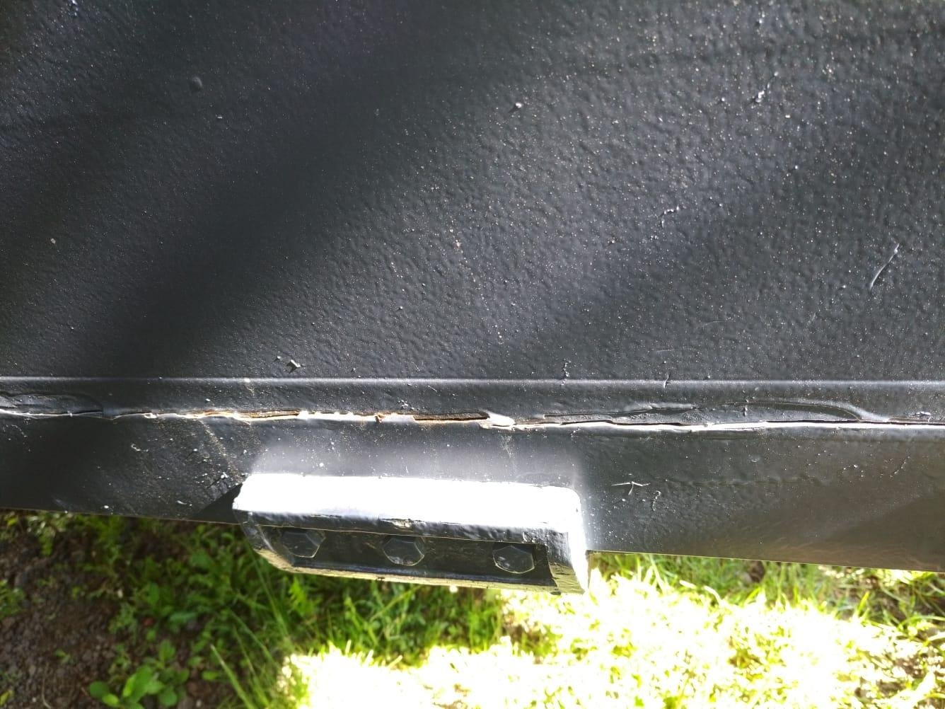

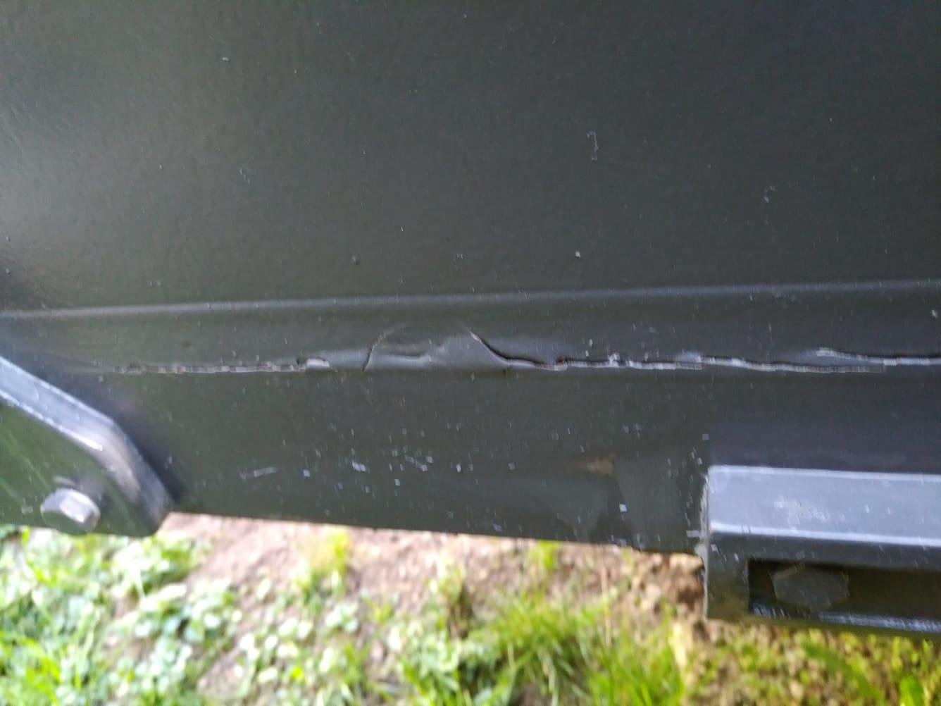

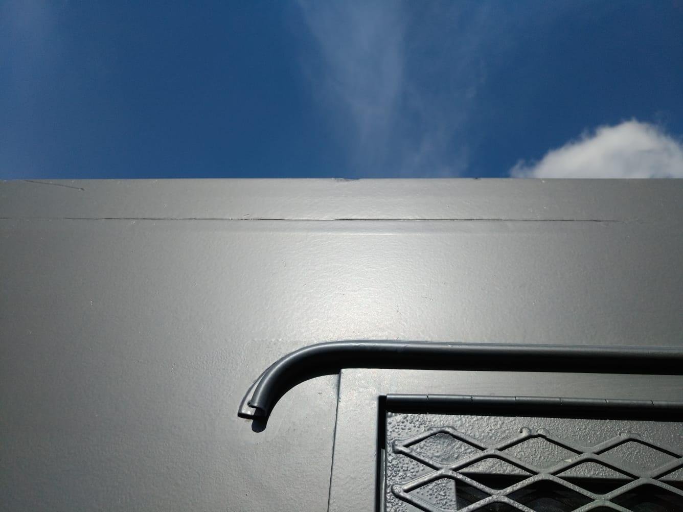

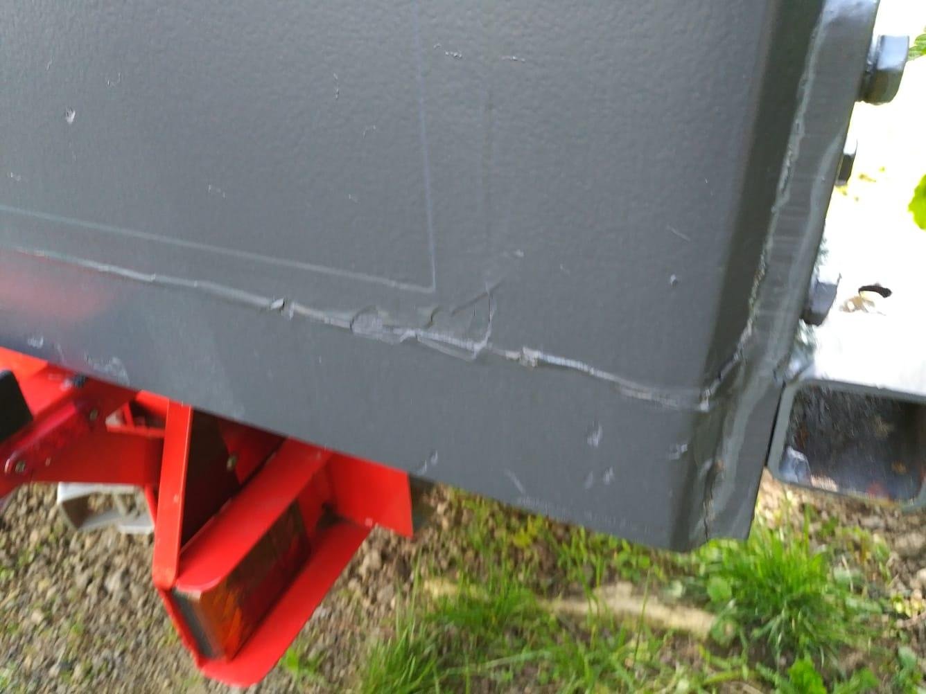

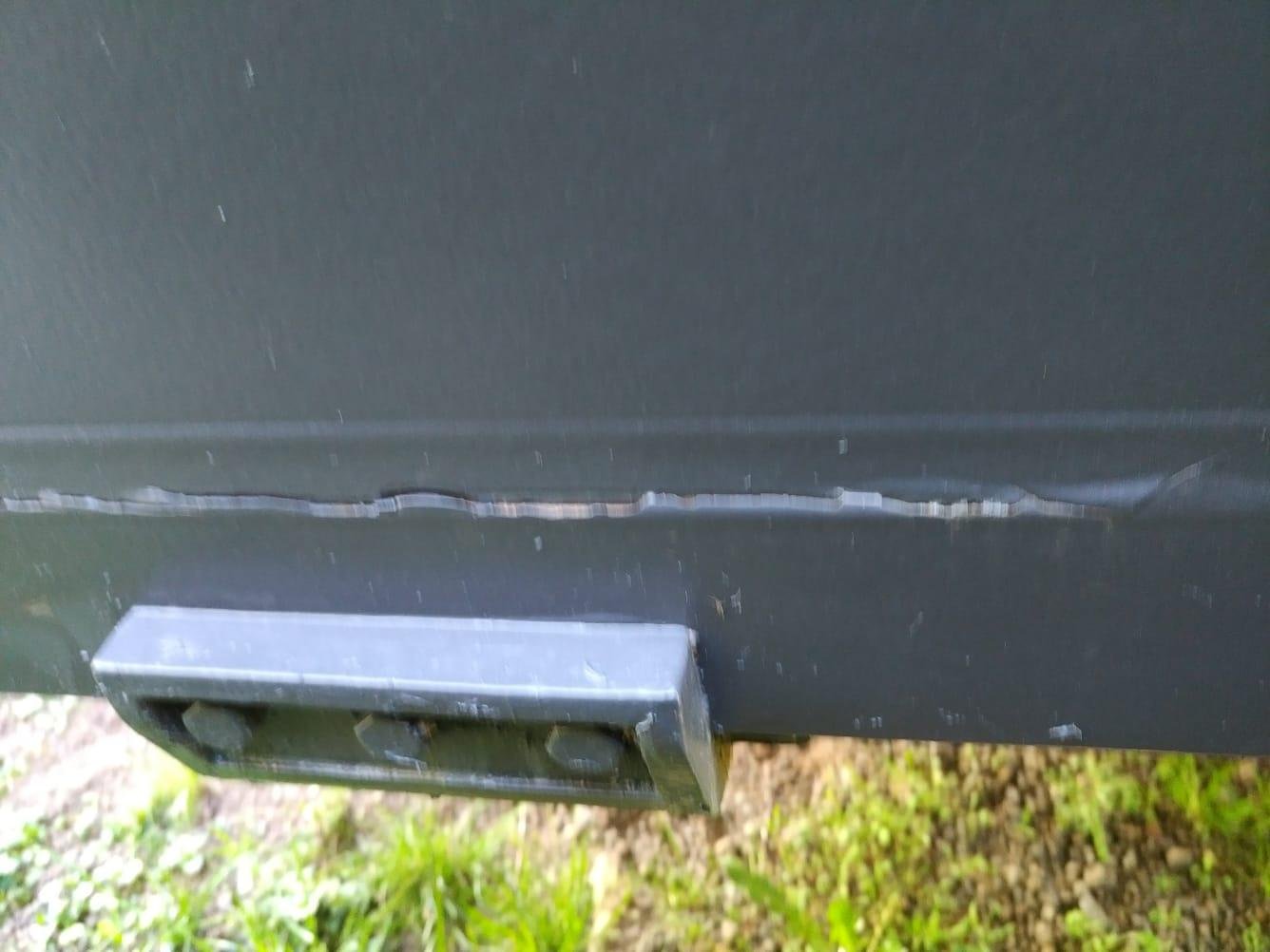

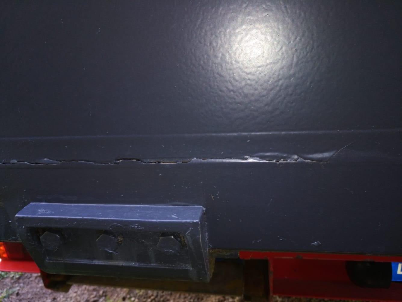

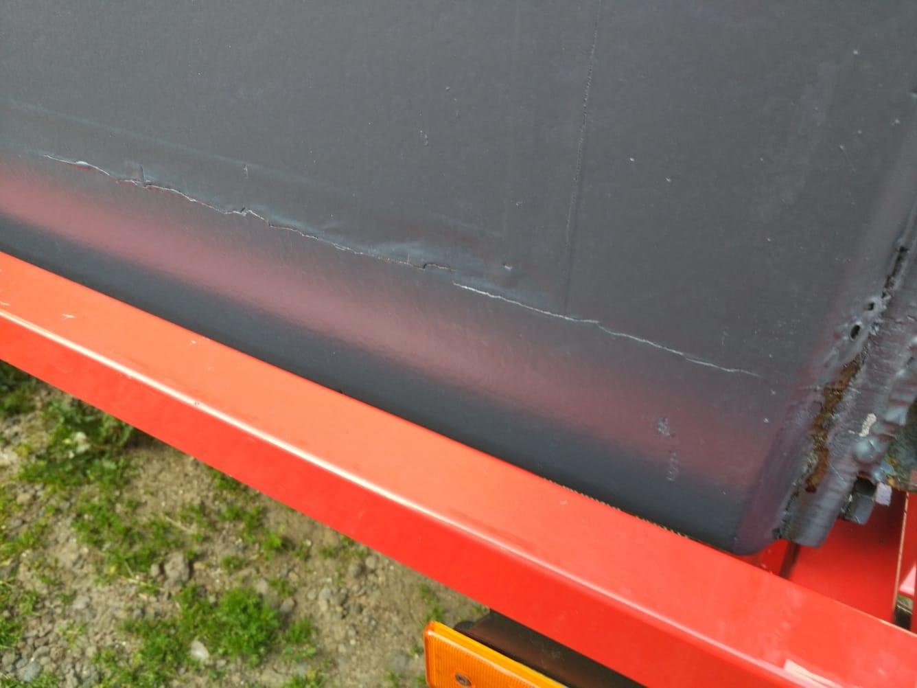

ich war mir heute den belgischen Militärshelter anschauen. Ist leider die version mit nur einer Hecktür, trotzdem eine Frage.
Auf den Bildern sieht man an den Kanten div. Risse (shelter wurde erst letzte Woche lackiert). Innen riecht er überhaupt nicht modrig.
Hat jemand anhand der Bilder eine Idee, ob dies ohne Probleme zu reparieren ist.
Als ich bei dem einen Riss etwas draufgerdrückt habe, kam etwas Flüssigkeit raus. Roch eher nach Harz oder so ähnlich, nicht nach faulem Wasser.

ältere GFK Shelter ( ZB. Scandia) ziehen häufig Wasser durch Haarrisse in den Sandwich.
Ich kenne jemanden, der hat deshalb nach 5 Jahren die Feuchtigkeit auch im Shelter und wird vermutlich einen andere benötigen, weil es innen jetzt auch komisch riecht.
Bei dem Skandia, den ich mir vor Jahren angesehen habe, war das auch so.
Ich habe damals dann einen Fokker Alu Sandwich Shelter genommen. Der ist nach sechs Jahren noch absolut trocken.
Das Gleiche gilt für den Dornier Shelter seit 12 Jahren in meinem Besitz und trocken...
Im Nachhiein bin ich also froh, das es mit dem GFK-Shelter nicht geklappt hat, obwohl die meistens die schöneren Größen haben.
