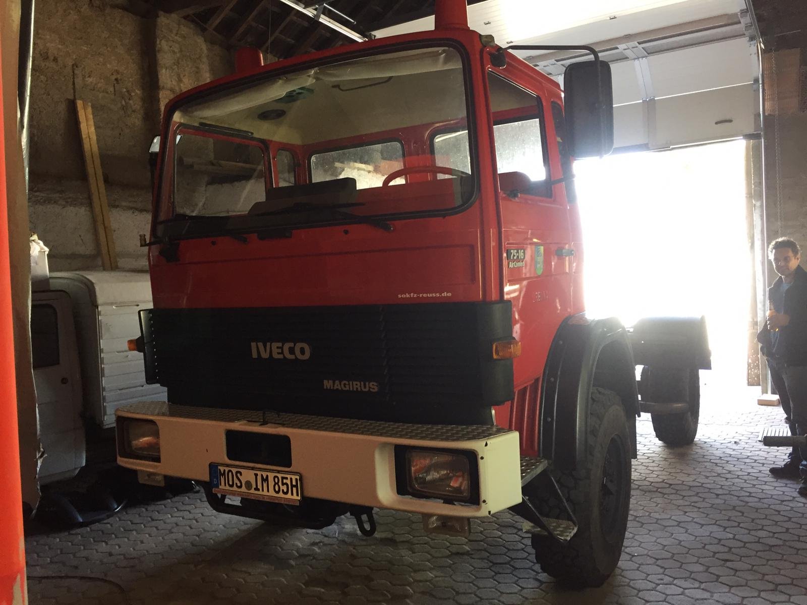

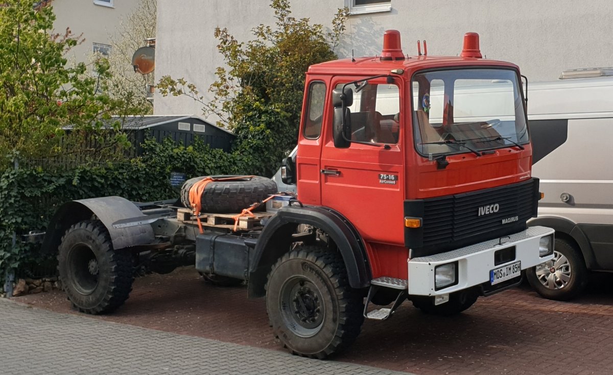

womöglich hat dich mein missverständlicher Titel für diesen Thread in die Irre geführt. Ich habe den Titel deswegen noch einmal modifiziert. Meine Frage war, ob sich ein Koffer, der auf Transportern der 3,5 Tonnen Klasse (Sprinter ...) montiert war, als Ausbaukoffer für einen schwereren LKW eignet.
Der Koffer soll auf meinen Iveco 75-16 mit einer technisch zulässigen Gesamtmasse von 9to.
Das nackte Fahrgestell wiegt aktuell ca 3,8to. Ich habe da noch ziemlich viel Luft bis an die 7,5to-Grenze
Gruß Marco

Ein Foto von meinem Laster hänge ich unten an.
Eigene Fotos vom Aufbau habe ich noch nicht, fremde darf ich hier nicht einstellen, deshalb hier ein Link mit einem Foto und allen Informationen zu exakt dem von mir erworbenen Koffer...
https://umbauportal.de/jctumbau/umbaute ... 36384345ln
Umso länger ich mich für diesen Koffer entschieden habe, umso mehr reift die Zufriedenheit damit.
Ich halte diesen Koffer sogar für ziemlich stabil, insbesondere dann, wenn der weitere Wandaufbau fertig sein wird. Man muss einfach berücksichtigen, dass solche Koffer für einen harten Gewerbeeinsatz konzipiert sind, wo täglich Paletten mit mehreren Kilo auf Hubwagen verschoben werden.
Isolationsmaterial vollflächig verkleben, darauf eine Mehrschichtholzplatte sollte kein Hexenwerk darstellen. Alle Tür-, Fenster- und Klappen-Ausschnitte lassen sich dann gleich entsprechend verstärken.
Die Mehrschichtholzplatte im Innenraum ziehe ich einer Glasfaserschicht vor, weil ich da direkt schrauben kann und keine Nietmuttern einziehen muss.
Mittlerweile geht die Tüftelei im Geiste weiter. Ich habe vor, den Koffer um ca 30 cm zu verlängern und abzuschrägen. Gesamtlänge ist dann 450cm. Die passen optisch fast perfekt auf den Laster.
Ich überlege, den innenliegenden Zwischenrahmen hinten innen nach oben zu ziehen, um das Reserverad befestigen zu können, ohne dass ich den Träger außen nach oben führen muss.
Was Isolation und die Problematik von Wärmebrücken angeht, sollte der Koffer einem FM2-Koffer überlegen sein.
Wenn ich berücksichtige, was eine GFK-Koffer-Auftragskonstruktion mit solchen Gimmicks kostet, dann kann ich auch eine Weile basteln. Ich tüftle gerne an solchen Sachen.
Mal sehen, was dabei herauskommt.
VG Marco

Schönes Fahgestell....!
Re: Erfahrungen mit Leichtbaukoffern aus der Sprinter-Klasse als Wohnkoffer für schwerere LKW
... und der Laster ist wirklich noch richtig hübsch.
Keine verbohrten oder beschädigten Kunststoffteile im Innenraum, keine Löcher oder Flecken in den Sitzen, eine einzige Roststelle in Größe eines 2 € Stücks an der Karosserie. Macht echt Laune!
Gruß Marco
Gruß Marco

... und mittlerweile hat es auch einen Hallenplatz, das Schätzchen
... Bau nicht zu viel und fahr los ....
Sehr schönes Auto! guter Motor... Wirst Du Freude mit haben.
Bevor Du zu viele Kopfschmerzen bezüglich der Hilfsrahmen und Koffer hast, guck dir lieber mal Die Vorderachse ( Tragringe / Gelenkwellen ) an.
Die sind oft hin, ohne dass man das gleich mitkriegt.
1 Rad Aufbocken "Traggelenke" prüfen. Stellst du nur
minimales radiales Spiel fest, ist der Tragring meistens schon massiv eingelaufen. Axiales Spiel (hoch und runter) ist normal
Prüfe das Doppelgelenk der vorderen Steckachsen auf Spiel, die gehen auch gern kaputt, ohne das man das mitkriegt.
VA insten mit beiden Tragringen, Wellen und Dichtringen sind allein ca. 2-3K€ Materialkosten.
Guck mal erst mal da, bevor du Kofferexotik anfängst!
Sonst geht eigentlich nicht so viel an den Autos kaputt...
4 m Koffer würde mir auf dem Auto reichen..
