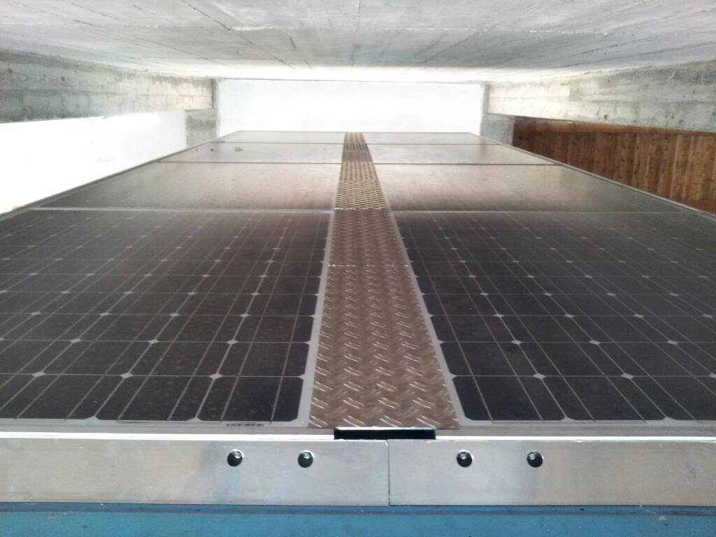

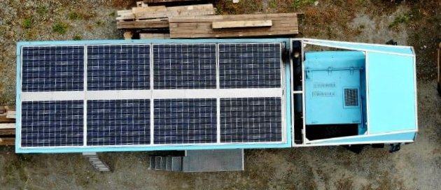

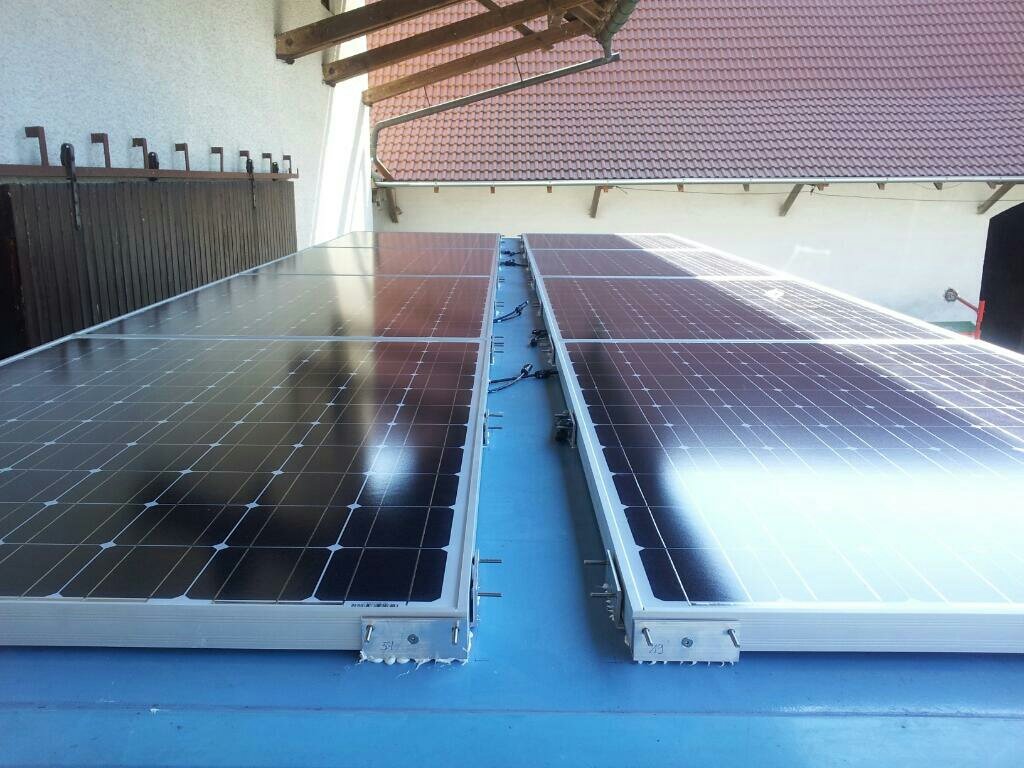

Re: Solarmodule - mit Rahmen oder flexibel?
Ich habe diese Profile verwendet: Klick.
10cm lange Stücke aufs Dach gepappt. dann das Modul draufgestellt und den Steg mit dem Modul verschraubt.
Optimale Flächennutzung:
Die Module sind mit kurzen Aluwinkelstücken befestigt.
Außen herum ist eine 5 mm höhere Reling aus ALU Vollmaterial befestigt, so dass man auch unter Ästen vorbeifahren kann, ohne dass diese direkt auf die Module drücken können.
Gruß Emil
Hallo Emil,
wie sieht das denn bei Dir mit der Hinterlüftung aus? Das Ganze scheint ja recht "dicht" zu sein...
Oder kannst Du mit dem Leistungsverlust durch die Stauwärme leben, weil Du sowieso genug Leistung auf dem Dach hast?
Clemens
Clemens
