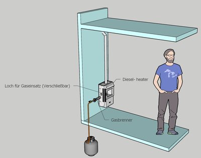

... meine Traumkombination heisst mittlerweile Schiffsölofen und Truma S ...
- Beiträge: 322
- Registriert: 2019-05-04 16:26:07
Re: Hubdachkoffer hub2m - Hebesysteme, Raumgestaltung
Hallo Ulf,
das ist eine Gute weil leise und simple kombo von der du da träumst...teilen die sich einen Kamin?
Stilistisch passt jedoch statt Truma s das: http://dickinsonmarine.com/product/newp ... 00-heater/
Tankablasshahn auf +Streichholz : ...so braucht man wenigstens keinen Kamin...ist auch preiswert...
je weiter ich mich in moderne Heizsachen einlese - desto weiter will ich weg davon - seltsam...

... noch ist nur der Schiffsölofen verbaut ... Nachteil, erst unter längerfristig - 5 Grad sinnvoll zu betreiben ... je kälter es wird um so besser passt er ... bei Temperaturschwankungen liegt man halt immer etwas daneben, aber mit 5 Grad zu kalt oder zu warm ist das nicht gefährlich, sondern nur manchmal etwas lästig ...
... Kamin teilen will ich nicht, denn die Truma soll ans andere Ende vom Koffer und außerdem zusammen mit dem Schiffsölofen laufen können ... idealerweise stelle ich mir das so vor, dass der Schiffsölofen hinten im Koffer die Grundwärme produziert, während die Truma vom Bett aus steuerbar zuheizt, wenn ich es mal wärmer will ... ausserdem natürlich als einzige Heizung in der Übergangszeit ...
... derzeit übernimmt ein Heizlüfter mit Landstrom die der Truma zugedachten Aufgaben ... der soll auch später bleiben, denn wo ich jetzt bin gibt es oft Landstrom, meist sogar beim Stellplatz inclusive ...

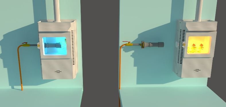

... der Gas-Dickinson kann in der kleinen Variante 1 bis 1,4 kW ... die Beschreibung lässt vermuten, dass der nur zwischen diesen Werten hin und her regelt ... das ist zum einen ein recht kleiner Bereich, zum anderen ist 1 kW gerade in der Übergangszeit oft deutlich zu viel ... dazu der stolze Preis, für den man zwei Trumatrümmer bekommt ... vom Design her liegt der Dickinson meiner Meinung nach deutlich vorne, das ist aber auch der einzige Vorteil, den ich sehe ...
- Beiträge: 322
..ja der hat nur 2 Stufen, regelt nicht selber, hat einen Ventilator ... ist schon hübsch mit der Scheibe, wirkt robust - mal wieder seltsam das man ihn nicht tiefer runterregeln kann
