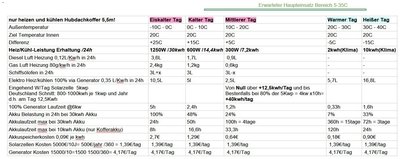

hm...hier mal eine grobe Tabelle zum abschätzen:
...Daten sind "aus den Fingern gesaugt" - stimmen diese werte grob?
2 Diesel Luftheizer - einer mit möglichst wenig Leistung und einer mit viel Leistung erledigen Aufheizung der kalten Kabine und bei sehr kalten temp. auch die Erhaltungsheizung... unter 600watt übernimmt dann die Elektroheizung die Erhaltungsheizerei.
...könnte klappen - der stromlose Schiffsölofen ist tatsächlich interessant da er wohl der einzige Dieselheizer ist der auch niedrige Leistung dauerhaft verkraftet, er könnte evtl. die kleine Dieselluftheizung ersetzen.
@Ulf: Wieviel braucht der Schiffsölofen auf niedrigster Einstellung und verkokst er da oder macht andere Probleme? Kann der Ofen alleine laufen oder muss man immer da sein wenn er an ist?

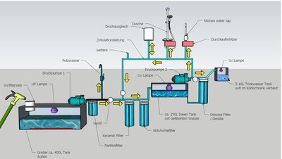

Zur Abwechslung mal ein Wassersystem:

#469 Beitrag von PeterWEN » 2019-10-11 20:21:46
Habedere Ernst,
gerade der letzte Satz von Dir (....schönreden...) sollte auch Dir besonders zu denken geben.
Ich würde mal jetzt bei allen Faktoren vom Minimum ausgehen und dann mal schauen was übrig bleibt.
Z.B. der Faktor "längere Fahrt" beißt sich ja schon von vorne herein mit dem von Dir vorgestelltem Rhytmus.
Und wenn schon mal ne längere Strecke kommt, kommt ja anschließend wieder eine längere Standzeit.
Zu Bedenken gäbe ich Dir noch mit auf den Weg: je mehr installiert ist (elektrisch, flüssig oder sonstwas) desto mehr kann kaputt gehen.
Allein schon Dein Wassersystem kommt mir "etwas" arg aufwendig vor.

#470 Beitrag von ernstlustig » 2019-10-11 21:08:34
PeterWEN hat geschrieben:
2019-10-11 20:21:46
Servus Peter! ...ja da denke ich ne Menge drüber nach - scheue mich halt nicht auch die bissel "abgespaceteren" modernen Sachen mal genauer anzuschaun:
...rausstreichen ist easy...eine Osmose Anlage klingt erstmal albern erspart aber Wassserflaschenkauf ...
...da ist ja ein sehr flexibler Rhythmus möglich - das Ding kann an sich beides - Reisen und kurz stehen sowie lange Stehen
da deswegen mach ich das ja - habe einen weg gefunden auf gas ganz zu verzichten ... habe keinen Boiler und keine Wasserheizung oder Radiatoren mehr ... Solarzelle, Generator, E-Karre hängen voneinander ab ... ohne ekarre wär das sicher alles anders aber ich kaue ja grad das Konzept -mit- sowas durch...
Das Wassersystem ist doch recht simpel...

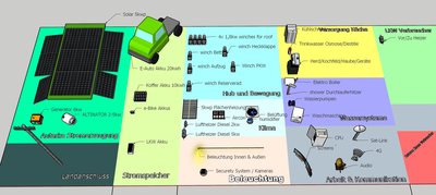

wie würdest du z.b. das denn lösen?:
...also Außenhaut mit Zellen "bekleben" oder Ausklapp/schiebe System das schwerer ist und vor allem mehr höhe verursacht ...?
welche Zellen wären optimal?...was gibts aktuell auf dem Markt? was ist praktikabel, mit wie viel ertrag kann ich damit rechnen?, welche Akkukapazität brauche ich? Auf welcher Spannung laufen die Akkus unter Berücksichtigung des 48v eAutos, den 220v Haushaltsgeräten und einem 24v LKW, xKw Generator, einem Heizfoliensystem unter hinzunahme von 2 Diesel Luftheizern, ein 5kw Hubwindensystem muss damit auch noch bedient werden? ...usw.
könntest du mir das bitte schnell mal -ohne Solargott- beantworten? ...ich kann das nicht auf die schnelle - ich müsste das alles mühsam zusammentragen(bin dran)... wenn du das schneller kannst bitte her mit den Antworten (mach dir keine Sorgen um den zusammenbau - das schaff ich dann schon)
...die kleine simple Übersicht dazu hilft vielleicht:

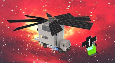

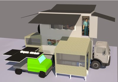

hm...vielleicht gibts hier auch jemanden der sich mit Strom&co gut auskennt - der sich meinem Stromvorhaben mal genauer annimmt - und ich im Gegenzug irgendwas im 3d visualisiere - so einen "Normalkoffer" zeichne ich z.b. recht flott:
...kennt man ja die Karre...
...aus simplen Grundrissen kann ich "ratzfatz" 3d's erstellen.
...habe jeden Grundriss der mir in die Finger kam schon gezeichnet - habe eine passable Übersicht über alle möglichen Ausbauvarianten und Raumkonzepte und könnte da hilfreich sein...

edit: was mir bei den Entwürfen im 09:36 Uhr Posting so in den Sinn kommt:
Wird das alles so gebaut, wie Du es planst, dürfte die Fuhre sehr kopflastig werden.
So locker flockig ne kurvenreiche Strecke zu fahren kannste damit sehr wahrscheinlich knicken.
Eher wird man die Fuhre um die Kurven "tragen" müssen und somit zum Stauführer anvancieren.
