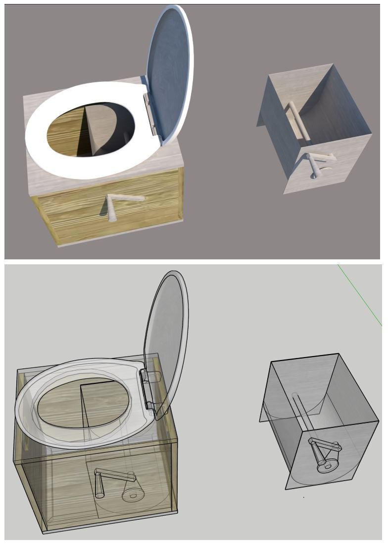

...gut das Urin fließt...für die Feststoffe im Trocken/Kompost-Klo habe ich grad ein evtl. brauchbares Bauteil gefunden ...ein "Mischeimer aus Edelstahl" mit übersetzter Kurbel für nen Hunnie - passt von den Maßen grob:
diese seltsame Geräteklasse hört auf den Namen "Fleischmischer, Menger, Gewürz-Mischer, Marinator,...."
...ist u.a. in der Bucht zu finden:
https://www.ebay.de/i/323107105334?chn= ... wUQAvD_BwE
und die "faszinierende" Funktion auf Youtube zu sehen:
https://www.youtube.com/watch?v=1l1kvmcyB9g
...da muss natürlich noch ein Schieber gebastelt und Trenneinsatz &co dazu - kann man herausheben wie einen Eimer...diese seltsame Geräteklasse hört auf den Namen "Fleischmischer, Menger, Gewürz-Mischer, Marinator,...."

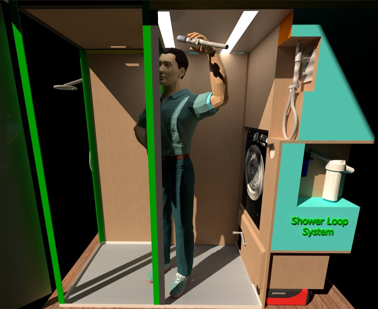

Duschwasser Sparsysteme....
Es gibt offenbar verschiedene Systeme/Tricks um beim Duschen Wasser zu sparen - langfristig rechnet sich das ein oder andere vielleicht:
Sparen durch smarte Steuerung/Anordnung:
- kurze gut isolierte Leitungen vom WW-Boiler - je dünner die Leitungen desto weniger "stehendes Wasservolumen"
- Schnelle Automatik Mischbatterie
- Schalter direkt am Duschkopf
- Fußschalter …da hat man beide Hände frei
- Zeitschalter/Mengenschalter …wie im Schwimmbad - macht Verbrauch spürbar in Einheiten z.b. 3sec, 6sec,… oder 5L, 3L,… Vorwahlknöpfe… das wär mit entsprechenden Zeitschaltern einfach zu realisieren … Hände frei...
- "Delfintaktik" pumpe pumpt wellenartig von stark bis schwach/aus im vorgegebenen Rhythmus - auf den man sich dann einstellen kann, den Verbrauch so spürt
Sparbrauseköpfe:
- kleine Duschköpfe mit geringem Durchfluss sind generell gut
- Durchflussmengenbegrenzer in der Zuleitung natürlich ein Klassiker
- dann gibt es diese "Zauberdinger" … Gepulster Wasserfluss, Luftbeimengung (Perlator), Zerstäubung,… z.b.:
- Duschkopf Nebia
- Duschkopf Bubble Rain 6Liter
- Duschkopf ili-D 6 Liter
- Spardusche Novolence 6,6 Liter
Loopsysteme:
- Mit Filter (Wasser wird aus Ablauf durch verschiedene Filter wieder zum Duschkopf gepumpt, nachgeheizt)
- Ohne Filter (nachdem man sich sauber geduscht hat schaltet man den Ablauf auf loop um, nachgeheizt)
Was gäbe es noch für Tricks/Systeme um beim Duschen Wasser zu sparen? Hat jemand so ein Sparsystem realisiert?
(mal abgesehen von Katzenwäsche, Schüssel/Lappen-Tricks, Duschsack, in den See springen oder im Regen tanzen, kratzen &co - also in einer Duschkabine im Koffer als Dauercamper)
Sparbrauseköpfe:
- Duschkopf Nebia
Loopsysteme:

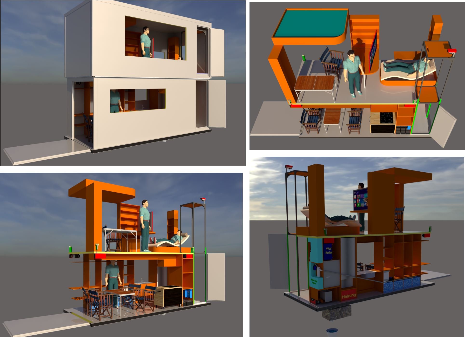

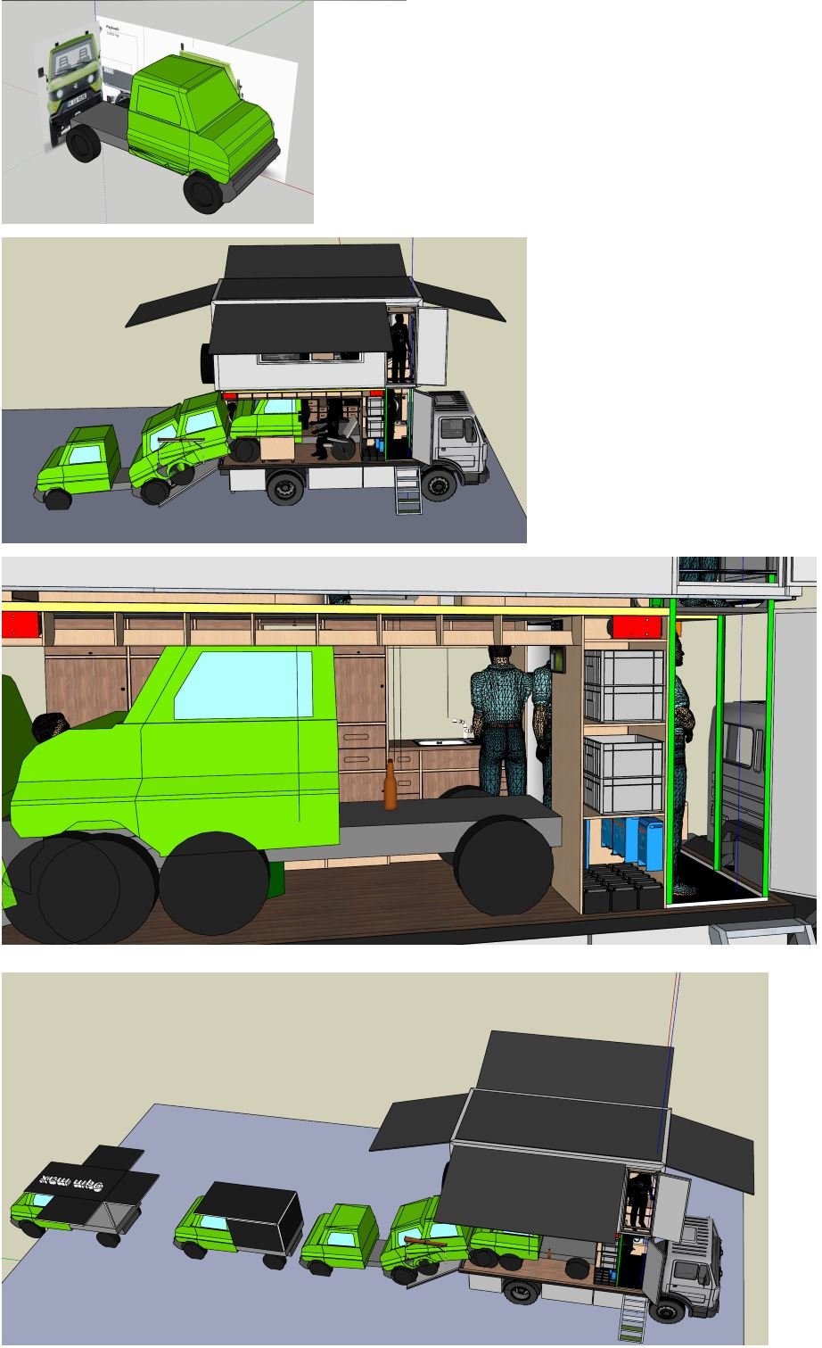

bunte Bilder:
@Ulf: ein reduzieren aufs wesentliche ist immer sehr interessant - das muss man immer wieder neu abwägen...die Vogelspritze mit Handpumpe ist super genial aber zu krass - nach abschlecken, Waschlappen oder Finger ins Schnapsglas und schnipsen vermutlich das sparsamste überhaupt.
Das Loopsystem ist mit Filtern und Klimbim vermutlich zu komplex und anfällig - aber so ein System stark vereinfacht ist schon spannend für eine längere heiße Dusche im Winter... ePumpen, 10-15l normal sind schon erlaubt und 30-40l Boiler für Wellnessorgien ausreichend wenn man "loopt" und guten Schalter-Spar-Duschkopf hat....mal sehen...
...es fehlen noch viele Details - Fenster sind noch eine ganz offene Baustelle, Fahrzeug sowieso - @Ulf: ein reduzieren aufs wesentliche ist immer sehr interessant - das muss man immer wieder neu abwägen...die Vogelspritze mit Handpumpe ist super genial aber zu krass - nach abschlecken, Waschlappen oder Finger ins Schnapsglas und schnipsen vermutlich das sparsamste überhaupt.

Re: Hubdachkoffer hub2m - Hebesysteme, Raumgestaltung
Hallo Ulf,
die Grätsche zwischen hightec und pragmatischem ala Ulf/Johnson lässt mich straucheln ... was ist sinnvoll was übertrieben ... das nagt an den erdachten Systemen. So kann ich mich zb. für das Abflusssystem ohne Pumpe mit Außentank und simplen Ablaufhahn total begeistern. Das Duschen mit Vogelspritze ist arg grenz wertig ... ein hoch eingebauter Duschtank in der Dusche der halb mit Heißwasser aus einem Topf vom Herd und halb mit Kaltwasser gefüllt wird wäre wohl die nächste Stufe ... dann kommen einfache Systeme mit Pumpen ... dann kommen die WW-Boilersysteme die einen großen Schritt vom Aufwand und Preis mit dazugehöriger anwachsender Anfälligkeit darstellen - hier kommt sowas wie Luxus ins Spiel ... dabei wird hauptsächlich Zeit gespart. dann kommt vermutlich das Loopsystem das schafft sehr viel Luxus und spart sogar Wasser - jedoch mit einem extrem hohen Aufwand und Anfälligkeit/Wartung.
Klar ist das eine persönliche Entscheidung welche Systeme nun eingebaut werden - die Auswahl ist riesig und dadurch verwirrend.
da ich nicht eine "normale" Evolution von einem Ausbau zum nächsten verbesserten Ausbau vorhabe sondern das im 3d "simuliere" bis ich eine für mich perfekte Version gefunden habe bin ich von Erfahrungswerten von euch hier irgendwie abhängig - diese sind total unterschiedlich und es ist schwer diese zu unterscheiden und zu entscheiden.
Tja ...Ziel ist zunächst ein Mobiler möglichst unproblematischer Freiraum der Zeit nicht frisst sondern zur Verfügung stellt - hier soll dauerhaft gewohnt werden. Dabei stehe ich damit eher mehr als das ich Fahre ... Taktik: fahren - Wochenlang stehen und mit Beiwagen Gegend erkunden - fahren. Ein sehr langsames Reisen also - vielleicht ein Kontrastprogramm zum schnellen Reisen/Job der letzten 20Jahre. Dadurch kann ich mir "langsame, einfache" Systeme im Aufbau quasi leisten - nur welche sind das?
naja jedenfalls habe ich jetzt schon einige Fixpunkte im Aufbau um die herum nun entsprechende Technik verbaut wird - voll Hubdach mit Gurthebesystem, Kofferlänge von 5,5m, Beiwagen, Raumaufteilung, Aufzug, Computerkram, flexibel nutzbare Freiflächen sind soweit mal festgelegt und sind "logische" Bedarfs Konsequenz für mich....ich koche das alles sehr langsam raus und versuche flexibel zu bleiben.
gerne mehr Kritik an meinen Plänen ... und mehr Vogelspritzen und weitere kampferprobte Vorschläge von Pragmatiker Systemen am liebsten von echten Langzeitbewohnern...
Kochen mit Strom ist so ein Ding das ich mir zunächst eingebildet habe da es flexibel(im Raum) und unabhängig(von Gas) macht und ich evtl. sowieso viel Strom von e-Beiwagen(akku) und Solar habe - das kann von einem Generator, Diesel/Benzin-beiwagen und Gasofen jedoch evtl. ausgehebelt werden.
Ahoi...

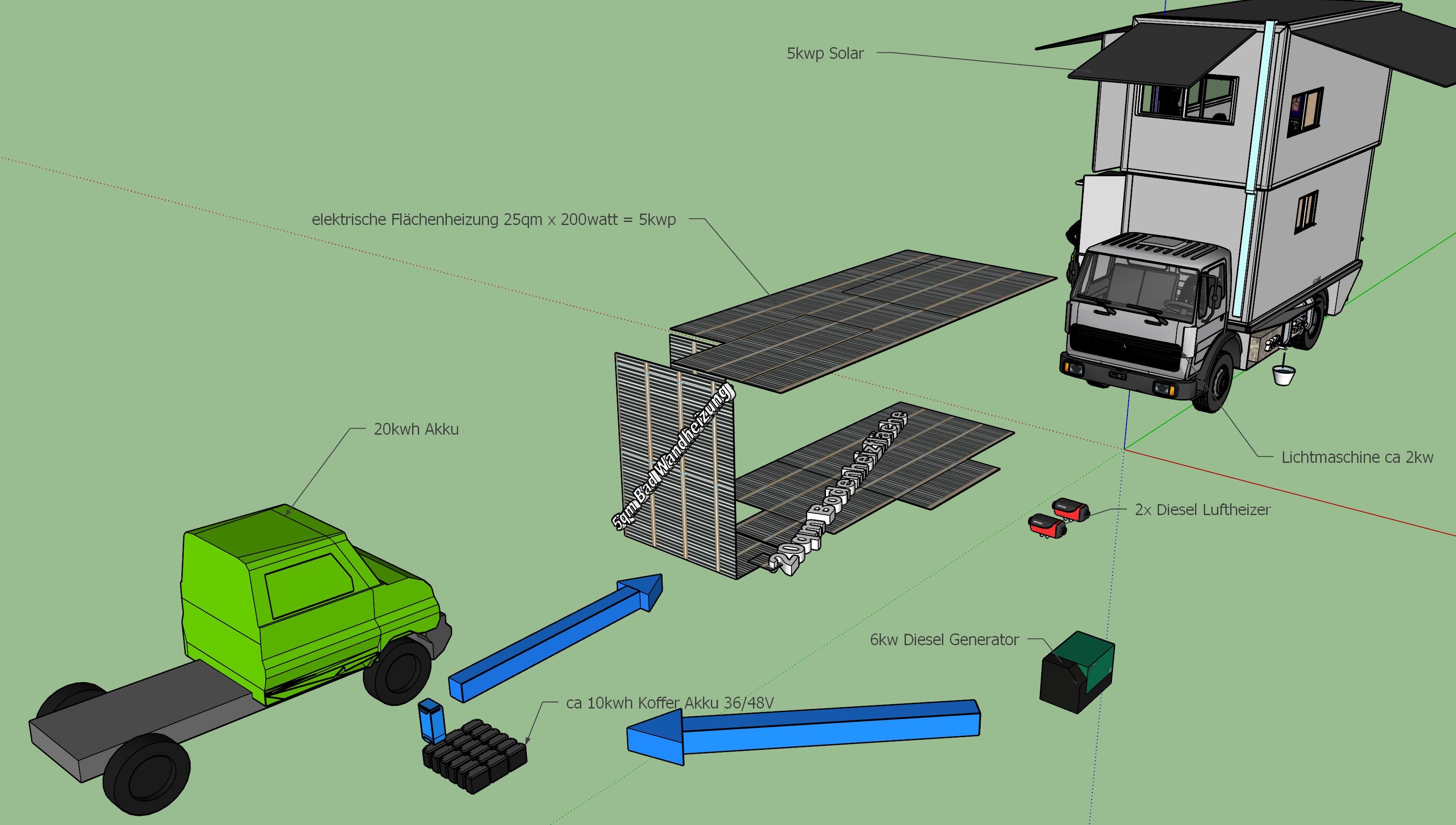

- Beiträge: 322
- Registriert: 2019-05-04 16:26:07
ich überlege grad alternative Heizsysteme ... elektro Flächenheizung ist evtl eine gute Möglichkeit - grob sowas:
(das war die Empfehlung eines Webasto Ing. - er meint das es keine Dieselheizung gibt die im Dauereinsatz Sinn macht...
...diese Heizungen seien nicht dafür ausgelegt mit wenig Leistung zu laufen - gebaut um schnellstens viel Leistung zu liefern.... )
Kraftstoffverbrauch Generator 6kw Diesel ca. 0,35 ltr/KW/Std …30kw Tagesbedarf bei 1250watt Heizleistung/24h wären dann 30x0,35=10,5 Liter Diesel ....DIesel Luftheizer ca. im vergleich 0,1l/kw/h ... 30x0,1=3L Diesel/tag ...könnte vom Wirkungsgrad passen da der Gennie nur vielleicht 25-30% oder so hat
...7,5l unterschied ist schon etwas herb ...oder rechne ich da falsch?
...da ich große freie Bodenflächen habe wär das denkbar - unterstützt durch 2 Dieselluftheizer als Backup und zum Vorheizen ... so könnte man dann rein elektrisch die Temperatur halten mit vielleicht max 1kw ...(das war die Empfehlung eines Webasto Ing. - er meint das es keine Dieselheizung gibt die im Dauereinsatz Sinn macht...
Ich schließe mich da Ulf an. Entweder baue ich ein wichtiges System Ausfallsicher oder redundant.
Alles was ich an Technik verbaue, ist entweder konstruktiv ausfallsicher, oder geht irgendwann früher oder später kaputt. Dann brauche ich einen Plan B.
- Beiträge: 322
Hallo Mark,
das oben grob Skizzierte e-System wäre evlt. relativ Ausfallsicher und auch Redundant d.h. :
4 Stromerzeuger(Solar, Diesel Generator, Lichtmaschine) ...Landanschluss
3 unabhängige Akkus (Koffer, E-Auto, LKW)
2 Diesel Luftheizer ...+Lkw Zuheizer
ca 5 getrennt angesteuerte Strom Heizfoliendinger
1 amtliche Pudelmütze und ähnliches Zubehör
hm...ich würde gerne ein Gasheizsystem irgendwie umgehen, den Höllen teuren Diesel Generator brauch ich wegen e-Karre, Stromkochen,... vermutlich eh ...kenne leider den gefühlt angenehmen Unterschied einer Flächenheizung oder gut verteilter Wasserradiatoren in Wohnmobilen (Spezie hat sowas) und reiner Luftheizung (hab ich). Nur über den Generator die Heizfolien zu heizen wäre mit 7,5 liter Mehrverbrauch im Vergleich zur Dieselwasserheizung witzlos...da aber 5kwp Solar am Koffer hängen relativiert sich das.
interessant ist bei dem e-heiz-System u.a.: die Platzersparnis Innen z.b. winziger Durchlauferhitzer statt 30l Boiler, Generator außen(evtl. auf eKarre montiert -absetzbar) ... die 1mm dicken schnell regelbaren Folien in beliebig vielen Kreisen... Heizelemente sind Wartungsfrei, Federleicht, leise und laufen auch nie aus...Montageaufwand extrem gering...
es ist schwierig die Heizsysteme gegeneinander abzuwiegen da ordentliche Daten fehlen - ich gehe geschätzt davon aus das ich bei -10C Außen 1,25kw Heizleistung brauche um 22C im Doppelkoffer zu halten.
-geht nicht alles irgendwann Kaputt? was wäre denn ein konstruktiv ausfallsicheres, redundantes und brauchbares System?
Ahoi...
Ernst
Ahoi...
Ernst
Zuletzt geändert von ernstlustig am 2019-10-06 8:29:40, insgesamt 1-mal geändert.
Zum Thema Dusche
Die vorgeschlagene drucksprühflasche mit zwei Litern Inhalt ist eine sehr gute Lösung haben wir auch schon ausprobiert für mich selbst kann ich sagen das sowas zwischen 0,5 und ein Liter
Zum Duschen völlig ausreichend ist.. das geht dann ganz hervorragend mit einer kleinen Cola Flasche mit Löchern .
Ich habe jetzt natürlich auch keine große Matte auf den Kopf wenn man eine Glatze hat kommt man bestimmt mit 0,5 Litern richtig gut aus bei der Menge fällt es auch überhaupt nicht ins Gewicht wenn man jetzt keinen Grauwassertank hat und das bischen wasser unten raus tröppelt.
Wichtiger finde ich das ein wenig Platz in der Dusche ist dann kommt man auch mit wenig Wasser aus und muss ich nicht wie ein Fleischerhaken verbiegen.
Ch.
Ch.
