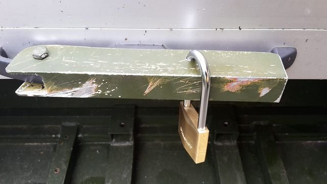

Ich hab jetzt eine gute Lösung gefunden:
In einem alten Thread hier im Forum hatte jemand einen Link gepostet für eine Überwurffalle. Die hab ich nachgebaut:
