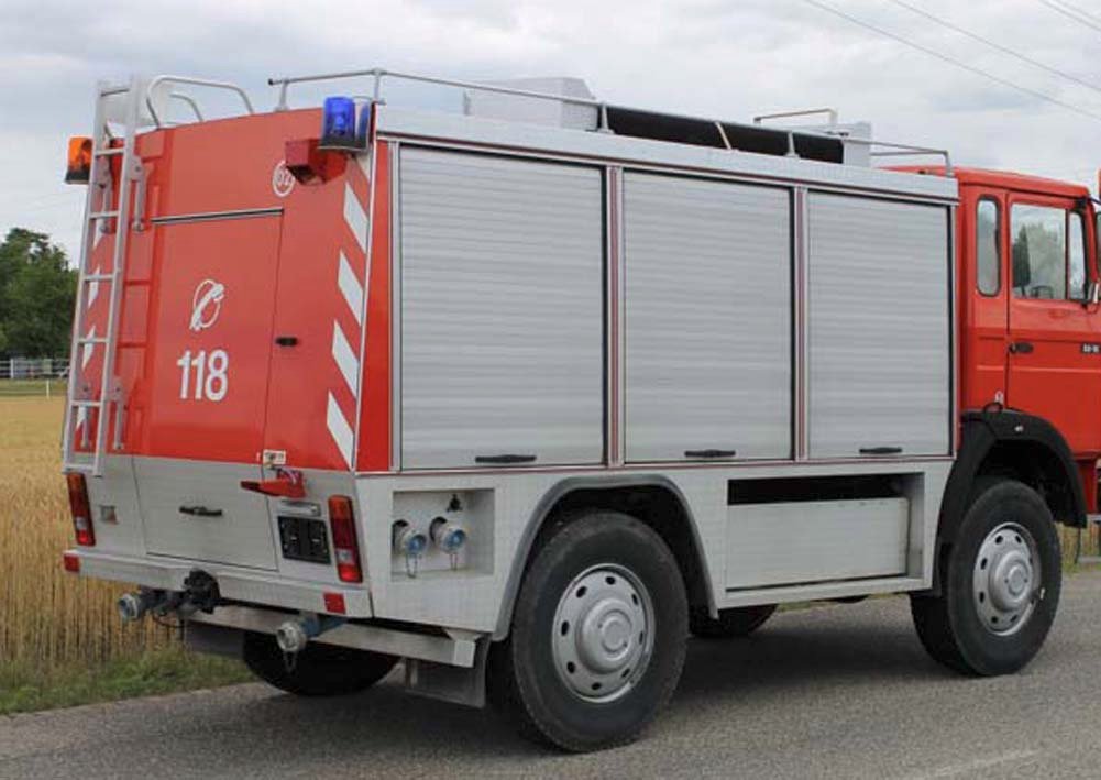

Ich will meine jederzeit von außen zu öffnenden Alu Rollos und die Hecklappe abschließbar machen. Für die Rollos würde es reichen, wenn ich die von innen gegen das Öffnen von außen sichern könnte. Was ich an Überfallen so gesehen habe, schließen die auf Zug. Der Rollo geht aber nach oben auf - somit habe ich einen rechten Winkel. Wie nennt man geeignete Verschlüsse? Für zwei Rollos bräuchte ich eine von außen absperrbare Lösung. Fällt Euch da was ein? (etwas zum Absperren gibt es vom Hersteller nicht.)

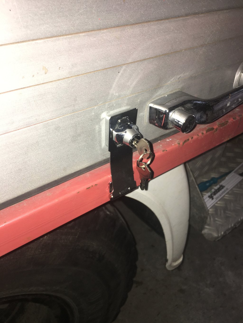

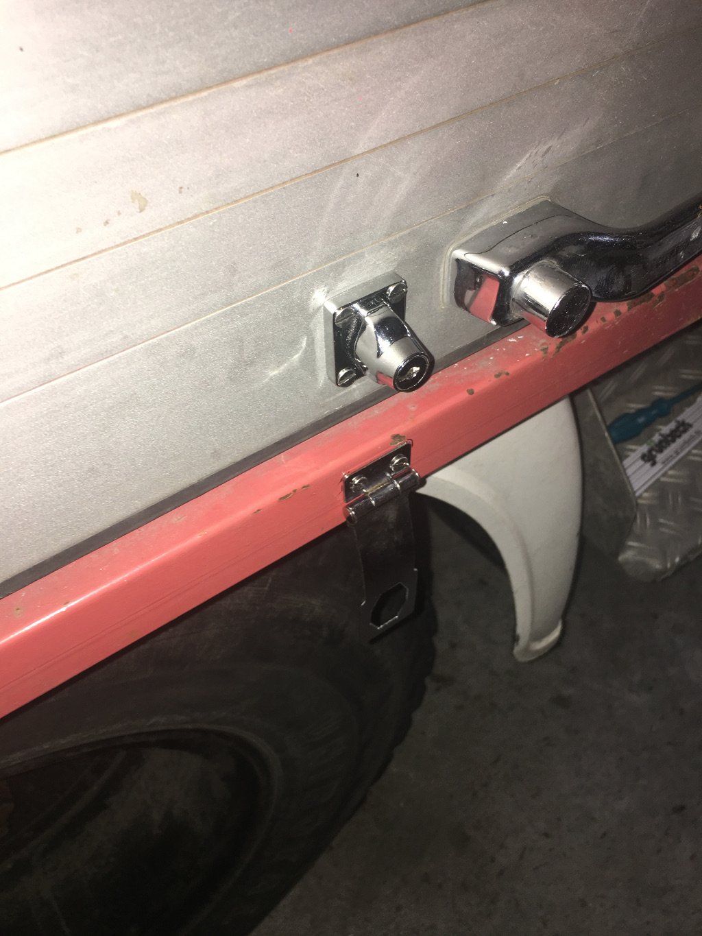

Ich habe vermeintlich etwas günstiges gefunden:
https://www.pollin.de/p/ueberfalle-mit- ... oss-490359
Montiert sieht das dann z.B. so aus:
und so Die einfache Lösung mit dem Vorhängeschloss am Drücker hätte bei mir nicht gereicht, da meine temperamentvolle Lady die Rolladen auch gerne mal bei der Durchfahrt durch ein Schlagloch geöffnet hat. Jetzt habe ich diese zusätzliche Verriegelung. Bisher klappt das ganz gut. Über die Lebensdauer der billigen Zylinderschlösser kann ich noch nix sagen ....
Nessi
