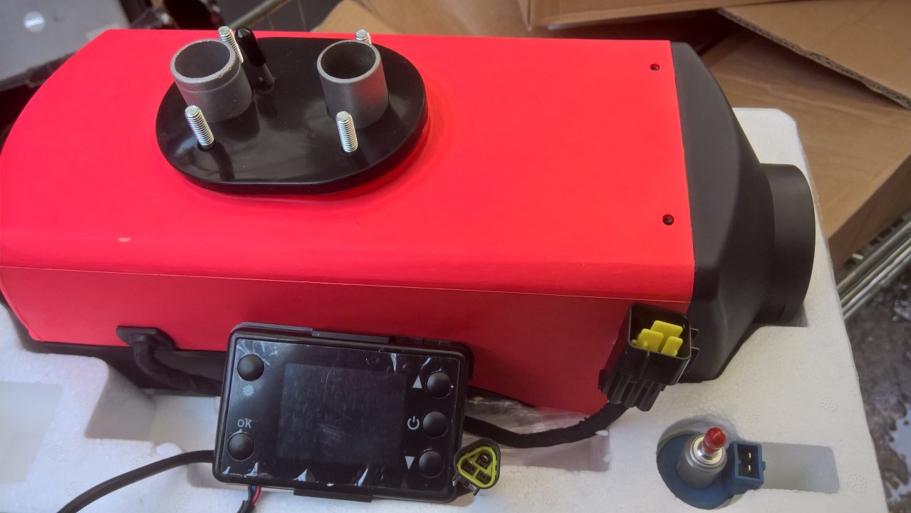

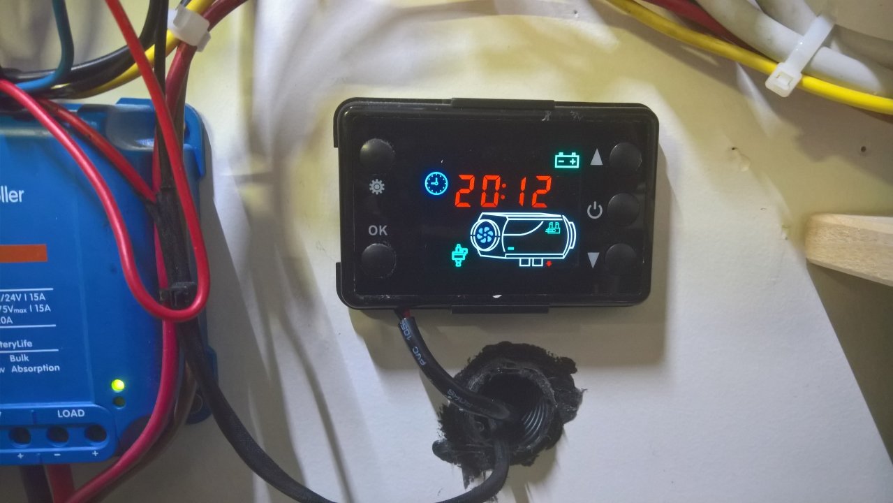

So der China Wärmeblaster ist an Land.
Schreiendes Rot, aber mit einer ziemlich modern anmutenden Fernbedienung und (nicht im Bild) 10L Tank. Wegen der Pumpe läuft eine Anfrage an tigerexped, die eine wohl sehr leise Pumpe vertreiben. Ich würde dann gleich so ein Modell verbauen.
Der Plan wäre, das Teil in einer aussen an der Kabine befindlichen Box unterzubringen. Falls da jemand einen Tip für eine spritzwasserdichte Box hat, am besten wohl Alu, dann hier rein. Ich hab hinten ca 60 x 60 cm Platz, mehr als 20 bis 30 cm sollte sie nicht rausragen. War heut in zwei Baumärkten, das war natürlich nix. Die Suche per Internet hat bislang auch nichts gescheites ergeben.

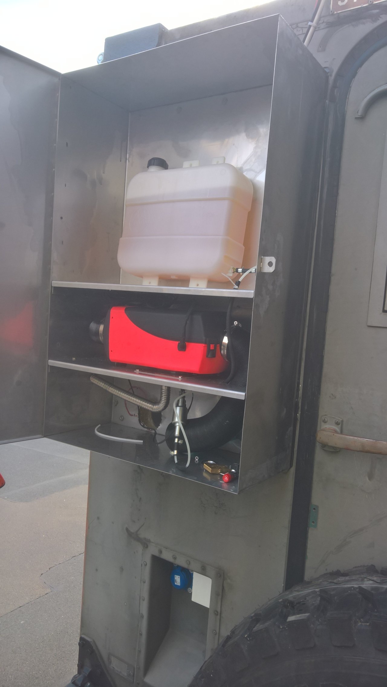

Aber um auf das Thema zurück zu kommen: ich fände eine Montage aussen am Shelter am besten.
Also, für irgend welche Eintragungs / Behörden-Bewilligungs-Schreiben / TüV-Zulassungen könnt ihr dann ja gerne Mal einen eigenen Thread aufmachen. Ich will in 2 Wochen in den Iran, nicht frieren, und davon abgesehen liegen noch jede Menge andere Steine im Weg. Ich bin nicht jemand, der jahrelang an seinem Fahrzeug herumbastelt. Um immer auf die nächste natürlich sehr hochwertige / in allen offroad Zeitungen getestete Sache zu sparen - und letztendlich nie loszukommen.
Re: TABODD Diesel Standheizung für rund 150,-
Wenn du die Heizung außen montierst brauchst Du höchst wahrscheinlich einen externen Temperaturfühler sonst wird die Außentemperatur her genommen und nicht die im Shelter . Obs das für die Heizung gibt ?
Externer Temperaturfühler ist da schon dran, das Ding sitzt zumindest in meiner roten Kommunistenbox im Bedienpanel und damit wohl hoffentlich immer im Inneren der Kabine
Mein Teil ist einfach in ne Blechkiste eingepackt mit 5 l Tank und wird da hingestellt wos warm werden soll und bis jetzt tut es das auch für die ebenfalls 150 EUR bei 5 kW Leistung. Bedienungsanleitung ist schon gewöhnungsbedürftig wenn man alles beherrschen möchte, ich brauch nur ein/aus Temperatur und gut. Zumindest bis dahin ging das alles recht schnell aufzubauen und in Betrieb zu nehmen. Irgendein Zertifikat für die Brennerbuchse mit 5 Jahren bis zum nächsten Prüftermin ist auch dabei gewesen, ist egal, nen CO Wächter neben den Warmluftstutzen zeigt auch an falls es undicht werden sollte, macht dann 180 EUR insgesamt.
Gruß andi
Gruß andi
ich habe eine webasto airtop 2000 st in einer Edelstahlbox unter dem Koffer. Kein Problem.
Und die Airtop sieht dem Chinagerät ähnlich. Wird nur Größer sein. Kannst eigentlich bedenklos unten drunter
bauen. Das Einzige ist halt, dass die Rohre dann recht früh einen starken Knick in den Koffer machen, was für den Luftstrom
nicht so gut sein soll. Mein Koffer wird warm, getestet bis -15 Grad. Ich zweige den Diesel von der Standheizungsleitung vom Führerhaus ab.
Die Pumpe sitzt entkopplet am Fahrzeugrahmen zwischen Führerhaus und Koffer. Ich höre die Innen nicht. Aber der Luftstrom ist schon laut.
Platz für einen Schalldämpfer habe ich leider nicht. Wenn du den einbauen kannst wird es wohl sehr erträglich.
Eine Sache ist wichtig. ICh habe die Standheizung mal 3 Monate durchlaufen lassen um den Koffer Frostfrei zu halten, dabei ist sie verrust.
Am Besten ist es wohl, sie immer unter Volllast laufen zu lassen. So mache ich das nun seit 3 Jahren und die Läuft und läuft...

Also, das mit den Muni Kisten hat mich nicht überzeugt. Obwohl es schon witzig gewesen wäre hinten am LKW, eigentlich war der Tip gar nicht Mal so schlecht. Aber es paßte von den Abmessungen nie so ganz. Inzwischen war ein Bekannter da, der baut mir eine Box aus Edelstahl mit Zwischenboden. Das sollte dann die Anbringung vereinfachen, wobei ich für das bauen doppelt so viel ausgeben muss wie für die Heizung. Aber Edelstahl sollte dann sehr haltbar sein.
Für eine verbesserte Pumpe ruft tigerexped 80,- Euro auf, halb so viel wie für das komplette China Set - inklusive Pumpe. Sie waren bereits etwas pikiert und meinten: nur für unsere guten Planar geeignet.

Hab heut den Edelstahlkasten bekommen, der kommt hinten an die Wohnkabine und soll die Heizung aufnehmen. Das sind aber noch ein paar Stunden, bis alle Durchbrüche drin sind ...

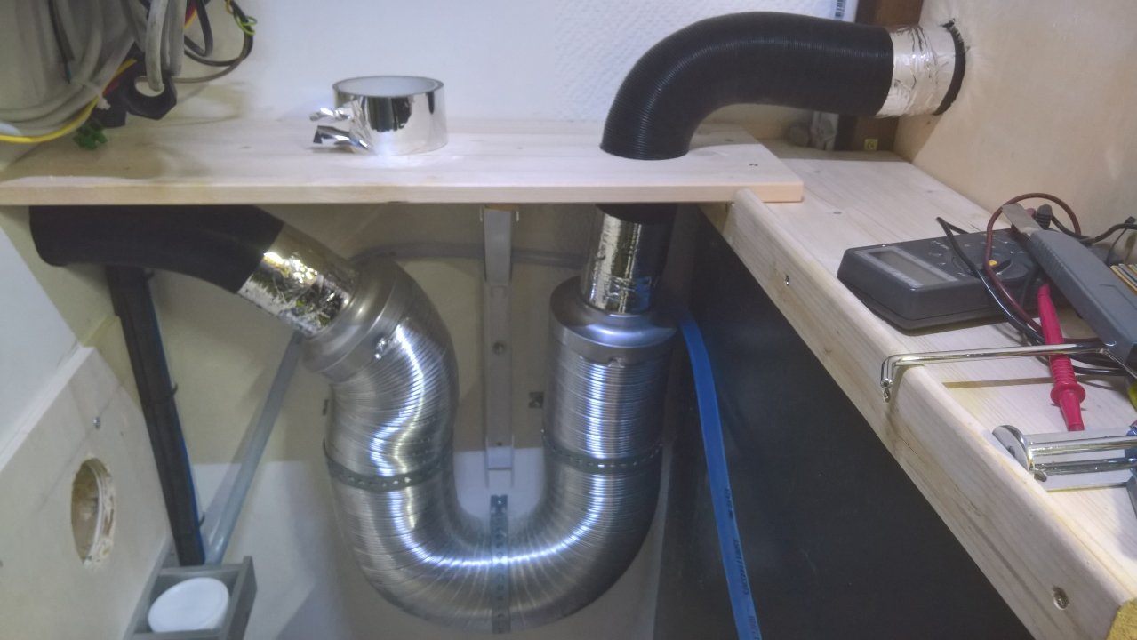

Mir ist ja ein besonders leiser Betrieb wichtig. Daher hab ich heute gedämmte Rohrleitungen bestellt. Dazu ein echt heisser Tip von mir: tippt bei eBay doch Mal "Telefonie Schalldämpfer" ein. Das sind dann genau diese
flexiblen Alu Warmluftröhren mit Innendämmung. Für den fabelfantastischen Chinaheizer ist 80mm richtig. Bei diversen in Deutschland ansässigen Händlern kostet 1 Meter gedämmtes Rohr um die 30,- Euro inklusive Versand.

Heizung ist drin und läuft.
Der erste Eindruck ist gut. Der Chinablaster paßt aber gerade Mal so in den Kasten, links und rechts jeweils 10 cm ist sehr knapp und ich mußte das Luftrohr
ziemlich quetschen. Das Gerät ist kleiner als die Planar 44D Heizung, also, die größere Planar hätte ich auf gar keinen Fall dort unter gebracht oder nur mit erheblichem Aufwand.
A propos Aufwand: zwei 80mm Löcher in den Edelstahlkasten und den Aufbau zu stemmen hat mich und den Stahlbauer gemeinsam eine ganze Stunde gekostet.
Die Heizung ist ab Werk vergleichsweise leise, ich war angenehm überrascht. Mit der passenden Schalldämmung hört man sie fast gar nicht mehr. Die dem Set beiliegende Klacker Pumpe hört man schon deutlich. Aber wahrscheinlich reicht es, sie draussen im Kasten zu dämmen, so daß ich um die Anschaffung einer besseren wohl herumkomme. Tigerexped hat inzwischen wie schon geschrieben praktisch unhörbare Pumpen im Sortiment, für die man allerdings 80,- Euro los wird: halb so viel wie ich für das komplette Heizungsset aus China bezahlt hab, dem ja auch eine Pumpe beiliegt. Das Video bei Tigerexped ist allerdings beeindruckend ...
Auf dem Foto ist mehr oder weniger die Testumgebung zu sehen. Den Tank will ich noch verlegen, das betanken da oben in luftiger Höhe ist unpraktisch. Und die Verbindung zwischen dem Ansaugstutzen und der Kabine ist auch noch nicht hergestellt. Dort muss ebenfalls eine kleine Schalldämmung rein, ich werde in dem engen Kasten etwas basteln / zurechschneiden müssen. Aber der zweite, etwas kleinere Telefonie Schalldämpfer hat es heute nicht zu mir her geschafft, sondern steckt noch in der Post. Das Abgasrohr ist auch noch nicht vernünftig befestigt + viele Kleinigkeiten.
Aber heizen tut das Kit schon Mal !
Ein Telefonie Schalldämpfer (=eBay) beziehungsweise "Schlafgut Warmluftschalldämpfer" (=Tigerexped) in Aktion.
Das Steuergerät gibt es, soweit ich es verschiedenen Erfahrungsberichten entnehmen konnte, in zwei Varianten. Einmal mit Timer, die hab ich, aber das Display leuchtet immer. Dann ohne Timer, dafür hört das Display nach einer
Zeit auf zu leuchten. Ich schätze es so ein, daß man den Stromverbrauch vernachlässigen kann. Dafür hab ich nun hinten beim Chemieklo, wo das Steuergerät angebaut ist, eine hübsche digital Uhr im China Ambiente.
Die Bedienung ist denkbar einfach, Im Normalfall wird man das Teil einfach nur einschalten, Temperatur eventuell anpassen, wieder ausschalten. Es gibt wohl ein Service Menü, um die Steuerung der Pumpe zu beeinflussen und es gibt Umbauten um das Teil über GSM hochzufahren, vielleicht schau ich mir das zu einem späteren Zeitpumkt nochmal an.
