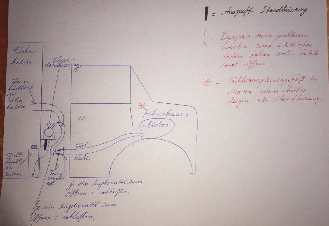

ich würde die Heizung zwischen Fahrerhaus und an die Wohnkabine setzen.
Zwei Kugelventile verbauen in den Kreislauf zum Lkw Motor und das gleiche in den Zulauf und Ablauf an der Wasserstandheizung. In der Mitte von diesen zwei beiden Kühlwasserleitungen ist dann die Trennstelle, dass bekommt man alles aus Kupfer oder ms oder V2a gekauft.
Die Elektrik und die Aufbaubatterien sind im wohnkoffer und der Dieseltank für die wasserheizung auch, somit friert Dir das Diesel für die Heizung nicht ein.
Die Heizung, der Auspuff und evtl, 0,5 m der Kühlwasserleitungen sind außen, damit sie zum Lkw Motor hin getrennt werden können.
Dadurch verlierst du im Lkw Kühlwasser Kreislauf gar kein Wasser, und im kabinenkreislauf auch nichts. Nur die ca. 200 ml in beiden Kühlwasserleitungen wenn du alle 4 Ventile schließt, die Kabine abstellst und später wieder anschließt.
Leg Dir einfach zb. zwei 1m Stücke Schlauch auf den Tisch, mach je 2 Striche auf jeden Schlauch. Dazwischen setzt du die Trennsnschlüsse, links an den beiden Schläuchen stelltest du einen Schuhkarton hin für die Wasserheizung, rechts einen symbolisch für den Lkw Motor. Schon ist alles logisch.
Bert

Ich mach später noch eine Skizze.
