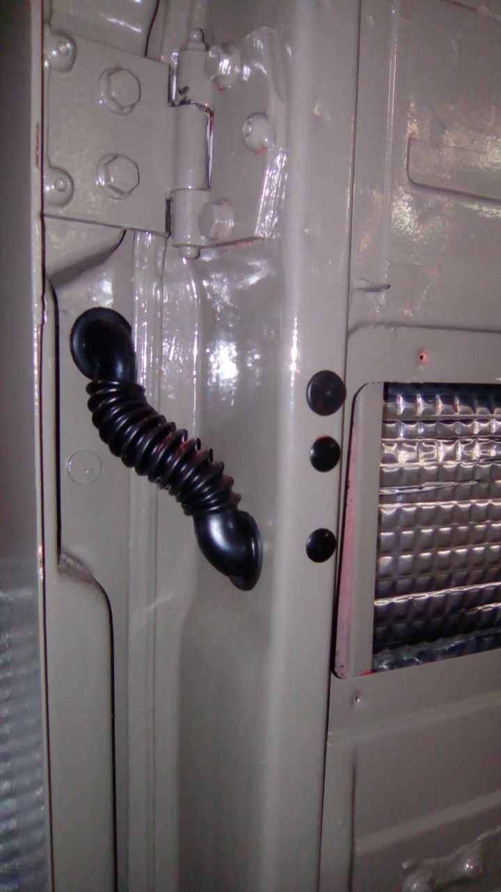

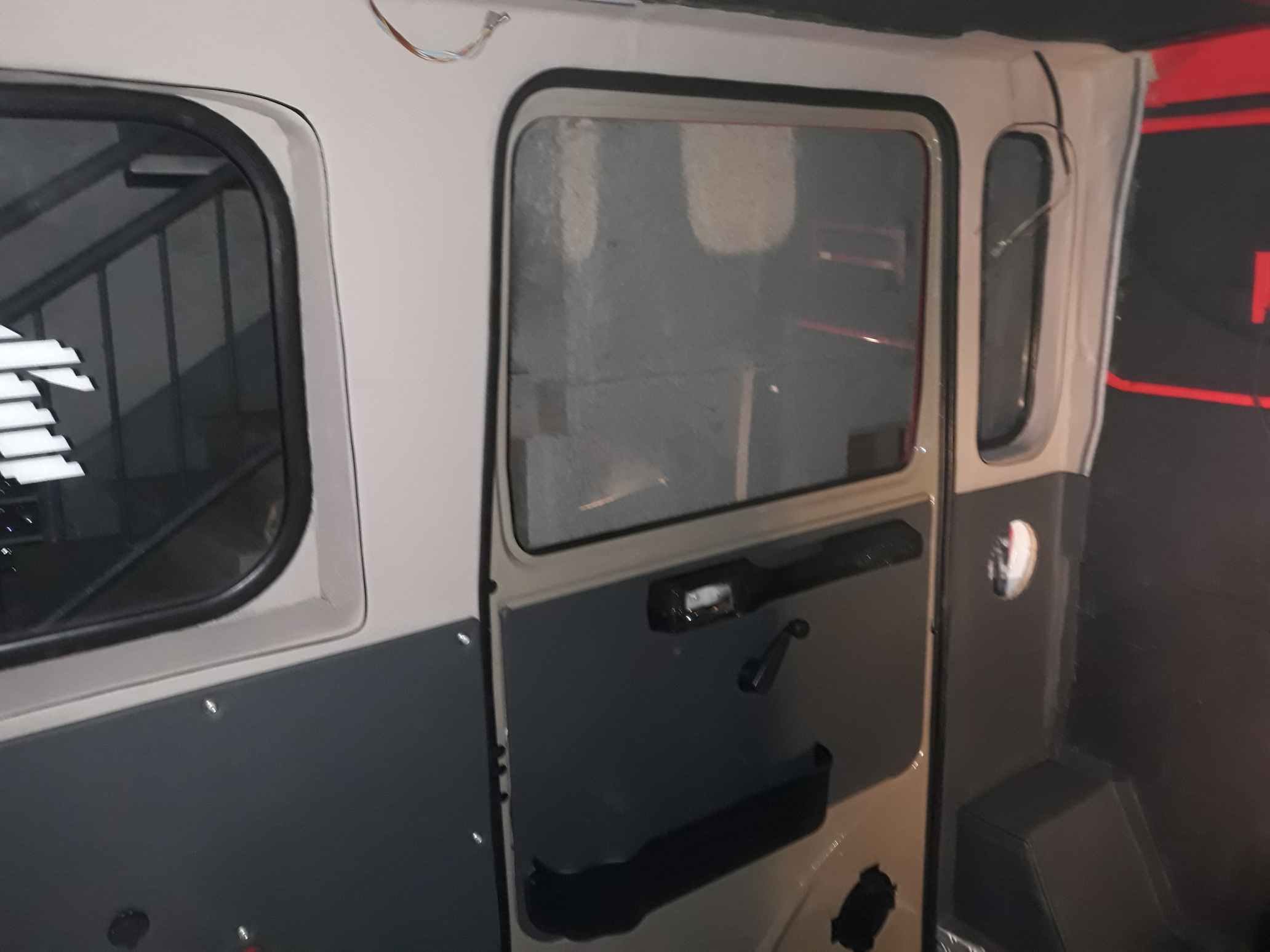

Die Deckenprofile mit 25mm Armaflex vollflächig verklebt. Darauf 8mm Konterlattung aus den Schlauchregalen des Feuerwehraufbaus gesägt mit ein paar Blechschräubchen befestigt. Die Zwischenräume mit 8mm Zellkautschukresten verklebt gefüllt = 33mm Volldämmung. Darunter kommt die Verkleidung angeschraubt. Die Seitenteile zwischen den Türen mit 3Lagen a 25mm Armaflex vollgedämmt, jedoch in den Türrahmen jeweils senkrecht die Ablaufmöglichkeit offen gelassen, weil es unzugängliche Bereiche gibt, in denen bei "Teilbereichsdämmung" ggf. mit Kondenswasser zu rechnen ist,... dieses muss ungehindert abfließen können und darf nicht mit saugfähigen Materialien in Verbindung geraten, sonst gammelt es dort ruck zuck.
Dies betrifft auch das Innere der Türen. Diese hab ich so weit wie möglich mit Alubutyl schallgedämmt. Rückwand mit Isolierresten auf glatte Fläche aufgefüllt, dann 10mm Deckschicht, darauf die mit Kunstleder überzogenen Verkleidungen.
Die anderen roten Blechflächen mit 5mm Schaum+ Kunstleder in Arbeit...
Wie gesagt, viele Kompromisse und auch kalte Schwachstellen, die sich nicht lösen lassen. Bilder folgen.
Gruß Guido

Hier ein kleiner Eindruck,... wenn ich fertig bin gibt's noch mehr Fots
