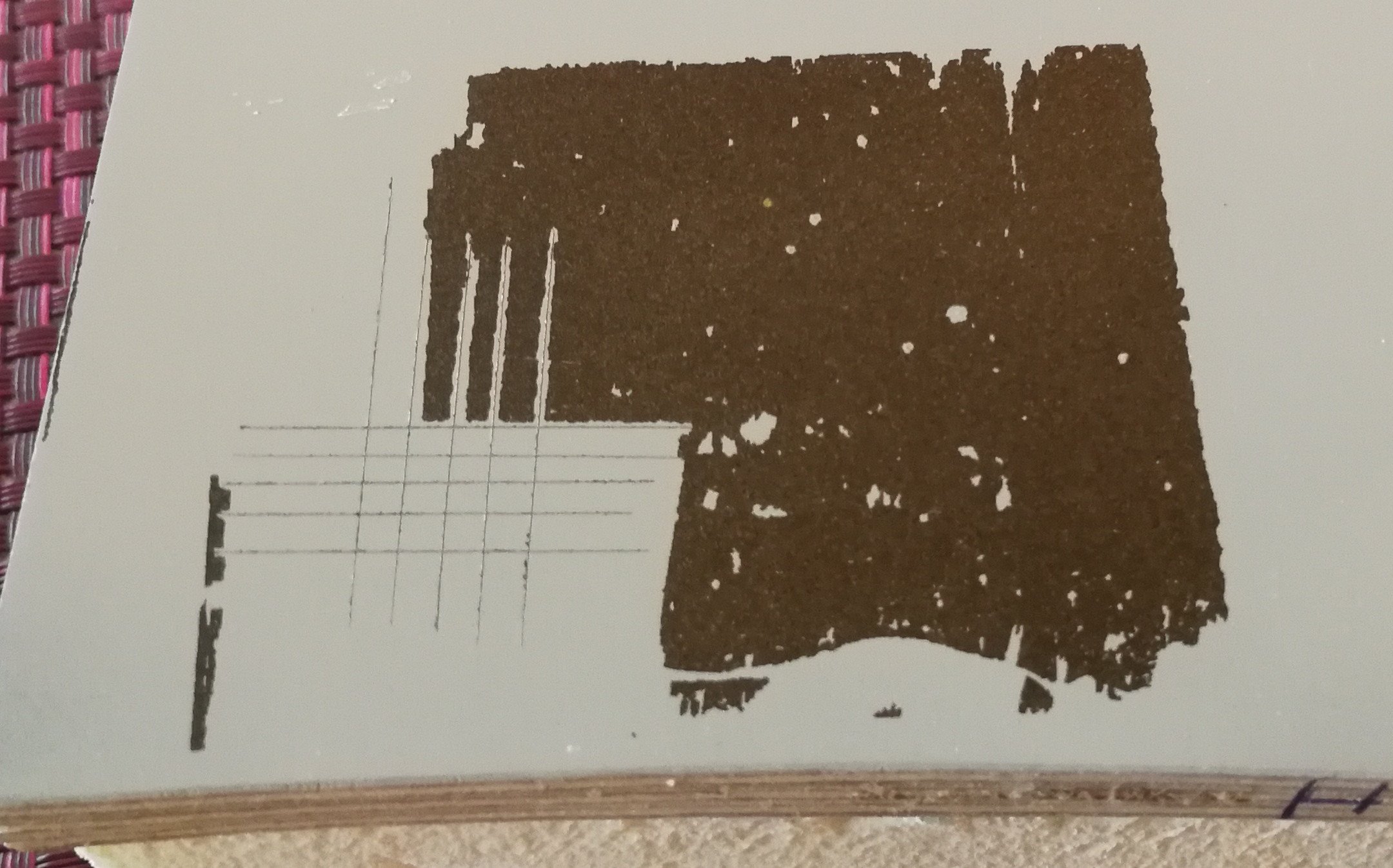

hier ein paar Ergebnisse meiner Lackierversuche mit der Sprühdose auf Siebdruckplatte ---> glatte Seite
Der Test ist angelehnt an DIN EN ISO 2409 Gitterschnitt-Test zur Bestimmung der Lackhaftung :sick:
Materialien:
Siebdruckplatte 9mm --> Baumarkd
Primer: Kunststoff haftermittler BASIC (Auto K --> Peter Kwasny)
Lack: RACING Lackspary RAL 7001 Silbergrau (Auto K --> Peter Kwasny)
--> alles Baumarktqualität
Meine Versuchsreihen:
Bauteil leicht anschleifen
ggf. Bauteil vorbehandeln
Bauteil Lackieren
12h aushärten lassen
Gitterschnitt anbringen
Mit Klebeband den Gitterschnitt versuchen abzuziehen
Mein Resümee bis jetzt:
1. Nur reinigen mit Alkohol bringt garnix! Der lack geht mit Klebeband (Tesa) sofort wieder runter! (hier gibts keine Bilder!)
2. Ein Kunststoff Haftvermittler (Primer?) bring auch nix! Ich weiß nicht ob sich der Primer oder der Lack gelöst hat. Ich vermute aber mal der Primer. Primer und Lack kommen aus der gleichen Firma.
3. Die Platten leicht anschleifen und direkt drauf lackieren war bis jetzt das beste Ergebnis. Hier nur Lack, kein Primer!
4. Der Lack ohne Primer ist beim einschneiden deutlich spröder. Hat aber deutlich besser am Bauteil gehaftet. --> Mit einem Kugelschreiber und etwas druck kann man noch immer den Lack abkratzen.
Ich habe grade ein Blechteil (leicht angeschiffen und lackiert) beim Trocknen. heute Abend mach ich den Test nochmal da, um meinen Test vergleichen zu können.

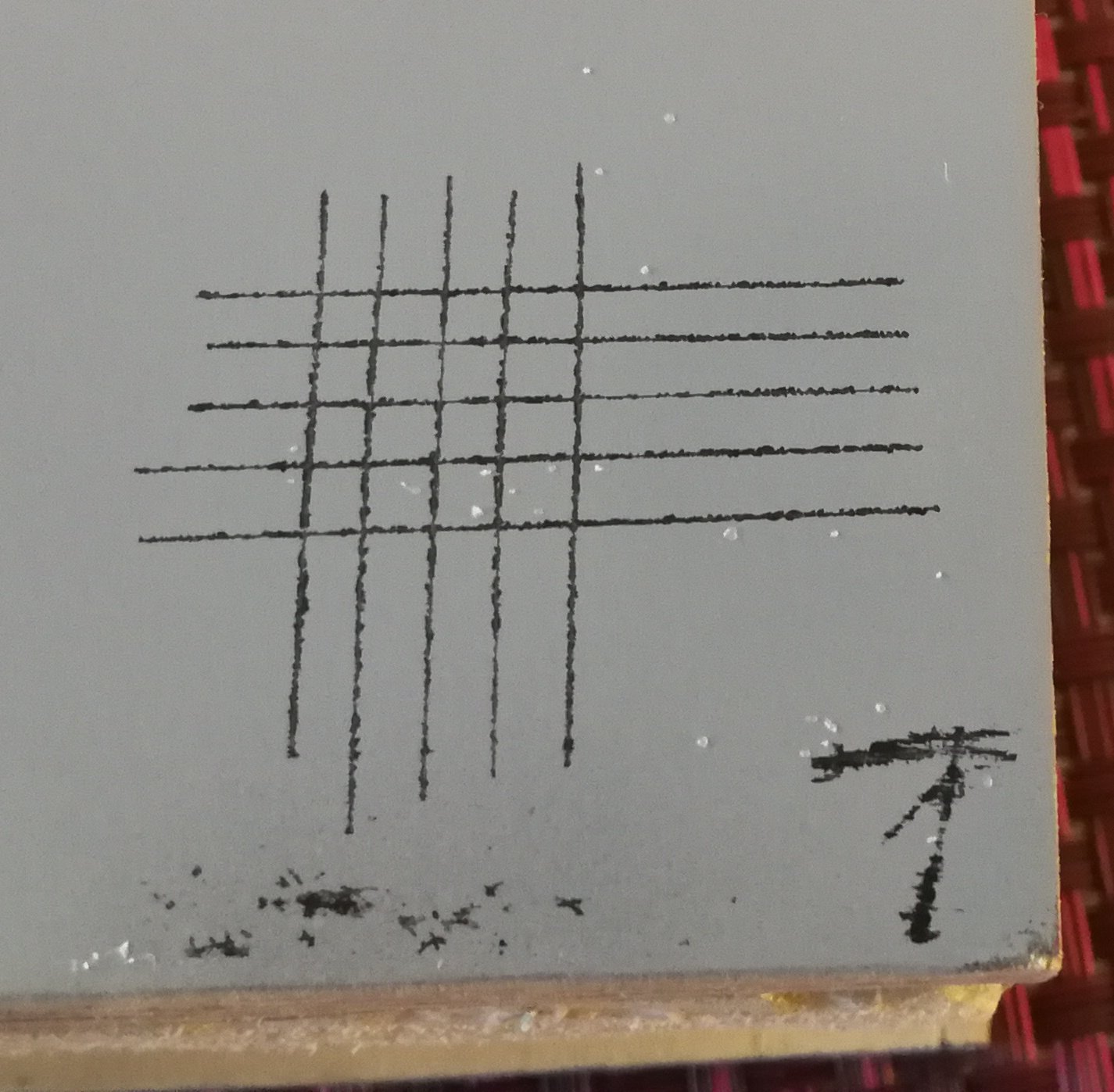

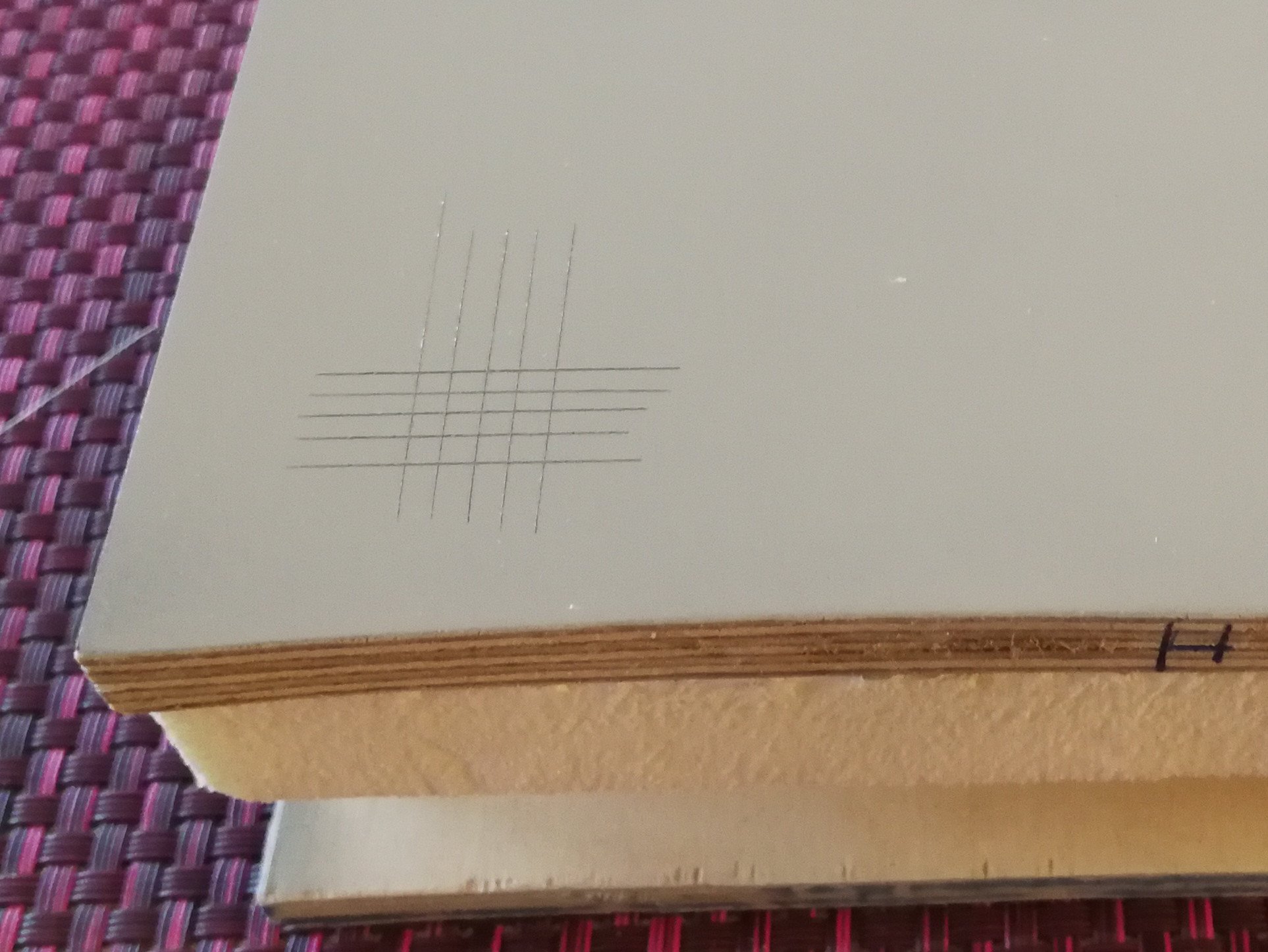

Lackiert mit Primer --> vor dem Test
Lackiert mit Primer --> nach dem Test

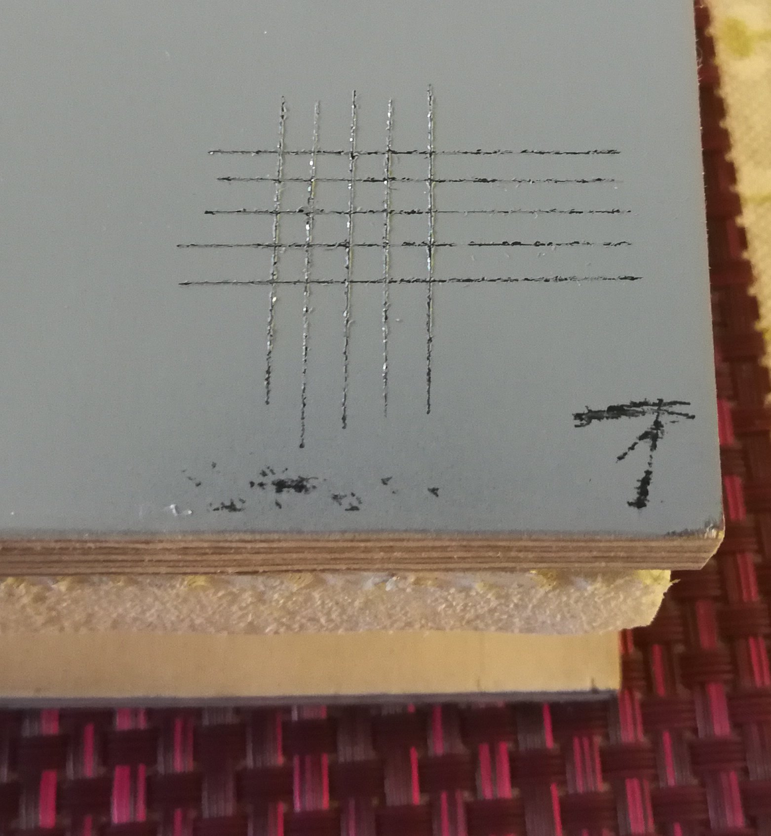

Lackiert ohne Primer --> vor dem Test
Lackiert ohne Primer --> nach dem Test

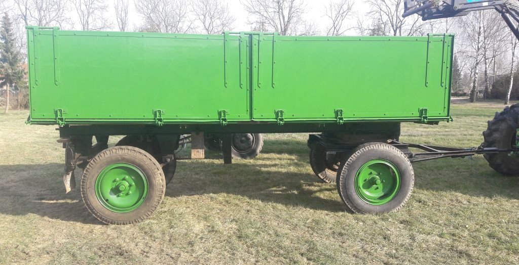

In der PROFI ( landtechnik Magazin) gab es vor Jahren mal eine Empfehlung für spezielle Farben die auch auf die auch unter etwas rauheren landwirtschaftlichen Bedingungen auf Siebdruckplatte haften. Leider weiß ich nicht mehr wie und wo man den Artikel wieder findet, aber die hatten nach einiger Recherche was gefunden was wohl gut funktionierte.
War auf jeden Fall, wie meine Vorredner auch schon sagten, spezielle Farbe, das weiß ich noch.
Diverse landwirtschaftliche Anhänger sind ja auch aus Siebdruck aufgebaut und lackiert, der klassische Kipper Zug aus 2mal 18 Tonnern in grün....

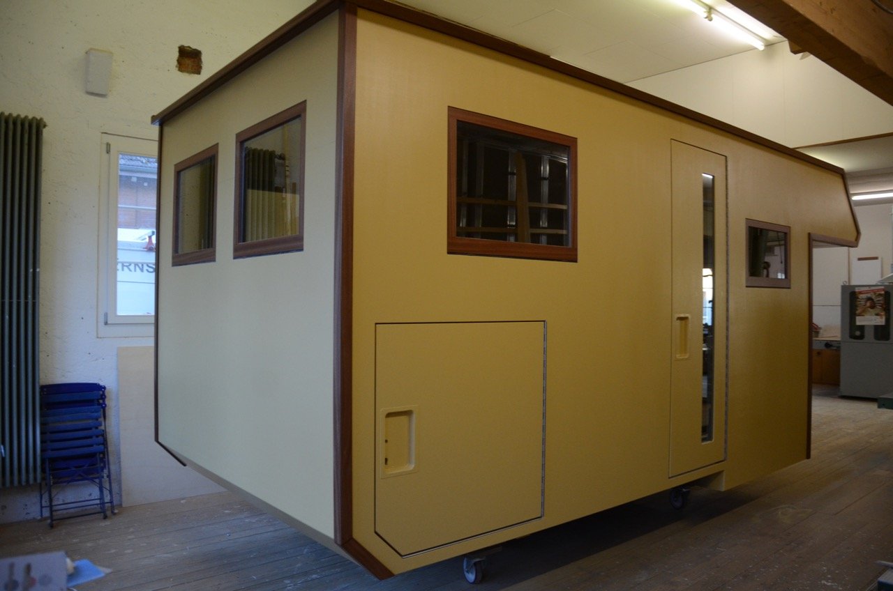

Ciao Ulf ich habe jetzt gerade mein zweiter Siebdruck-Koffer mit Rucopur lackiert Farbe Sandgelb, den ersten vor etwa 5 1/2 Jahren, ich bin sehr zufrieden auf dem Dach ist die Farbe etwas mehr verbleicht.
Wir haben die Kabine angeschliffen ( raue Seite aussen ) die 2K Grundierung aufgetragen und anschliessend zweimal Farbe aufgetragen.
gutes gelingen Stefan
