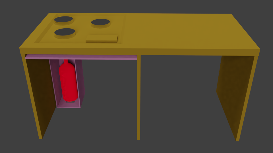

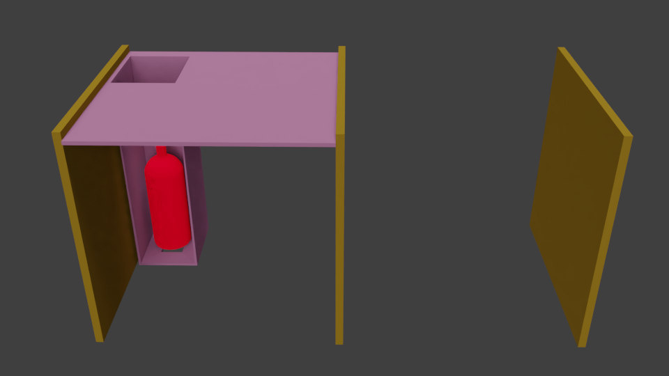

hier mal eine skizze.
die grund-Idee bleibt: möglichst einfach und damit fehlerunanfällig und sicher...
Hier das konzept: der gaskasten schließt mit der küchenplatte und dem Kochfeld ab. die Tür am gaskasten ist nicht dargestellt. Unten ist ein öffnung zur ausswelt
Hier das ganze mit montierter küchenplatte & kochfeld.
Auf die gasflasche kommt ein regler und direkt ein schlauch zum Kochfeld. So verlegt das da nix scheuern oder vibrieren kann.
P.S.: das ist eine 5minuten Blender-Küche. bitte nicht über mangelnde detail schimpfen! :)
jelte
Beiträge: 136
Registriert: 2008-02-06 23:55:29
Re: Gasinstallation ohne pflicht zur Gasprüfung?
#17 Beitrag von jelte » 2019-03-03 15:50:46
Moin!
Gegen Ungläubigkeit hilft nur eins: bauen, zum TÜV, sich überraschen lassen....
Aber ggf. nicht weinen.....
grüßle
jelte :D :D

Zum bild.
Loch unten mit mind. 100qcm nicht vergessen. Warens 100? Oder so.
Ich habe auch ein großes loch unter den gasflaschen.
