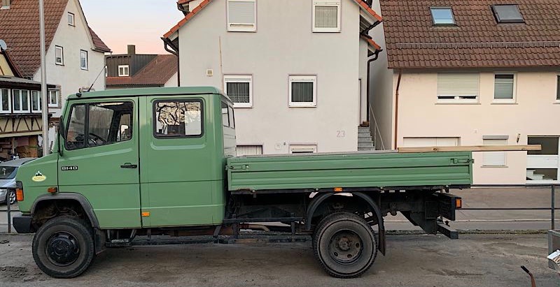

Bin gerade am Kabine Plänen für meinen 814
Die Pritsche ist ca 315cm lang, sind 400cm Aufbau zu lang?
Natürlich mit Heckschräge
Alkoven ist auch so ein Thema, wie viel Platz braucht man den. Zwischen Führerhaus und Alkoven
Irgendwo zwischen 20 und 40cm würde das gesamte Auto höher werden, natürlich könnte man dann bei Stehhöhe einen doppelten Boden einbauen
Und eine richtiges Geländefahrzeug wird das ganze ja auch mit Allrad eher nicht werden
