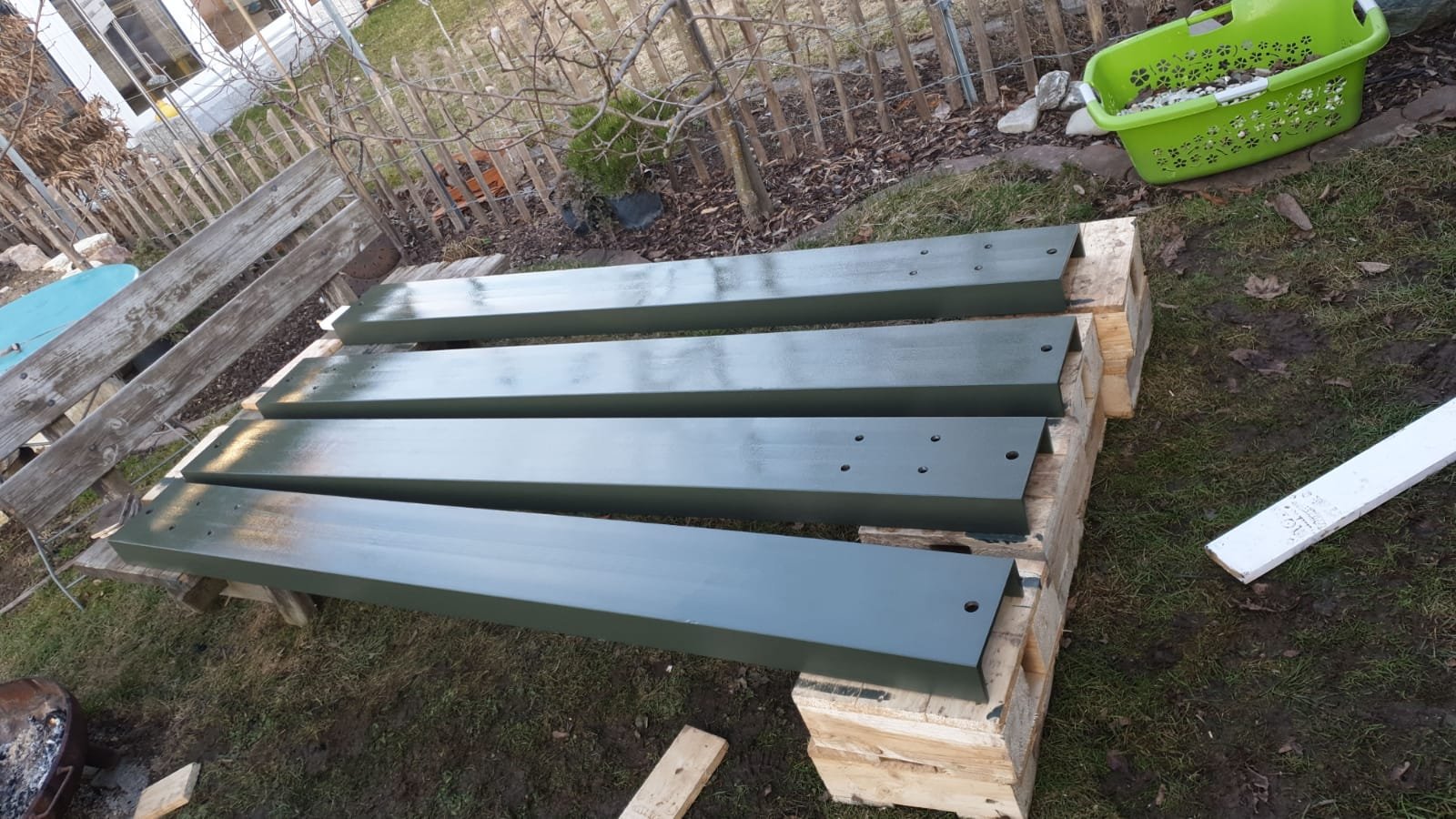

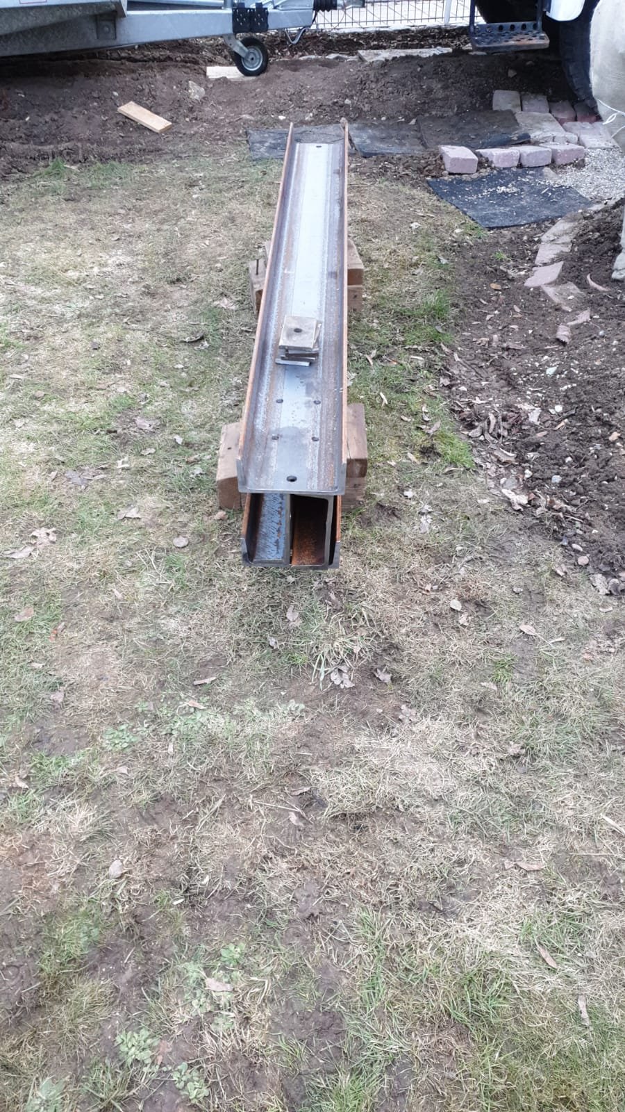

2. Nach ein wenig Nachdenken habe ich mir ein bisschen Eisen gekauft und mal angefangen zu basteln.

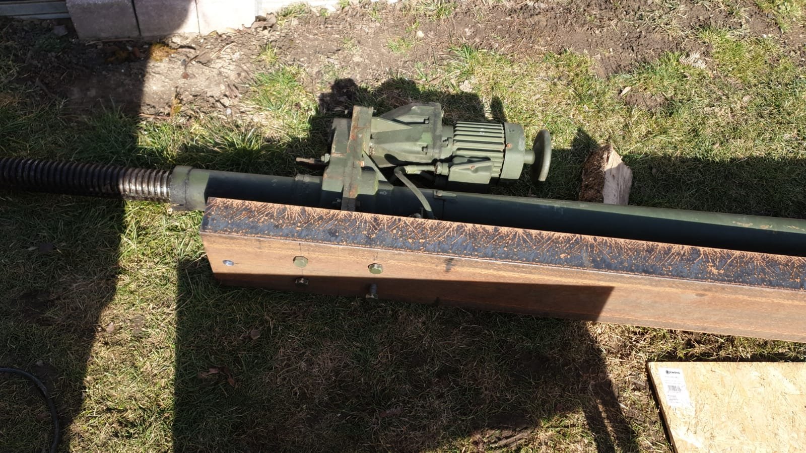

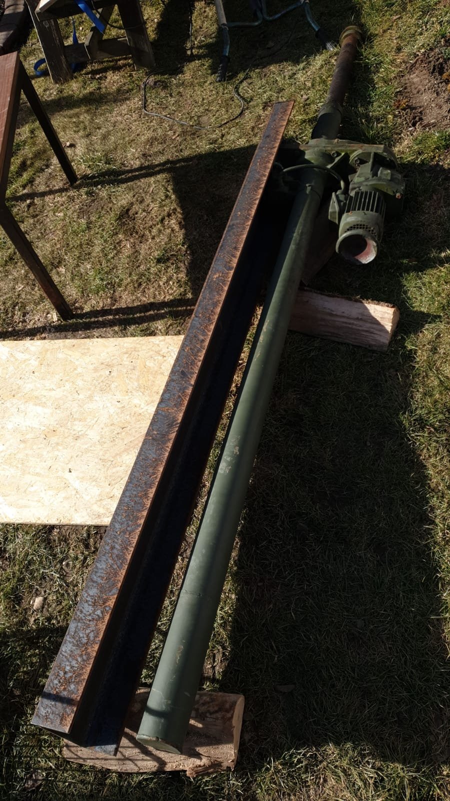

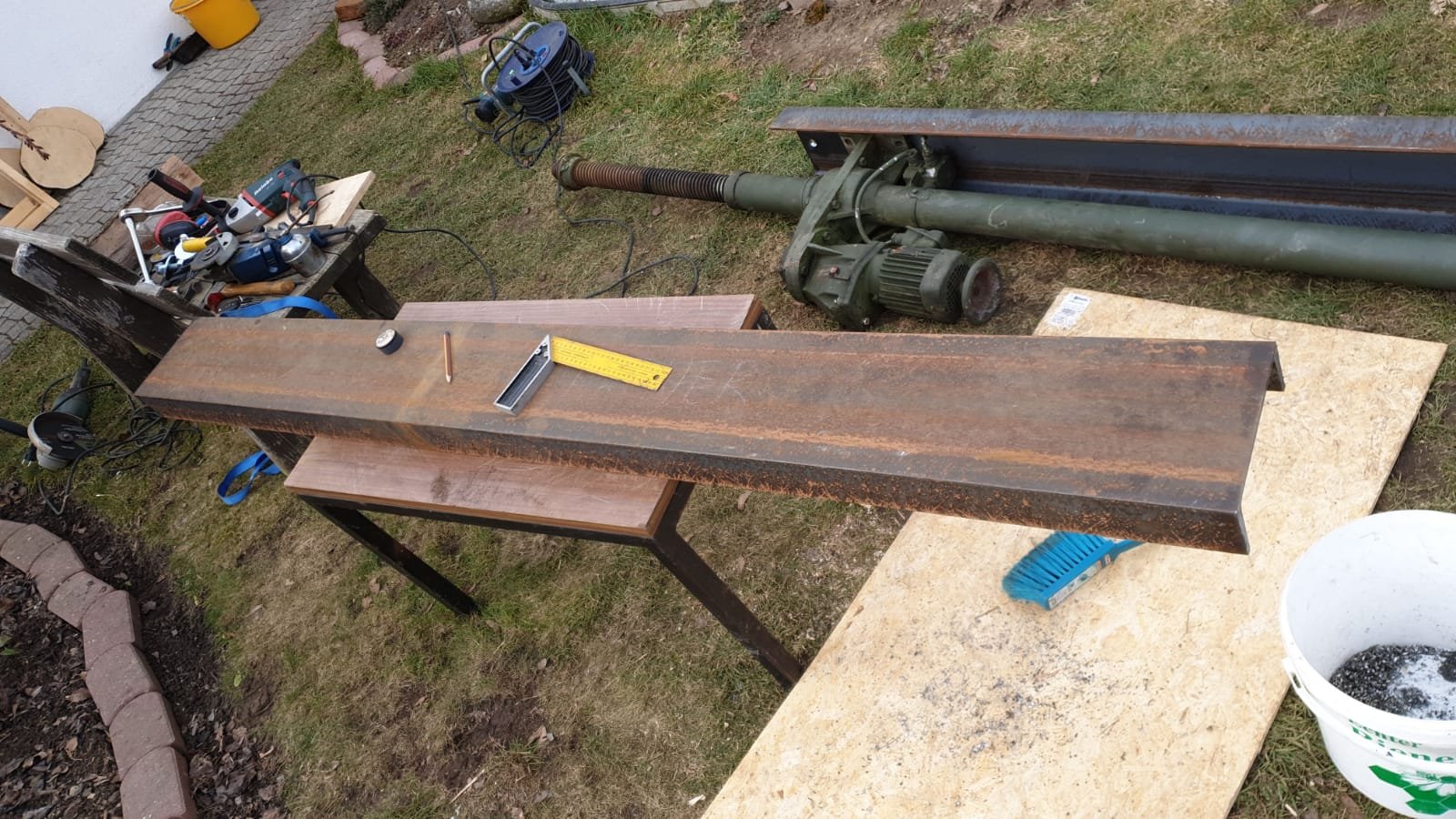

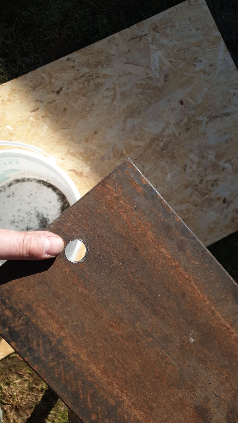

200er U Eisen UPN Profil in 2000mm lang. Darin neuerdings 16 16mm Bohrungen, 8 20mm Bohrungen. Auf die bin ich auch stolz weil musste alle mit der Handborhmaschine im Garten anfertigen mangels Schlosserei oder Halle. Dann noch 8 Stück 15mm Eisen zum Hinterlegen in den Shelter Ecken in Form geschnitten, mal gut dass ich zufällig noch eine Platte davon im Keller rumliegen hatte.

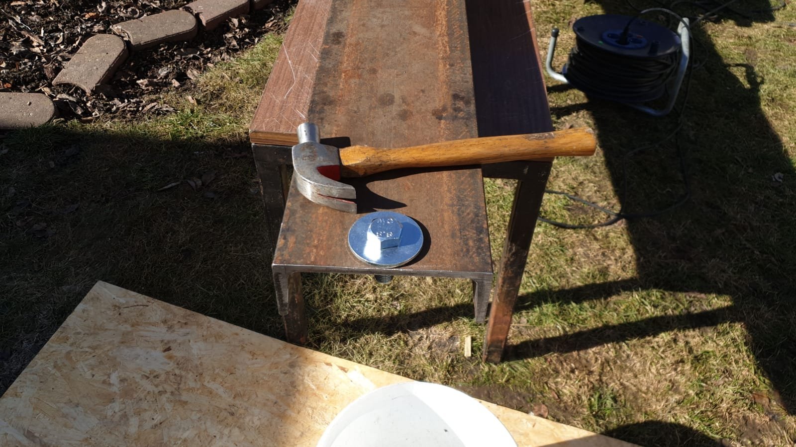

Ein paar 20mm Schrauben 8.8 und grosse Unterlegscheiben zur Krafteinleitung.
Dann noch 4 Beine mit Elektromotoren vom Schmetterlingskoffer der NVA, diese werde ich nach heutiger Idee manuell hoch und runterdrehen. Motoren teste ich aber in jedem Fall :-) Wendeschützschaltung ist ja nicht schwer zu bauen.
Damit komme ich auf eine Standbreite von 2,40m, das sollte nach Demontage des Unterfahrschutzes ausreichen um mit dem Iveco rückwärts drunterzufahren für die Montage. Der Anhänger geht da auch spielend drunter.
Hubhöhe Boden bis Unterkante Shelter ist etwa 120cm, kann auch ein wenig mehr werden, muss man testen.
Man kann den Shelter damit bis zum Boden ablassen.
Sobald ich den Shelter am Iveco verlastet habe, stehen die Stützbeine zum Verkauf. Das wird etwa im Juni sein.
Falls jemand Interesse hat und seinen FM2 rumheben muss.
Bleischwer sind die Beine auf jeden Fall, wenn man die alleine rumheben muss.
Und weil die Frage bestimmt kommt:
Die Schraubenköpfe an der Hinterseite des U-Profils drehe ich noch 2mm ab, sie passen jetzt schon mit 1-2mm Luft zwischen Aussenwand und U-Rückseite, weil die Shelterecken etwas erhaben sind, ca 1cm ausserhalb der Shelterwand. Dann sind 4mm Luft, das sollte für alle Verformungen leicht ausreichen, ich glaube aber gar nicht dass sich da gross was verformt bei dem dicken Material :-)
Bilder vom Baustand:

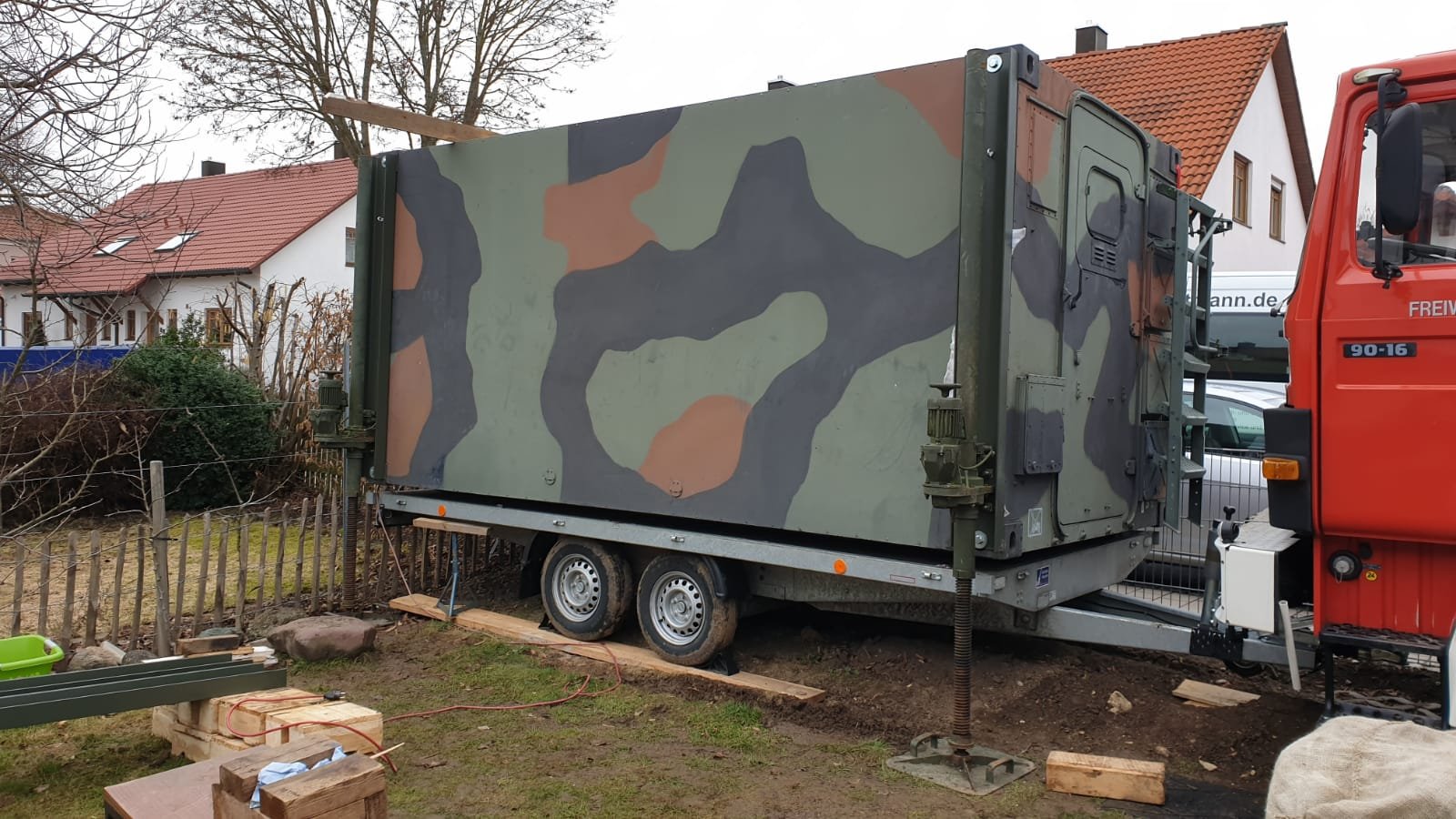

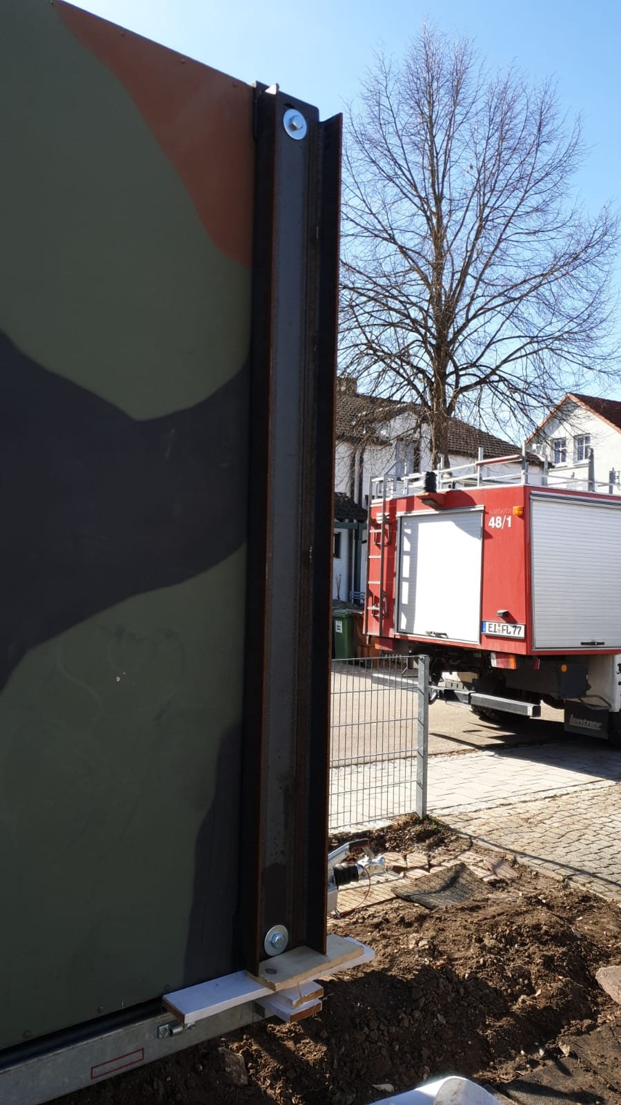

So, heute das ganze grundiert und in Bronzegrün lackiert.
Am Samstag baue ich aufs Containerdach einen Querbalken an den ich dann die Elektroseilwinde hänge.
Und dann hebe ich die Beine eines nach dem anderen hoch und verschraube sie mit den Containerecken.
Und dann gibts den ersten Hebeversuch, paar cm über den Anhänger und man eine Nacht stehen lassen ob das gut ist :-)
Habt ihr noch Kritik an der Ausführung für mich?

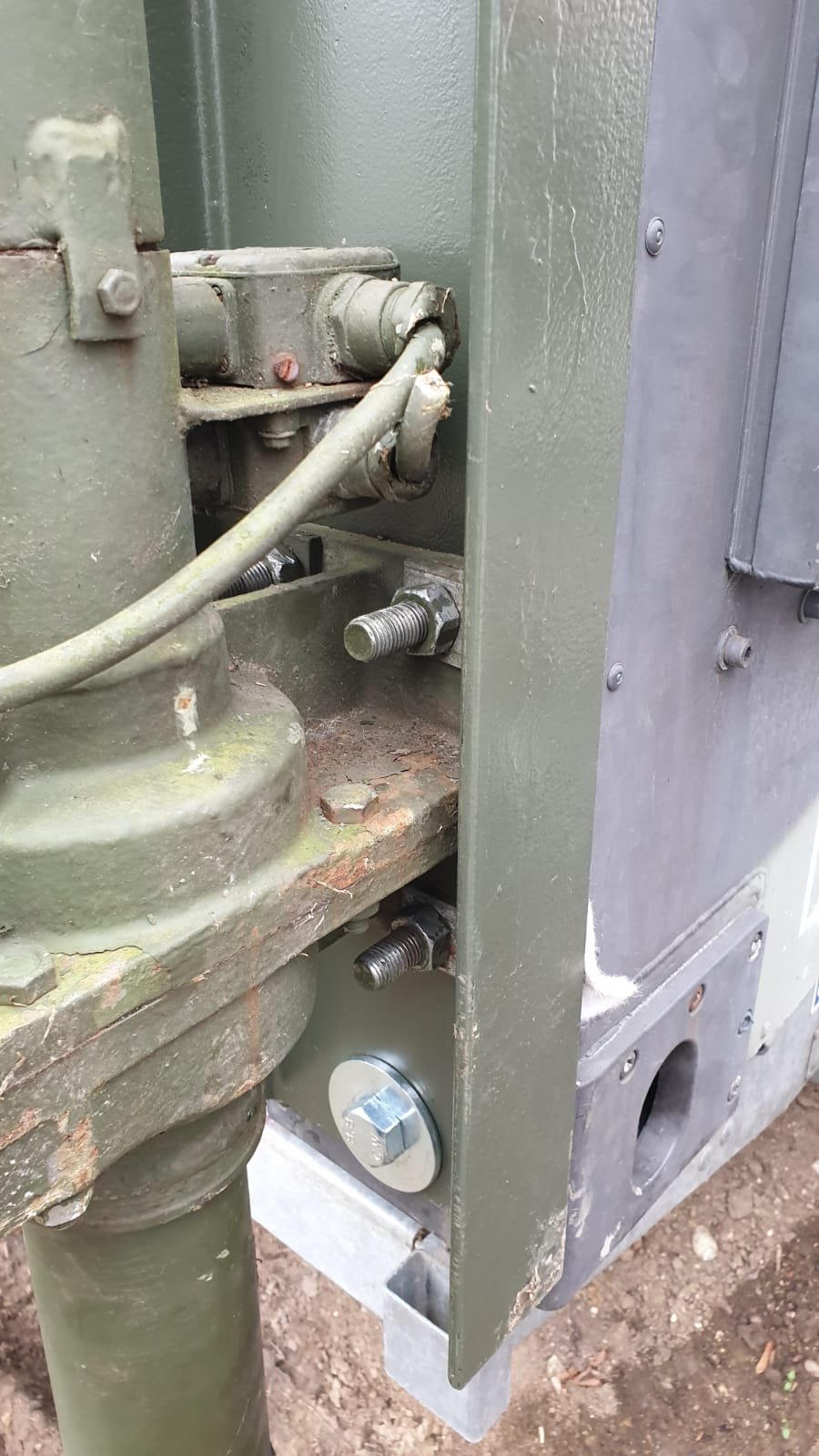

Technisch gesehen habe ich oben und unten eine M20x60 Schraube drin in 8.8.
die Füsse sind mit 4xM16 montiert, die Schrauben habe ich von den Original Auslegern übernommen.
Fussbreite sind 140cm, ich hoffe das reicht. Im Fall würde ich rechts und links noch unterlegen und längere M20 Schrauben verwenden, sowie die Beine selber auch noch mit Distanzstück zum U Eisen 3-5cm weiter nach aussen bringen. Wenn die Höhe nicht reicht kann man Balken unterlegen oder so.

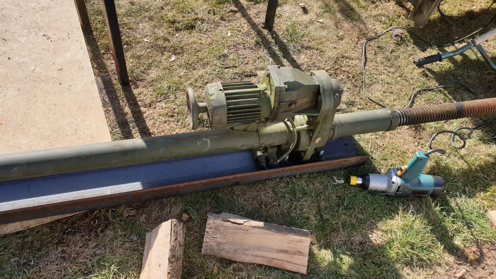

Die ersten 2 Bilder zeigen den jetzigen Baustand.

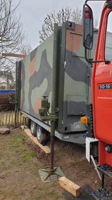

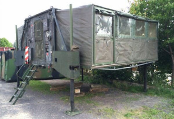

Das dritte Bild zeigt die Hubstützen am Originalcontainer mit den Dreiecksauslegern.(die sind aus Alu und liegen hier auch noch rum).
Nachdem ich die originale Befestigung übernommen habe, bin ich sicher dass die Stabilität dort passt. Die beiden U-Eisen sind auch stabil genug.
Denke mal die heben den ganzen LKW wenns sein muss haha.

So, die ersten beiden sind montiert. War mit Elektroseilzug auch alleine nicht besonders schwer. Oben und unten eine Schraube einfädeln und fertig.
Heben den Container ohne grossen Kraftaufwand hoch.

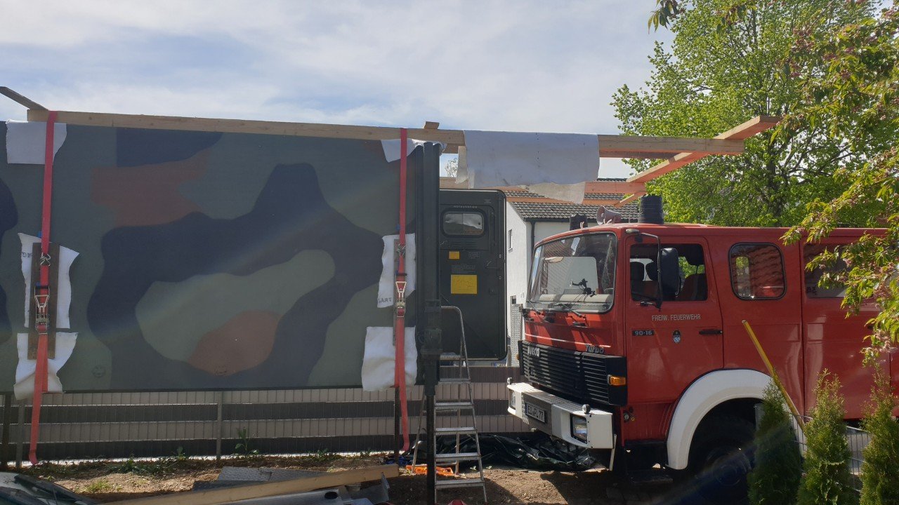

Ich benutze die Kontruktion jetzt auch noch in zweiter Funktion:
Wir haben Balken längs auf den Shelter gebunden und rechts 3m überstehen lassen.
Mittels der Beine lässt sich dieser Balkenkran hoch und runter verstellen und dank der sehr fein beweglichen Beine geht das millimeterweise und ruckfrei.
Damit arbeite ich gerade an der Fahrerhausverkürzung, es lässt sich jedes Teil ideal damit sichern, das man wegflext.
Und wenn das Hinterteil abgeflext ist dann positioniere ich es so genau am Vorderteil und kann es gut verschweissen.
