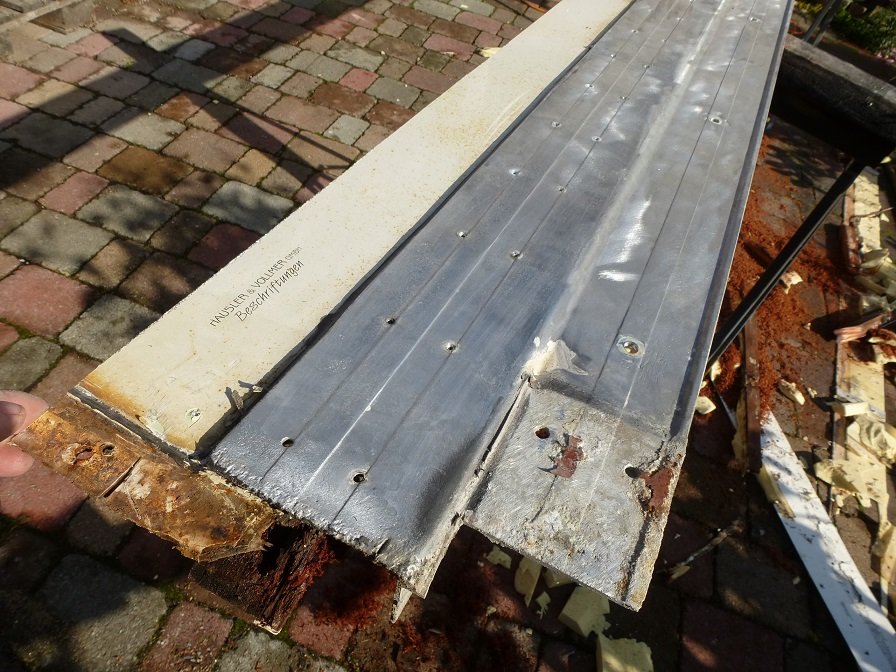

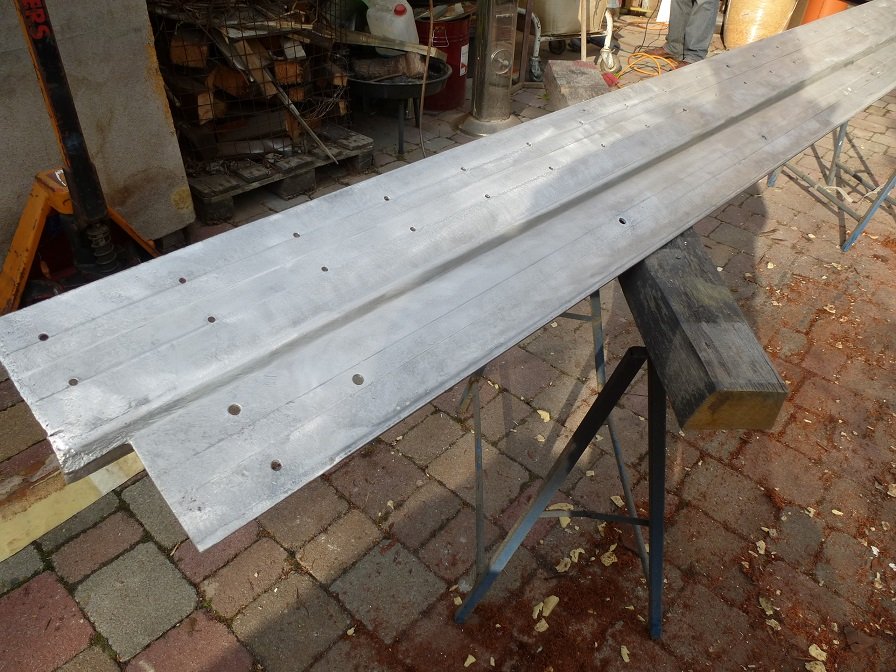

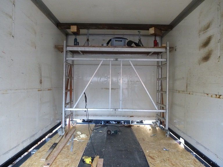

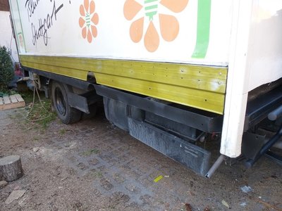

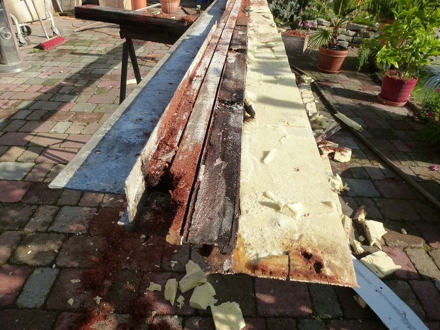

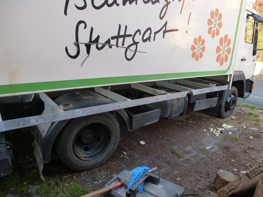

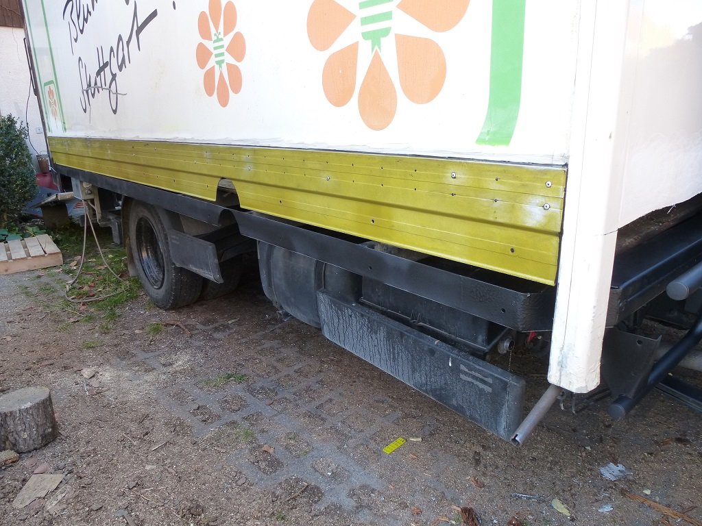

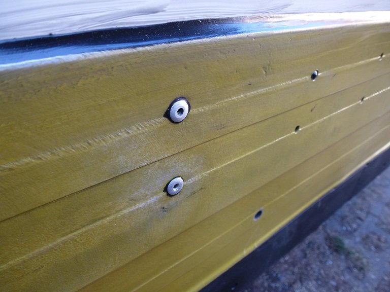

ich hab unsere Kofferseitenwände unten gekürzt und wieder neu am Zwischenrahmen befestigt. Innen mit Wagenhebern angehoben, GFK Sandwichwände unten abgesägt, abgelassen und wieder neu verklebt, genietet, verschraubt.
war schon ne aufwändige Aktion aber aufgrund des desolaten Zustands des unteren Kofferbereichs (eingedrungenes Wasser, schlechte Abdichtung, Korrosion) war da natürlich Handlungsbedarf und bei der Gelegenheit haben wir die unnötige Aufbauhöhe entsorgt.
Gerhard

danke für die erste wirkliche Beantwortung meiner Frage. Ich entnehme deiner Nachricht, dass der Aufwand doch schon erheblich war. Wahrscheinlich sind auch nicht alle Koffer gleich aufgebaut. Aber die Veränderung im unteren Bereich vorzunehmen, scheint mir trotzdem eine gute Idee.
Würdest du den Aufwand nochmal betreiben?
