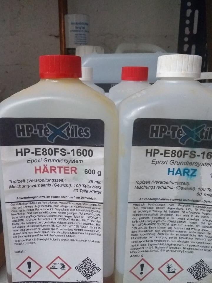

..verwende seit Jahren ein dünnflüssiges 2K Epoxyd, was sich sehr gut streichen lässt, perfekt in die Poren eindringt, und eine gute weiterverarbeitbare Oberfläche bietet.
Es ist recht Preiswert, Glasklar bis leicht gelblich,
und Wasser hat keine Chanche bei damit behandeltem Holz.

Epoxydharz finde ich auch gut. Gerade wenn das Holz schon gelitten hat wird es wieder stabilisiert, Unebenheiten können aufgefüllt werden.
