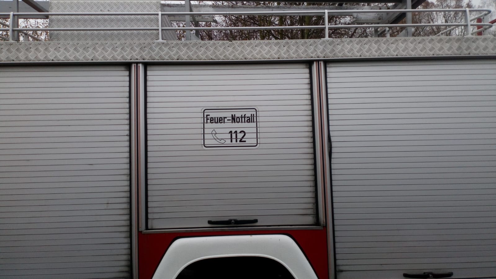

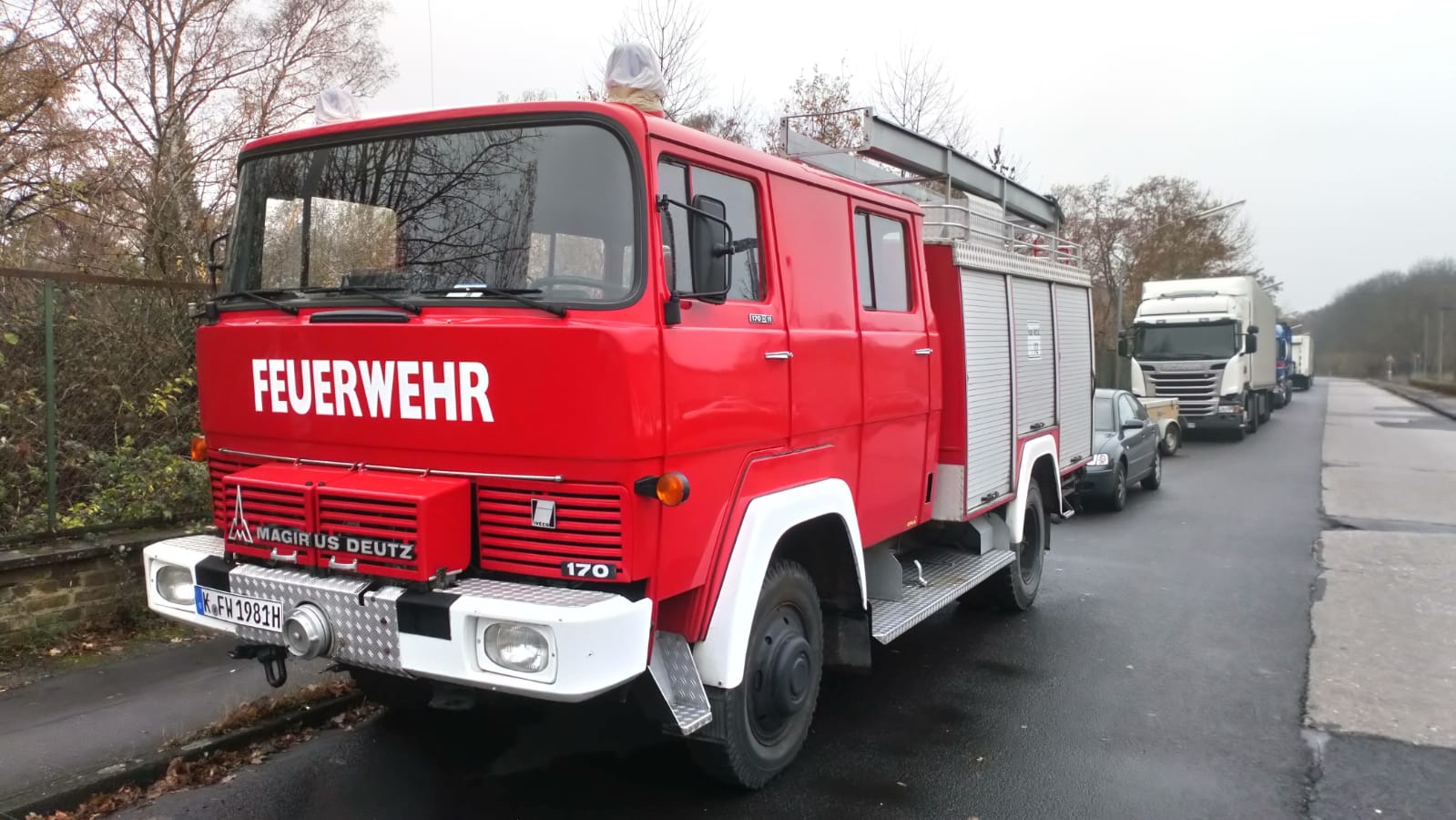

Wer kann mir sagen wo ich neue Dichtungslippen für die Rolläden an mein Magirus LF16-TS (Bj.1981) her bekomme???
Die alten Gummi Dichtlippen sind total hinüber und würde da gerne neue rein machen...
Damit mein Magi wieder schick aussieht!!! 👍😉🚒

... von welchem Hersteller ist denn der Aufbau ... die Dachkante mit dem herumgezogenen Riffelblech sieht für mich nicht nach Magiruskoffer aus ...

Hallo Ulf,
doch der Aufbau ist original, von Magirus!!!
Das ist ja ein Fahrzeug vom Bund für den Katastrophenschutz, habe auch schon mehrere baugleiche Aufbauten bei denen gesehen....

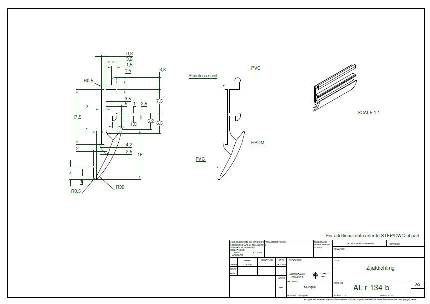

Guten Morgen,
Wenn diese Dichtlippe gesucht wird (ca. 4€/m) .....
...Dann kannst du die hier www.ldr-rolltechnik.de bekommen.
Viel Spaß beim Einkauf, ich habe auch alles dort bekommen. Neue Führungsschienen und Dichtlippen. Man kann sich dort auch komplette Rollos konfektionieren lassen (Durchstiege zum Fahrerhaus z.B.).
