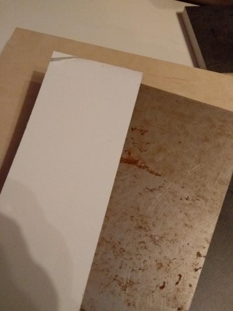

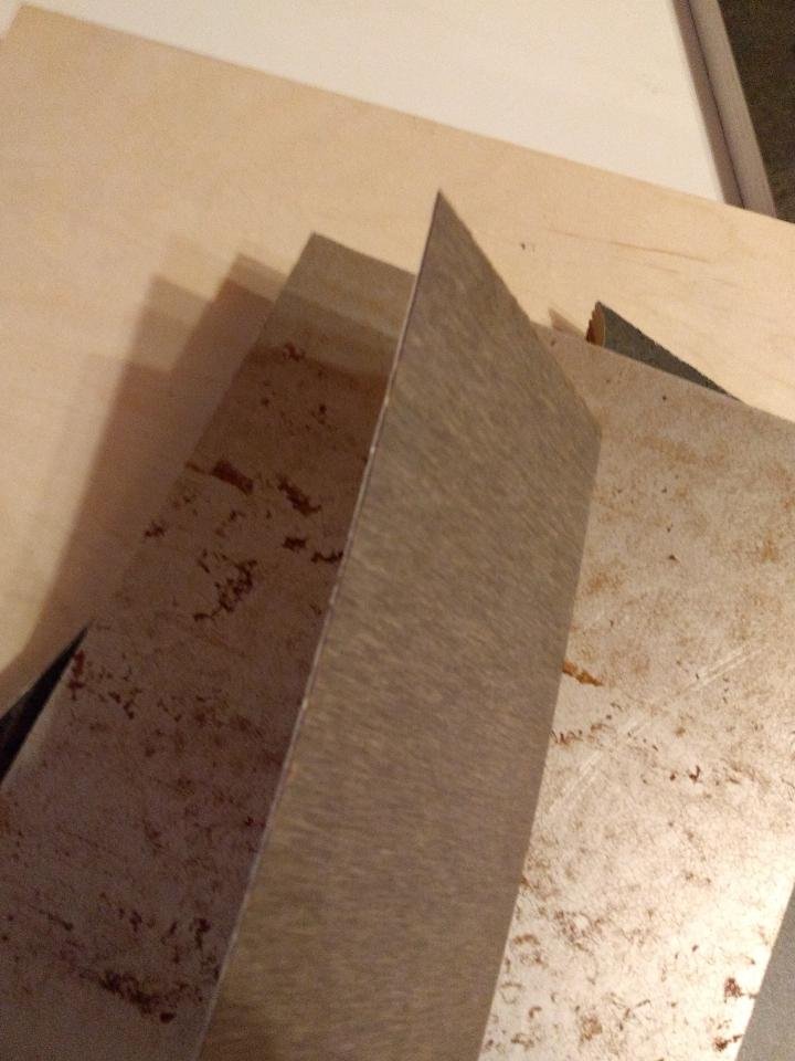

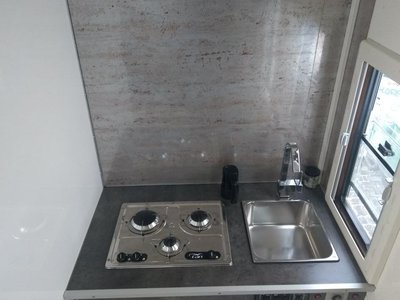

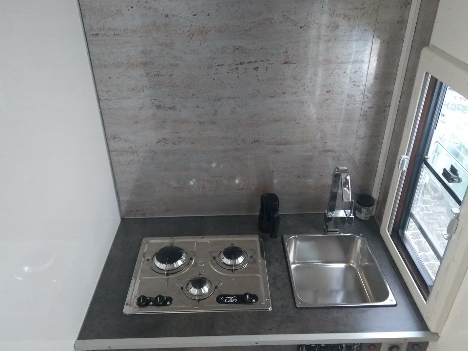

Die HPL Platten lassen sich gut Schneiden...sind Kratz-Fett-etc fest.....und verbunden mit den Holzplatten (Leichte Tischler/Multiplex) habe ich sie mit einem mittelviskosem Epoxydharz, aufgetragen mit Pinsel...
Die HPL Platten für die Wand hinter hinter der Küche..."Rostdesign HPL"...brachten wir auf einen 2.7mm Sperrholz mit dieser Methode auf...und die haben diese dann mit MS Polymer direkt auf die Alu Sandwichwand geklebt...
Preis für eine HPL Platte (1.5m * 1m)....ganze 5 .-...
Bild hier:
Füge mal Bilder mit den Rohplatten hinzu!
Damit könntest du leichtes Material mit absolut robuster Front paaren, wenn du ein passendes Design Findest!!
In einem andren Threat gibt es ein Bild einer Schubladenfront....ebenso mit den HPL Platten "veredelt"
