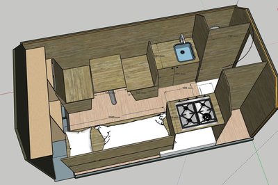

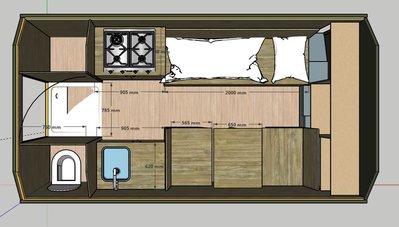

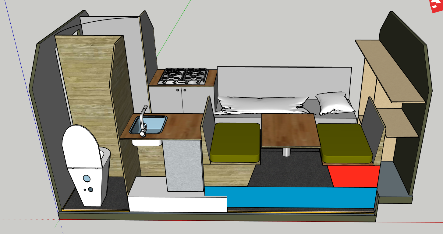

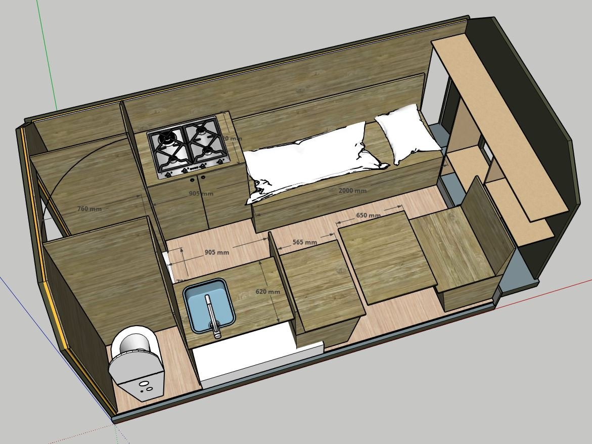

Hallo Forum-Gemeinde,
nachdem ich hier ja nun schon eine Weile mit lese und seit dem Spätjahr auch einen Steyr A 680 G mein Eigen nennen darf, hab ich die vergangenen Schlechtwetter-Tage mal genutzt um mir erste Gedanken um den Ausbau zum Reisemobil zu machen. Inspiriert von Willi Jung's thread viewtopic.php?f=35&t=57211#p544621 und mittlerweile auch schon mehreren Gesprächen mit ihm habe ich mich mal dran gemacht das Ganze mittels Google Sketchup in 3D zu planen.
Ich möchte nun gerne mal meinen ersten Wurf in die Runde der hier ansässigen langjährigen erfahrenen Reisemobilisten werfen und die Schwarmintelligenz nutzen um die Pros und Cons meines geistigen Ergusses zu erörtern. Sollten die Contras deutlich überwiegen, seht es mir bitte nach ... es ist mein erste mal
Vielleicht noch ein paar erklärende Worte vorweg.
Zwischenwand: zum Fahrehaus soll ein Durchstieg gemacht werden. Die Zwischenwand (in der typischerweise das Ersatzrad verbracht ist) soll so ausgehöhlt werden, dass die bestehenden Fächer von außen genutzt werden können und der Rest von innen.
Bett: soll ausziehbar/ausklappbar gemacht werden um den sonst freien Gang noch zu nutzen.
Sitzecke: soll als dritte Schlafmöglichkeit genutzt werden, indem der Tisch abgesenkt wird.
Toilette: hier habe ich die Idee die Tür schwenkbar zu machen, so dass sie wahlweise in der jetzigen Stellung oder als Abtrennung zwischen Dusche und Innenraum schließen kann (falls jemand eine blendende Idee dafür hat gerne her damit). Die Toilette ist hier nur mal symbolisch dargestellt, das soll dann eine Trockentrenntoilette in einem Holzkasten werden.
So könnte das Ganze dann aussehen: Die ganze noch benötigte Technik, wie Standheizung, Boiler, Elektrik und Gas hoffe ich in den Sitzbänken und dem Bett unterbringen zu können. Der Schrank gegenüber der Toilette und die Fächer in der Vorderwand könnte dann für den persönlichen Bedarf reichen. Ggf. kommen dann hie und da noch ein paar Regale an die Wand.
Gerne freue ich mich über ein paar Meinungen zu meinem ersten Entwurf. Was geht, was geht nicht, was sollte man anders oder gar nicht machen?
Im Voraus schon mal vielen Dank

ganz spontan: mir gefällts und ich finde für zB 2 Personen alles recht praktisch gelöst.
Einige Details kommen mir in den Sinn:
- Sitzgruppe ggf auf ein kleines Podest mit Staufach unten
- Türe für Toilette / Dusche evtl klappbar, damit man rein- / rausgehen kann
- wo ist das E-Rad?
- wo ist der Kühlschrank?
- kann man bei gemachtem Bett noch Sitzgruppe und Durchschlupf nutzen?
Ansonsten fallen mir momentan keine echten Kritik- oder Problempunkte ein.

Oberhalb der Küche und der Sitzecke kannst du noch Oberschränke einplanen, die Sitzecke noch erhöhen und den Platz darunter für einen Wasserkasten nutzen.
Die Toilettentür als Abtrennung zum Wohnraum zu nutzen ist auch eine gute Idee - hab ich auch so im Durchgang.
Allerdings: entweder bist du ganz schlank und kannst dich bei Schwenk in die hinterste Ecke der Dusche drängen oder musst nach draussen. Ich habe das Problem dadurch gelöst, dass ich die Tür klappen kann: die Tür ist mittig von oben nach unten durchgesägt und beide Hälften mit einem Klavierband zusammengeschraubt.

Habedere,
der Plan gefällt mir.
Frage: wie schaut es mit der Gewichtsverteilung aus?
Ganz hinten = ganz leicht - das Meiste in der Mitte der Kabine und somit höhere Last Richtung Vorderachse?

Wäre eine Option, ich hatte mal überlegt zumindest an der Wand entlang noch eine Art Fußbank. Wie viel Platz braucht man den über dem Kopf, damit es noch bequem ist?
Stimmt, das wird ziemlich eng. Das hatte ich nicht auf dem Schirm.
Nach meinen ersten Messungen sollte es hinten unter den Koffer passen, das muss ich aber noch mal verifizieren. Alternativ köme Willi's Lösung noch in Betracht - hinten an den Koffer.
Links über dem Herd im Schrank auf halber Höhe? Oder im Waschbeckenschrank auf der linken Seite. Ich hoffe da passt noch was rein
Das könnte eng werden...
Patrick

Ist das denn einigermaßen stabil mit dem Klavierband? Ich stelle mir das etwas labberig vor (wie hier im badischen sagen würde).
Das werde ich mal noch einplanen.Donnerlaster hat geschrieben: ↑2019-01-15 23:43:02Oberhalb der Küche und der Sitzecke kannst du noch Oberschränke einplanen, die Sitzecke noch erhöhen und den Platz darunter für einen Wasserkasten nutzen.
Ich persönlich hätte kein Problem damit kurz vor dem Duschen meinen Blanken mal kurz aus der Tür zu strecken aber ich fürchte da wird die beste Ehefrau von allen von ihrem Veto-Recht Gebrauch machenDonnerlaster hat geschrieben: ↑2019-01-15 23:43:02Die Toilettentür als Abtrennung zum Wohnraum zu nutzen ist auch eine gute Idee - hab ich auch so im Durchgang.
Nachdem ich mal nach Baja California gegoogelt wäre ich fast neidisch geworden aber heute hat dann auch hier mal wieder die Sonne geschienen
Wir wollen reisen, nicht fliehen...
Re: Ausbau eines Steyr 680 Koffers
Interssante Frage.

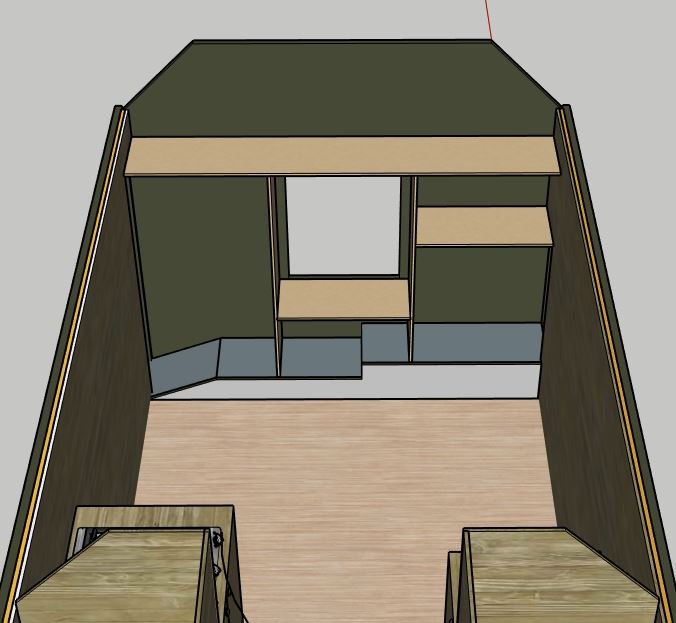

Das Ersatzrad wandert schon mal von vorne nach hinten. Die Küche steht genau auf der Hinterachse, also die schweren Sachen eher in die hintere Sitzbank und das Fußende des Bettes? Ggf. könnte man das Frischwasser noch ganz unten in den hohen Schrank packen.
Patrick

Ich hab mir aus dem Yachtbau einen Riegel davor gesetzt, dadurch ist das Ganze relativ stabil. Zusätzlich sichern wir das mit einem kurzen U-winkel während der Fahrt. Das Prinzip hat sich bei uns seit Jahren bewährt.

das sollte kein Problem sein. Das Bett ist bei uns genau auf gleicher Höhe wie der Durchgang und wie die Sitzbänke.
Kann man also einfach drüber krabbeln und so ist es auch möglich, dass der Eine schon den Frühstückstisch deckt, während der Andere noch im Bett liegt.
Den Wassertank würde ich aus Gewichtsgründen entweder im hinteren Sitzkasten als angepassten PE-Tank unterbringen (wegen dem Radkasten der da rein ragt), oder sogar direkt unter/neben dem Waschbecken auf dem Radkasten (60 x 50 x 50cm). Dann bleibt dir aber auf der Küchenseite nicht mehr viel Stauraum. Sind aber extrem kurze Wege zu Dusche und Waschbecken. Für einen kleinen (Elgena-) Boiler wäre noch Platz im Klokasten in der Ecke (Klo minimal aus der Mitte nach hinten schieben).
Oder wie bei mir den 250l Wassersack im Rahmen über der Achse. Müsstest halt mal schauen, ob der Platz da beim kurzen Fahrgestell ausreicht. Dann verlierst du keinen wertvollen Platz im Koffer und hast das Gewicht direkt auf der Hinterachse.

Also das mit dem Wassersack wird wohl nicht klappen, da mein Fahrgestell schon mal kürzer ist und in den Eingang ja noch die Dusche soll, d. h. da drunter müsste dann noch der Abwassertank.paedsen hat geschrieben: ↑2019-01-26 12:37:48Das mit dem Wassersack ist genial. Ich hoffe das es bald mal etwas wärmer und trockener wird, dann werde ich mich mal mit dem Zollstock unter den Dicken legen und nachmessen.Willi Jung hat geschrieben: ↑2019-01-17 21:13:57Oder wie bei mir den 250l Wassersack im Rahmen über der Achse. Müsstest halt mal schauen, ob der Platz da beim kurzen Fahrgestell ausreicht. Dann verlierst du keinen wertvollen Platz im Koffer und hast das Gewicht direkt auf der Hinterachse.
Willi
Ich habe aktuell folgende Idee: In die rechte Sitzbank (rote Fläche) einen Wassertank, von der Größe her könnte dort ein ~80 Liter Tank rein passen. Dann könnte ich diesen von außen durch die Zwischenwand befüllen. Darunter in den Fußboden der Dinette (blaue Fläche) dann die technische Installation der Wasserpumpe und der Diesel-Standheizung. Macht das Sinn? Oder ist der Tank zu dort ungünstig weil zu hoch oder sonst was?
Den Kühlschrank würde ich dann auf die gegenüberliegende Seite verbauen wollen, unter das Kochfeld und die Gasflasche dazu, dann hätte ich dadurch noch ein bischen Gegengewicht zu den beiden Tanks (Wasser und Diesel).

Ich würde aber vielleicht die andere Bank für den Tank nutzen. Gewicht weiter hinten, Leitungen kürzer. Den Vorteil der Befüllung durch die Zwischenwand würde ich nicht so hoch wiegen.
Alternativ noch den Tank in den Doppel-Boden und die Technik in die Bank. Schwerpunkt liegt dann noch tiefer und an die Technik musst du eher mal ran - das dürfte in der Bank angenehmer sein. Tankrevisionsdeckel von oben um mal zu reinigen ist sicher auch nicht so schlecht. Befüllung wäre dann auch wieder über die Zwischenwand möglich.
Lediglich die Entnahme von Restmengen ist bei so einem flachen Tank etwas schwerer wenn der LKW nicht ganz gerade steht.

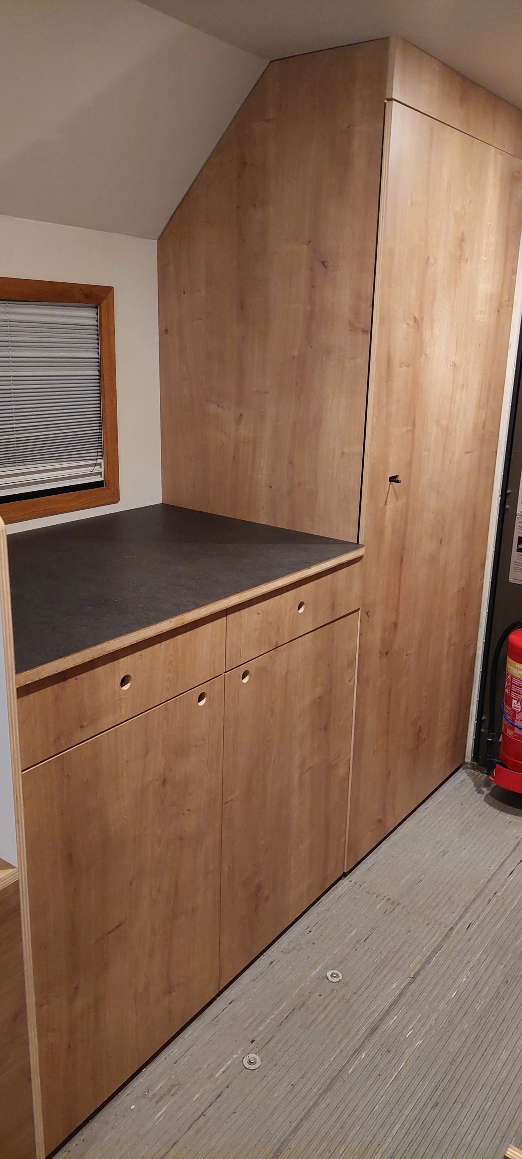

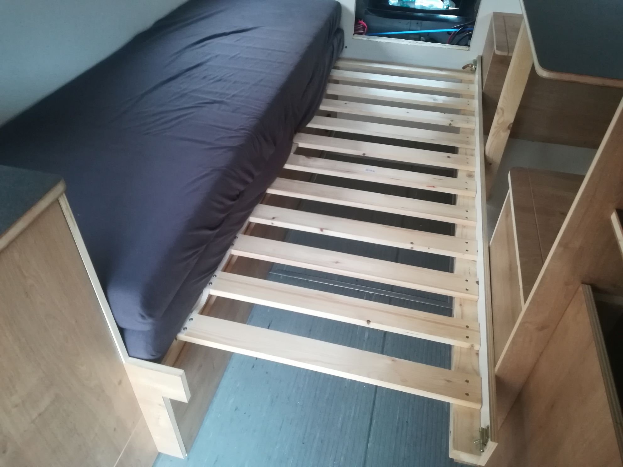

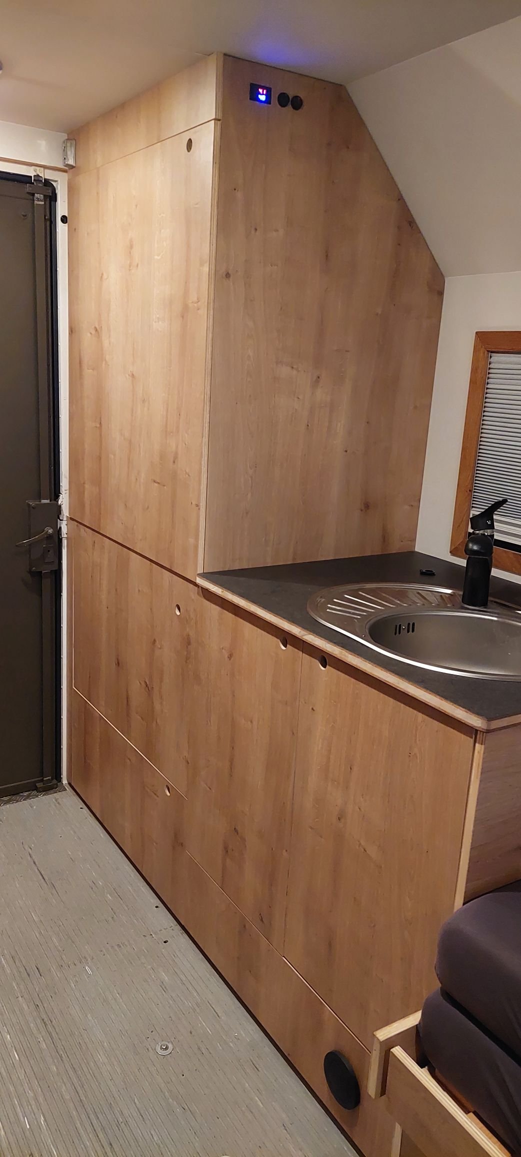

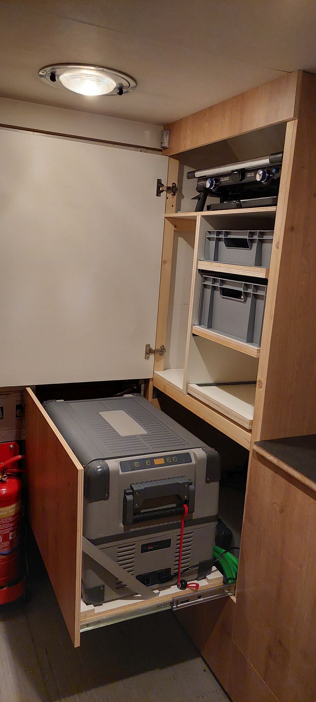

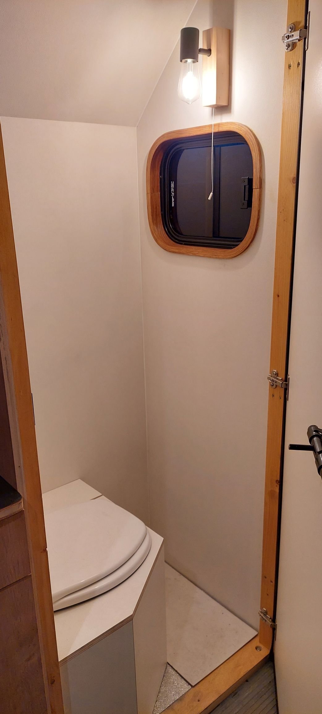

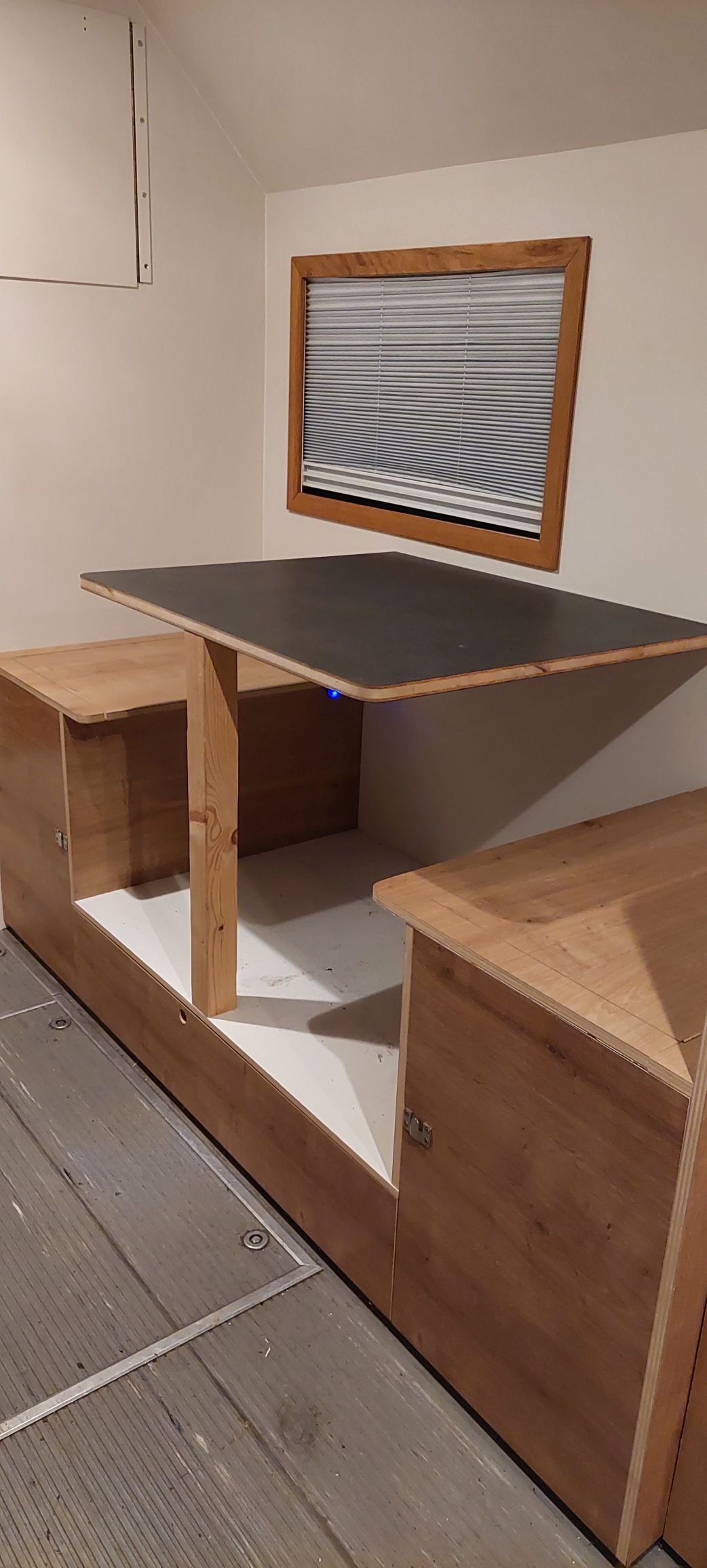

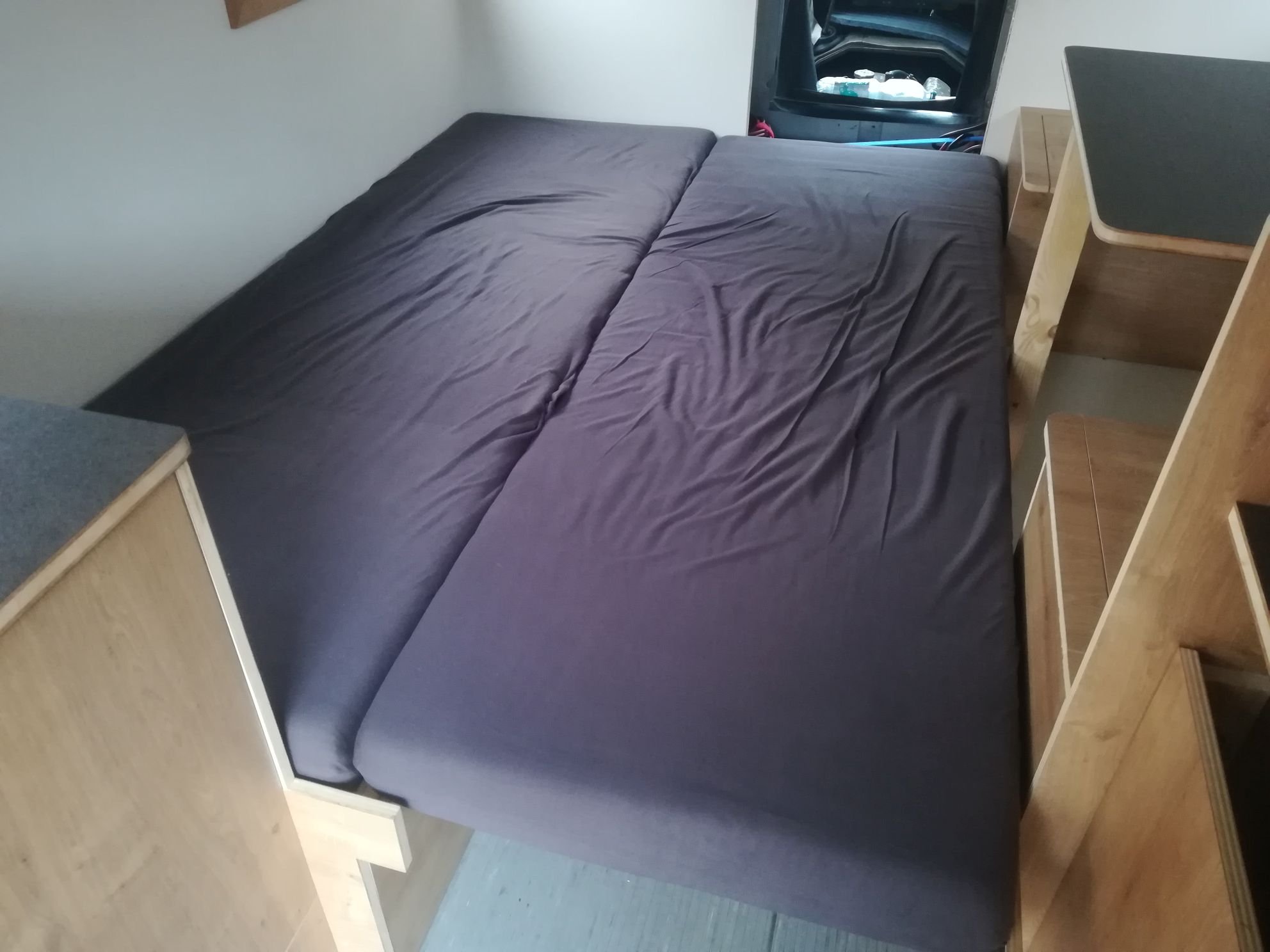

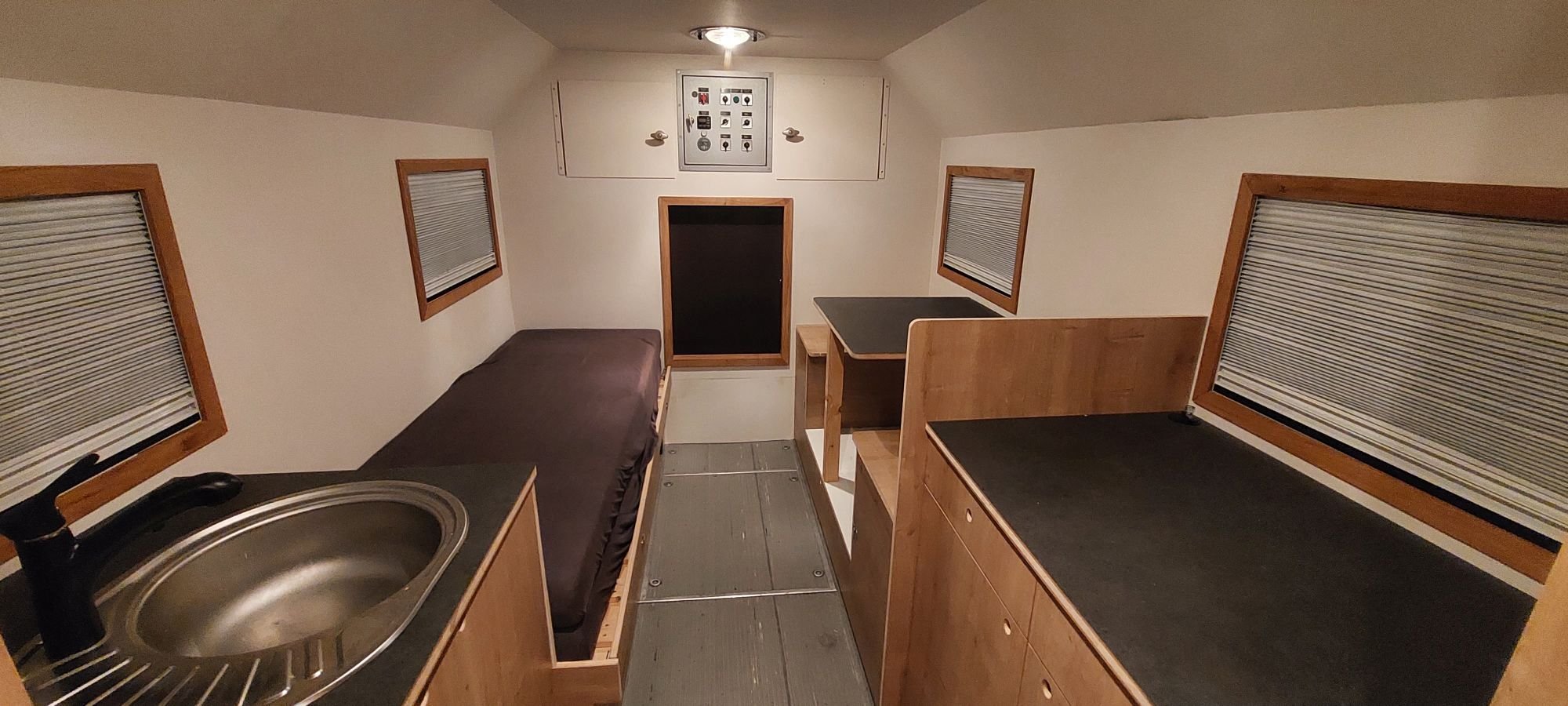

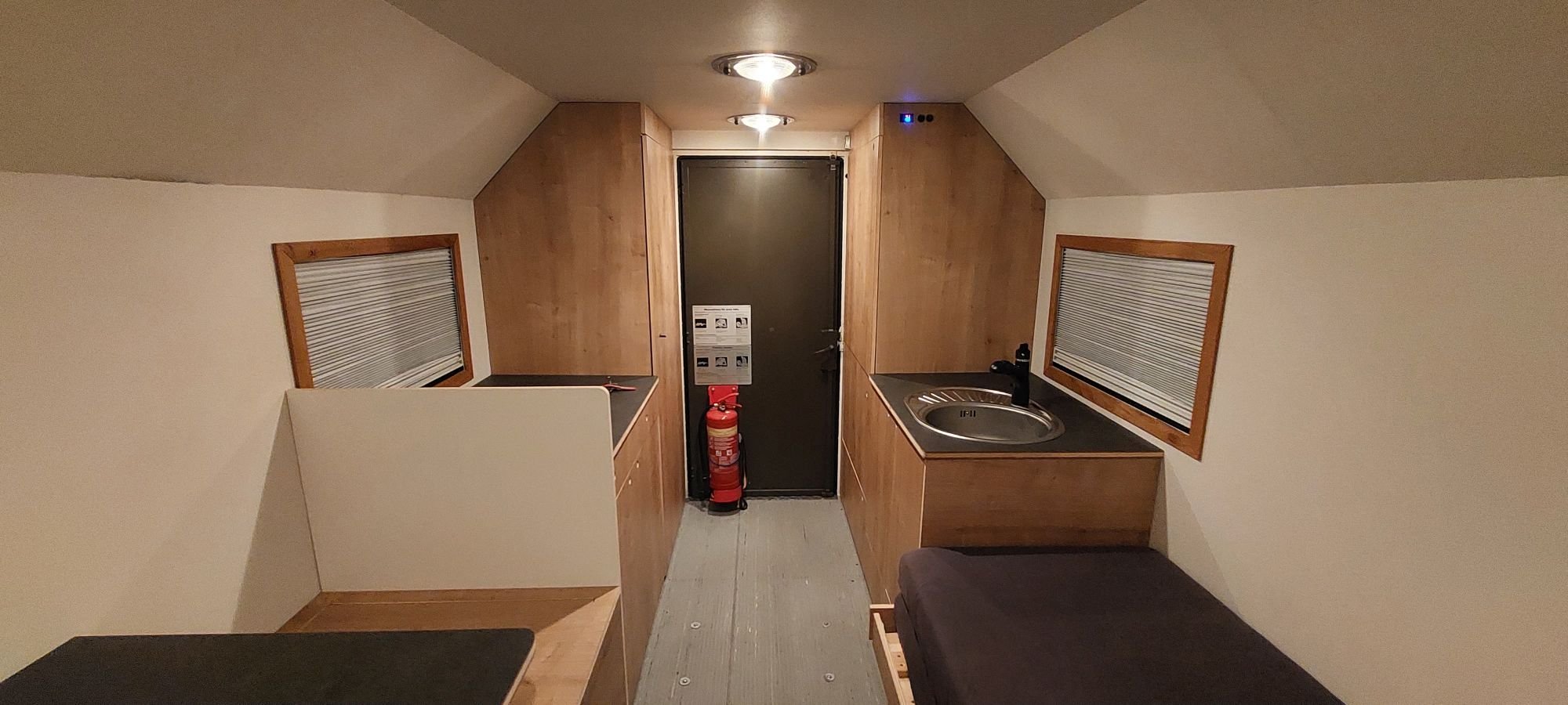

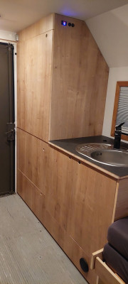

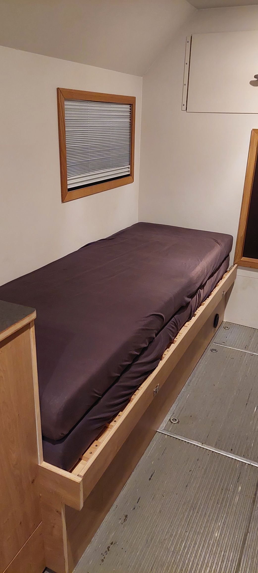

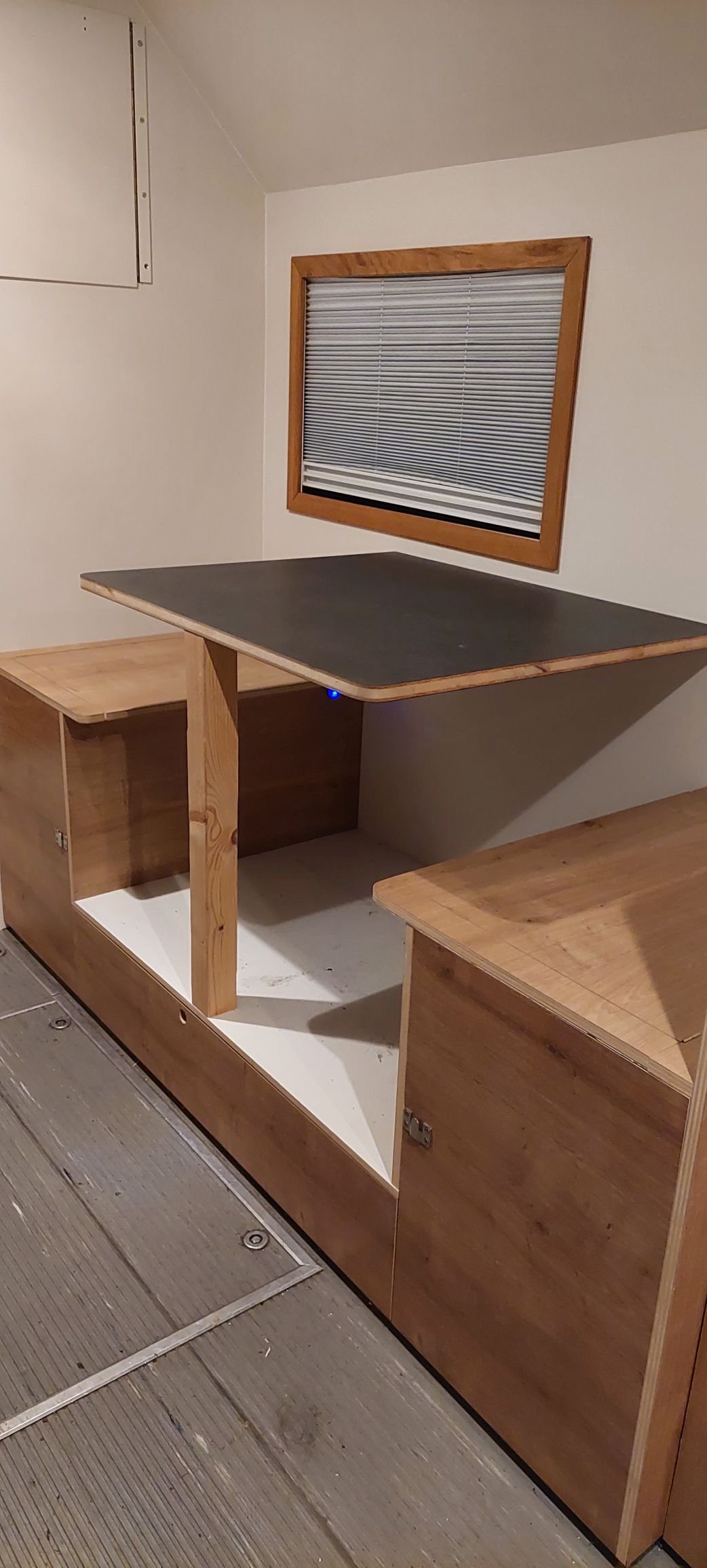

vielen Dank für den Hinweis, eigentlich wollte ich den thread mit entsprechenden Bilder auch schon lange mal 'abschließen'.
Der Ausbau ist ziemlich genau so geworden wie geplant. Was wir vorerst weg gelassen haben ist die Dusche, die haben wir in den letzten zwei Jahren auch noch nicht wirklich vermisst. Die Option diese später noch in den Eingangsbereich zu bauen halten wir uns mal offen.
Waschbecken und Kochstelle wurden getauscht, die Toilette um 90° gedreht. Der Wassertank ist unter der Kühlbox und der Abwassertank außerhalb über der Hinterachse.
Hier nun mal ein paar Bilder, der grobe Ausbau ist fertig, das Finetuning der Innenausstattung wird sich über die nächste Zeit noch ergeben.
Hallo Patrick,
das ist aber sehr schön geworden.
Freut mich, dass ihr schon so weit seid.
Willi

das Möbelholz ist Pappel-Sperrholz mit Furnier, der Wandbelag ist furniertes Pressspan. Das Holz habe ich bei Vöhringer Vöhringer gekauft. Heribert Schneider, echt einen Besuch wert
Die Wände und Decken habe ich innen zusätzlich 3cm mit PU-Platten gedämmt.
Auf den Boden kommen noch 2cm XPS-Platten und Linoleum. Das liegt schon in der Werkstatt, hat nur noch keiner eingebaut
Die Fenster sind von Ship Car. Ich habe aber auf dem letzten Steyr-Treffen gelernt das es mittlerweile auch ähnliche bei Reimo gibt. Da müsstest du doch mal an Jackjohn hier im Forum wenden.
Den Durchstieg habe ich mit viel Mut und Stichsäge realisiert. Als "Faltenbalg" hatten wir zuerst Teichfolie aus dem Baumarkt, die hat sich aber schnell als zu steif heraus gestellt und hat an den Ecken nicht abgedichtet. Nach Rücksprache mit Willi haben wir dann durch EPDM-Folie ersetzt, das funktioniert bis jetzt prima.
Gruß Patrick
