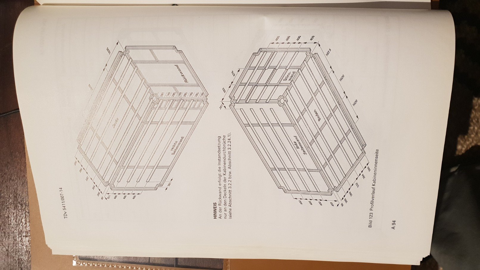

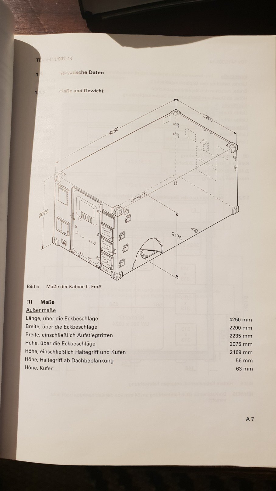

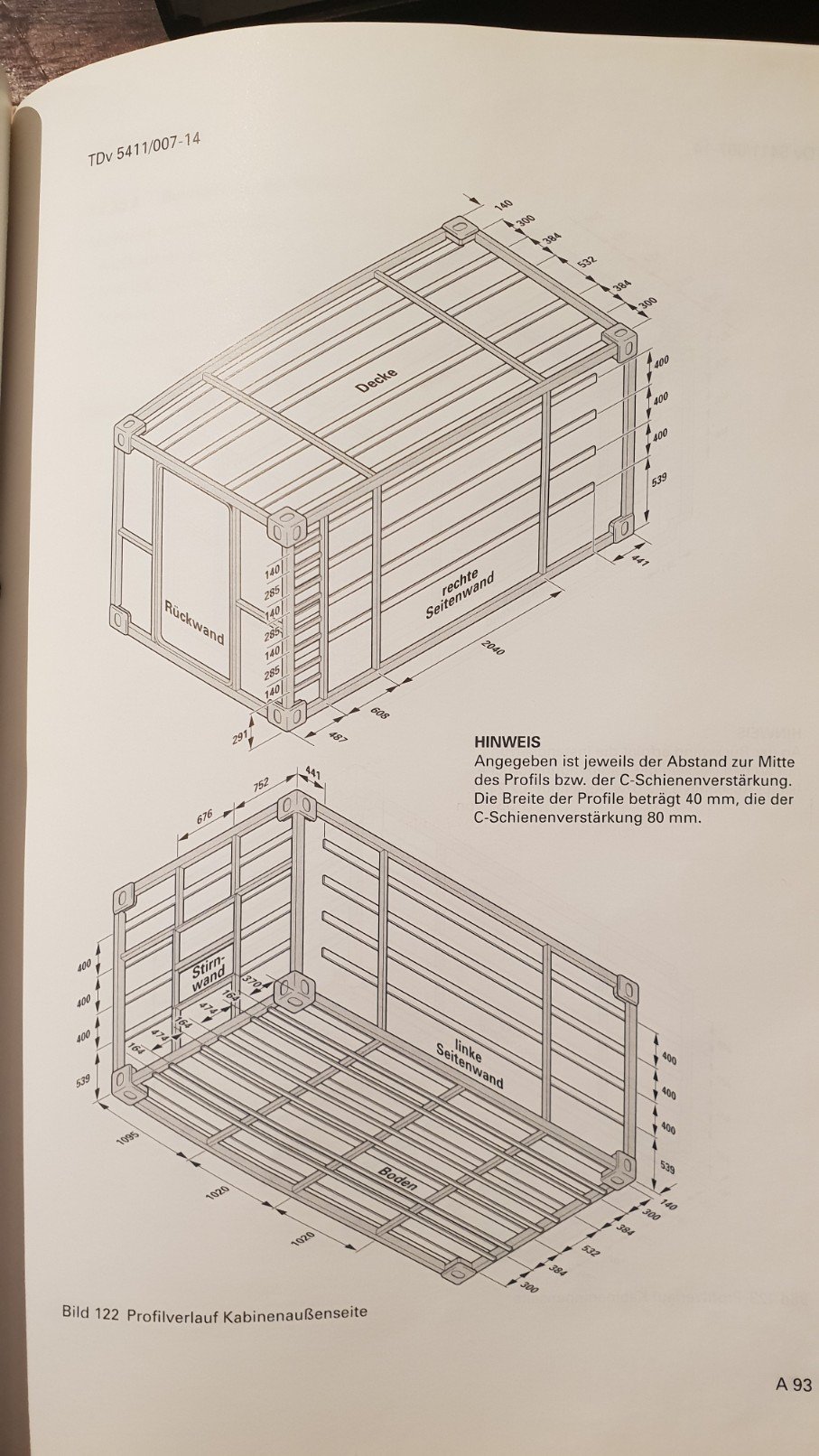

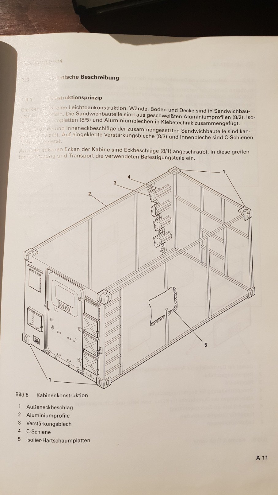

Hallo, da bei meinem Shelter ein Handbuch dabei war, poste ich euch mal die Abmessungen.
Ich hoffe man kanns lesen.
