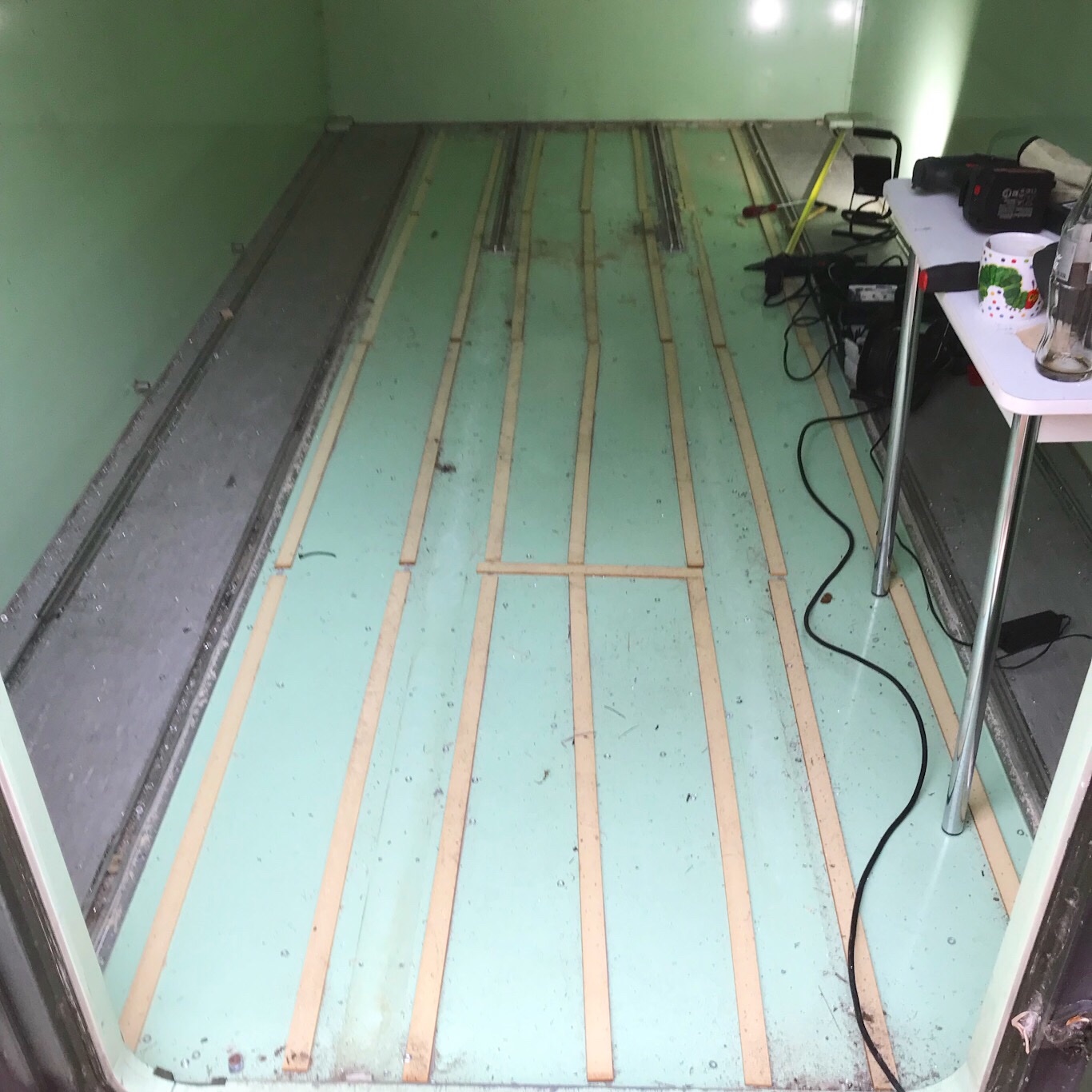

Der Shelterboden besteht aus Pressholz ähnlich Tischlerplatten mit einer Laminatschicht oben drauf.
Alles in allem knappe 2cm, immer zwischen den Aluschienen, die am Boden festgenietet sind.
Das Entfernen dauert so ca 2h wenn man den Dreh raus hat.
Das Zeug wiegt doch einiges...
Bei mir hat es nicht modrig gerochen, unter der alten Klimaanlage war jedoch ein großer Schimmelfleck, das Holz war dort angefault auf einer ca 30x30cm Grundfläche. War so nicht sichtbar, erst als der Boden entfernt wurde.
Beim neuen Boden weiss ich noch nicht genau wie ich den aufbaue. Als Deckschicht wird wohl PVC oder so draufkommen. Aber nur zwischen den Möbeln.

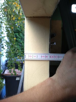

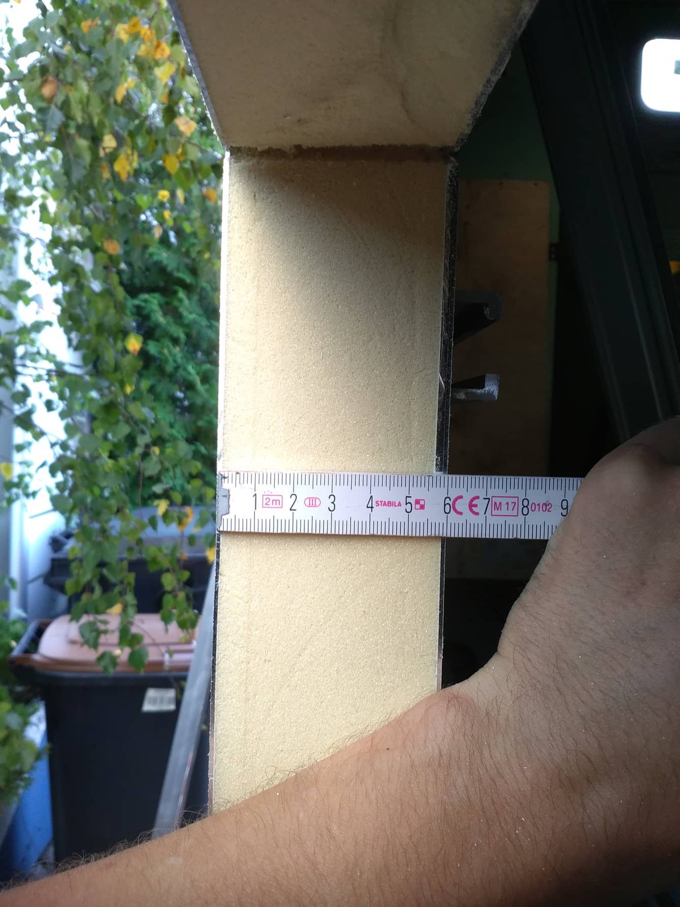

... das Sandwich, also Alu - PU Schaum - Alu ist rundum dasselbe ...
... die Schienen sind nach allem was ich sehe (Bodenschienen nur unten im Schrank drin sichtbar) auch identisch ...
... der Boden füllt den Zwischenraum zwischen den Schienen bündig aus, das heisst, die Schienenoberkante liegt auf Bodenniveau ...
... der Dornier ist für schaumarme Bereiche (unterer Wandbereich) bekannt, ob es auch schaumfreie gibt, weiss ich nicht ...

2mm sind bisschen viel, mehr 1-1,5mm. auf der rechten Seite sieht man die Verstärkung hinter den C-Schienen.
Ich werd meinen Boden überigens fürs erste nicht neu machen, da werden noch ein paar Macken reinkommen bis ich fertig bin, dann evtl
Fred
Am Boden ist der Platz zwischen den Schienen dann eben mit bisschen Distanz und Holzplatte ausgefüllt.Ich werd meinen Boden überigens fürs erste nicht neu machen, da werden noch ein paar Macken reinkommen bis ich fertig bin, dann evtl
Fred

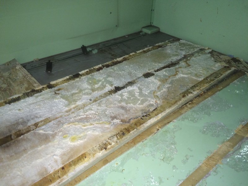

zum Thema Originalboden drinlassen oder entfernen meine bescheidene Meinung :
Unter dem Linoleum befinden sich Platten aus Tischlerplatte (Birke o.ä.). DIese sind in keinster Weise gegen Nässe geschützt.
Bei mir sah das im Bereich der Entwässerung und der Tür nach dem Entfernen des Bodens dann so aus :
Der Shellter war nicht feucht oder roch schimmlig - lediglich an der Tür wirkte der Boden etwas hohl/weich.
Aber die Bundeswehr mustert die DInger ja nicht umsonst aus.
Ich würde mir überlegen ob ich auf so einer Grundlage einen kompletten Innenausbau errichte - der ist ja nicht mal eben rausgeräumt.

Irgendeine Tragschicht muss man nach Entfernen des Bodens natürlich wieder einbauen.
Ich habe den Boden mit hochfestem Trittschall (wie er unter Vinyl-Click-Laminat verlegt wird) ausgelegt und dann eine 12mm Siebdruckplatte auf der Gesamtfläche schwimmend verlegt.
Die Ränder zur Außenwand habe ich mit einer 10mm Dichtfuge aus dauerelastischem Silikon versehen - das sollte für die angestrebte Nutzungsdauer dicht bleiben.
Auf die Siebdruckplatte habe ich dann Vinylfußboden verklebt.
Ohne die Siebdruckplatte drückt man Dellen in das Alublech und macht die Isolierung kaputt - wie schon von Arne festgestellt.

ich habe den zusätzlichen Konstruktionsboden bei mir rausgenommen. Ok, es sind mehr als zwei Stunden. Wenn Du den Dreh raus hast, geht es relativ schnell. Zeit hat das rausbohren der Nieten für die Schienen und anschließend das Entfernen des Kleber für die Bodenbretter in Anspruch genommen.
Ich werde die Löscher der Bohrungen für die Nieten noch spachteln und schleifen im Bereich der Heckgarage. Die Schränke und sonstige Aufbauten werde ich direkt auf den Boden montieren, im Bereich des späteren Gang werde ich einen Aufbau bringen in den ich entweder eine Elektro- oder Wasserheizung einbaue.

Danke für den Link!siegerland hat geschrieben: ↑2018-12-01 20:16:14Ein paar Anregungen:
viewtopic.php?f=35&t=81586&p=768735&hil ... tt#p768735
Hab mich nun dafür entschieden im nicht sichtbaren Bereich OSB Platten zu verlegen und im begehbaren Raum Holzdielen in 15mm Stärke.

Re: Boden im FM2 Shelter - neu aufbauen?
Holzdielen haben wir auch, gehobelte Eiche, schwimmend verlegt. Darunter habe ich 18mm Siebdruckplatte mit verklebten und versiegelten Kanten. Wasserfest und damit auch verrottungsfest. OSB Platten gasen über Jahre hinweg Schadstoffe aus, die wollte ich nicht im Wohnbereich haben.
Naja, die Frage wäre ja wie die Isolierung unterm Alu ausschaut. Kann man so ja optisch schlecht nachvollziehen, oder?
Ich werde wohl aufs Alu Trittschall legen und dann im sichtbaren Bereich Holzdielen verlegen. Die liegen dann aber auf den "Auslegern" der Alu-Schienen und nicht direkt auf dem Alu-Boden auf.
