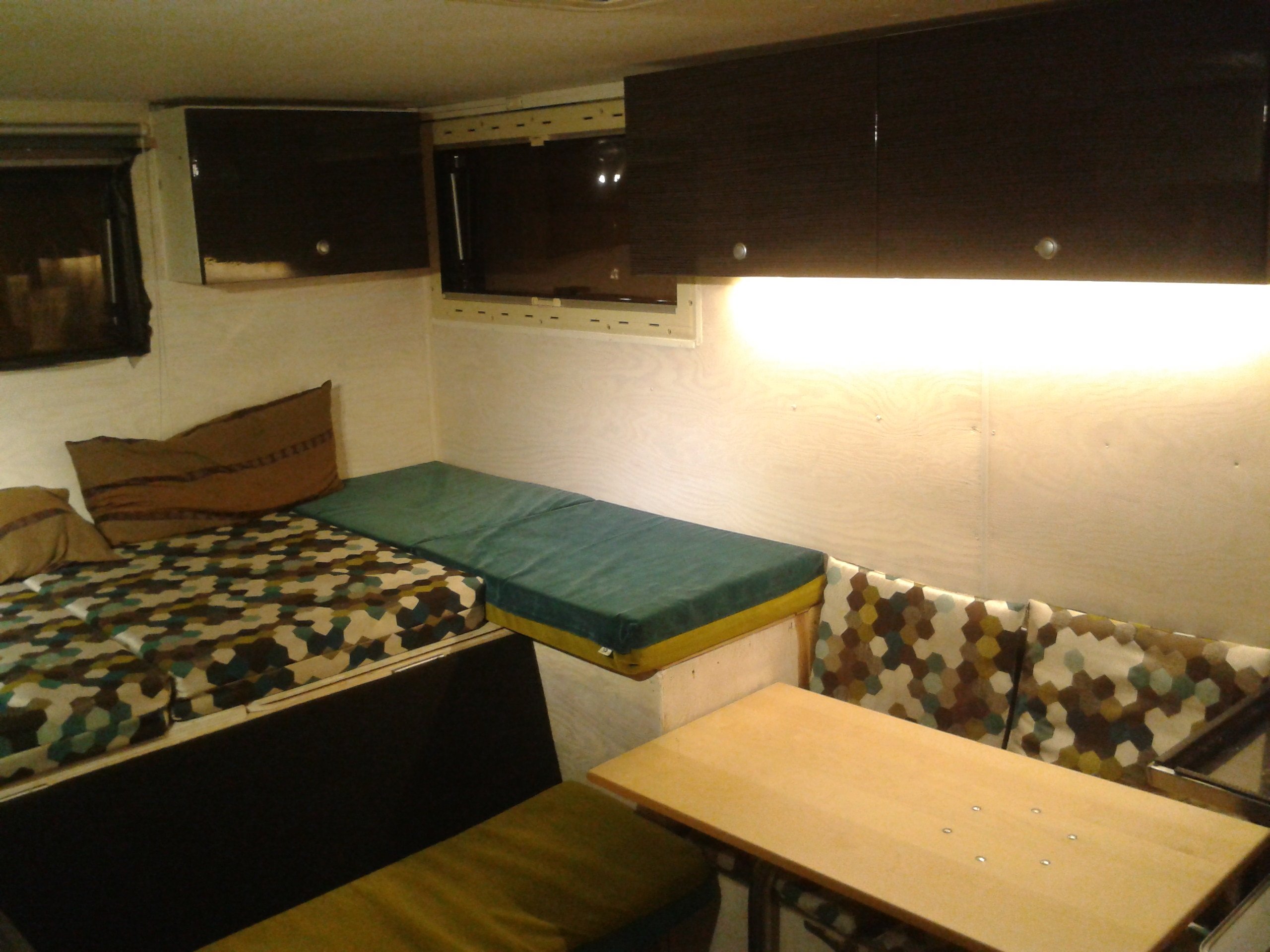

- Beiträge: 1073
Re: Bitte kurz Hilfe zum FM2 Rohausbau
Also wir haben bei unserem Militärkoffer (irgendwas amerikanisches) auf die mehr als ausreichend vorhandenen Zollgewinde zunächst eine Konterlattung geschraubt aus Fichte in Stärke 17mm. Dazwischen haben wir Styrodur in Stärke 20mm vollflächig geklebt und dann darüber eine Dampfsperre. Darauf kam dann ganz dünnes Sperrholz (max. 5mm eher weniger). Durch den Höhenversatz zwischen Konterlattung und Styrodur von 3mm konnten wir sicher stellen, dass sich das dünne Sperrholz nicht durchbiegt oder gar bricht. Es liegt ja vollflächig auf dem relativ druckstabilen Styrodur auf. Das Sperrholz haben wir mit einer weißen, offenporigen Lasur (Osmo) eingelassen.
Das haben wir hauptsächlich um das Bett herum gemacht, weil wir es viel gemütlicher finden und man ja doch auch mal mit der nackten Haut an der Wand liegt. Da fühlt sich Alu einfach kalt an. Wir haben die Wand- / Deckenschränke ausgespart, so dass diese noch mit auf den Kanthölzern aufsitzen und nicht nur an der Wand hängen. Dadurch haben wir die Tiefe der Schränke nicht verschenkt. Im Schrank selbst ist also keine zusätzliche Isolierung.
Ich bin auch der Meinung, dass Holz immer zu einem guten Raumklima beiträgt und Kondenswasser zu einem Teil mit verhindert.
Die Schränke sind übrigens von einem schwedischen Möbelhaus.
Sieht dann so aus: SD
Ich hab die Schienen drin gelassen und eine Latte in die Schienen eingepasst. Die Fächer mit Styrodur ausgefacht und OSB Platte darauf geschraubt.
Darauf dann Resopal auf Birkensperrholzmultiplex aufgeklebt.
