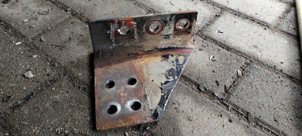

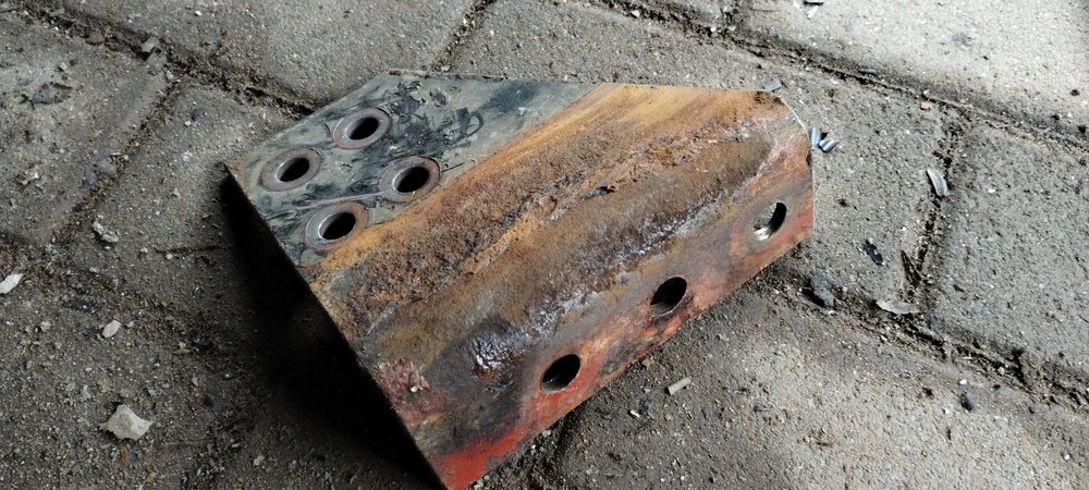

Den Winkel vom UFS kannst du einstellen. Das geht relativ flott, mit meiner "Lösung". Wird aber so kein TÜV sehen wollen.
Ansonsten halt ein paar Löcher in den Platten verschieben und zwei 10er Platten als spacer einbauen.
Den UFS kann man dann komplett hochklappen, bis zur kante vom Koffer.

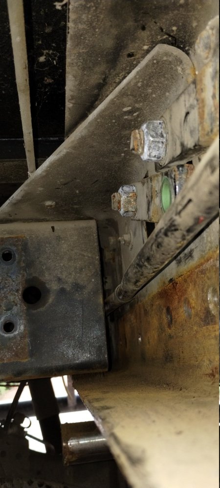

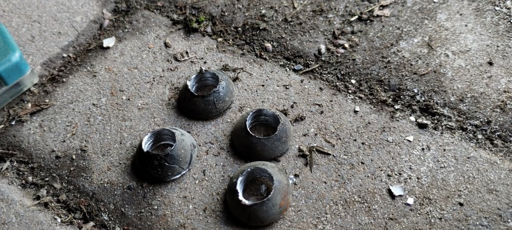

Re: Projekt Diskussion: FW 90-16 höher legen und ausbauen
Richtig.....
-Normalerweise sind da Muttern drauf
-die Bohrungen sind dann nicht lasttragend
-ich brauche gar keinen UFS laut Fahrzeugschein.

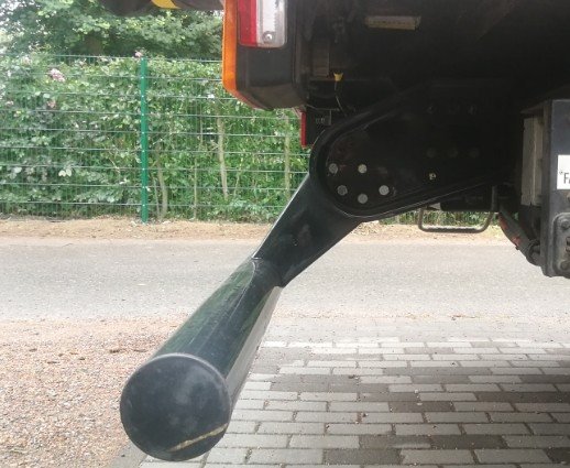

Danke auch nochmal fürs Bild..
Weiß einer aus dem Stehgreif wie "groß" X maximal sein darf?
Und wie waren die Maße für Z bei den Baujahren? Gab doch 3 Höhen..
Wie Pirx schon geschrieben hat ist "X" bei jedem UFS etwas anders, da "X" davon abhängt, wie stark sich der UFS bei einer definierten Prüfkraft verbiegt. Daher steht "X" immer in der Montageanleitung für den jeweiligen UFS. Für diesen UFS ist "X" je mach Ausführung zwischen 305 und 348 mm. Nach den Verbiegen mit der definierten Prüfkraft müssen 400 mm übrig bleiben.
Warum hast du dann trotzdem einen UFS dran gemacht, der deine Hinterachse nicht vor einen Aufprall schützen kann und den anderen Verkehrsteilnehmern auch nichts nützt?
Eigentlich gilt der Grundsatz, das was dran ist muss den Vorschriften genügen, auch wenn man nicht verpflichtet ist, es dran zu machen.
warum der UFS?
Der TÜV hat gesagt bau das ran! Das hab ich gemacht, und der TÜV hat genickt.
Die Zulassungsstelle hat's nur nicht verstanden und das "falsch" eingetragen.
Ich Teile deine Technische meinung, das die Bolzen mit Splint nachteilig der Funktion des UFS sind.
Aber "entgegen Vorschrift" ist da nix.
Dieser UFS hat keine Nummer (zumindest keine die ich finden kann). Es ist auch nichts hierzu in den Unterlagen vermerkt.
Beim Einbau mußte übrigens schon von dem von dir aufgeführten Dokument abgewichen werden. Das wußte der TÜV-Prüfer, und war auch so besprochen.
---> Bolzenfeld wurde umgebohrt und geschweißt! Zudem Sind spacer verbaut!
Damit ist das eine Einzelabnahme, und die MAN Dokumente sind hier nicht anzuwenden.
Das Trifft auch die Maße X und Z.
Hier gab es eine Absprache zu Position und Montage dieses UFS zwischebn dem TÜV-Prüfer und mir. Das wurde so gemacht und Dokumentiert.
Im Moment freu ich mich an den Bolzen mit Splint! Wenn ich das Fahrzeug wieder bewegen, kommen Muttern drauf! Ist ja nicht so der Aufwand die 8Muttern anzuziehen (sonst hat der Schlagschrauber ja garkeinen Sinn in seiner Kiste).
Mit und ohne Splinte ist das eine, wie ich finde, einfache, zuverlässige und hinreichend bequeme variante für einen wegklappbaren UFS.

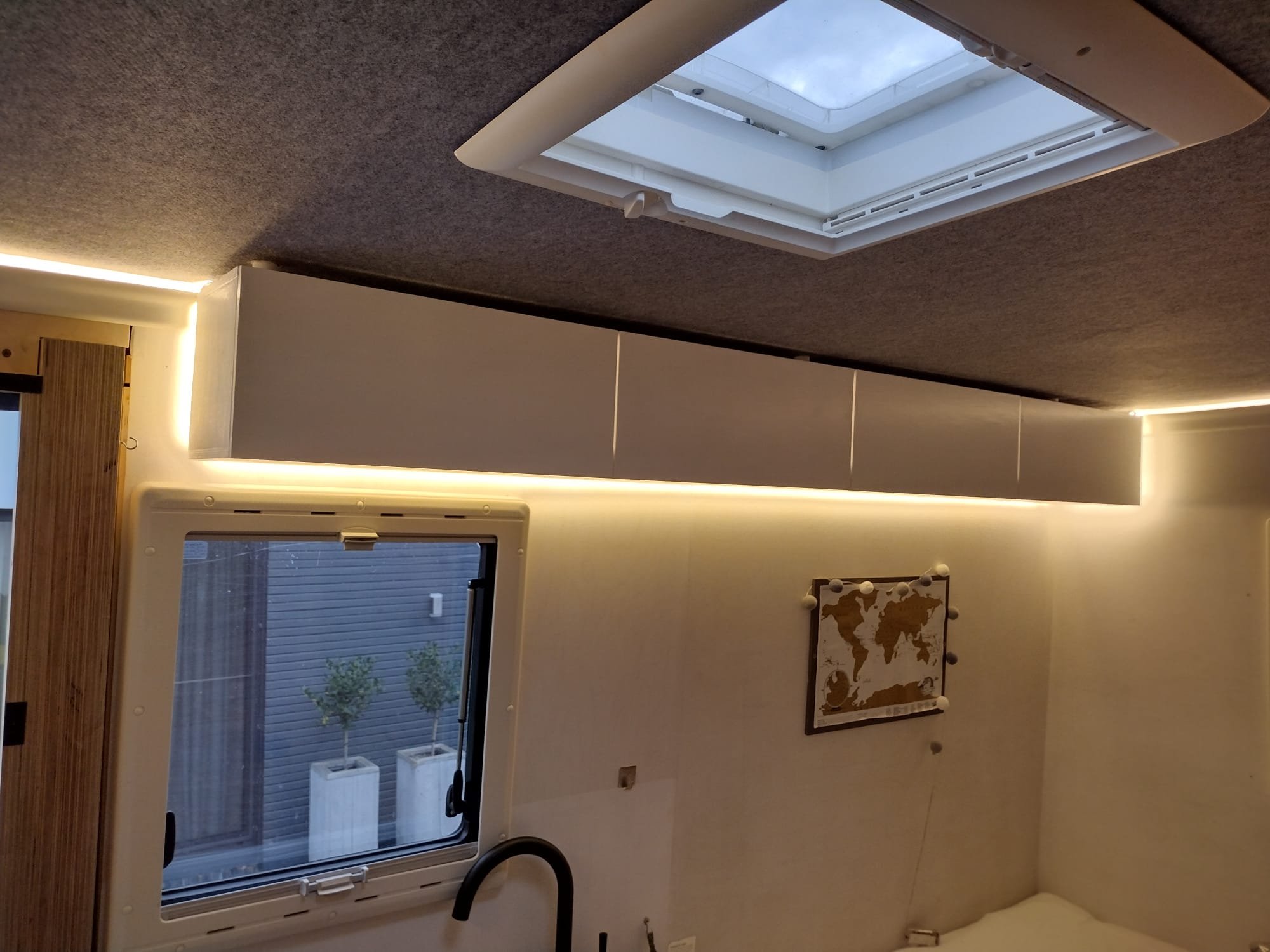

so, hier mal ein paar Bilder vom Innenraum....
Der Durchgang ist schonmal angezeichnet.... mal sehen ob der auch so oder anderst/größer kommt...
Übersicht von hinten:
Dusche:
Klo:
Küche:
Dusche:
Klo:
Küche:

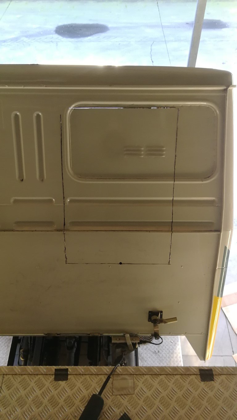

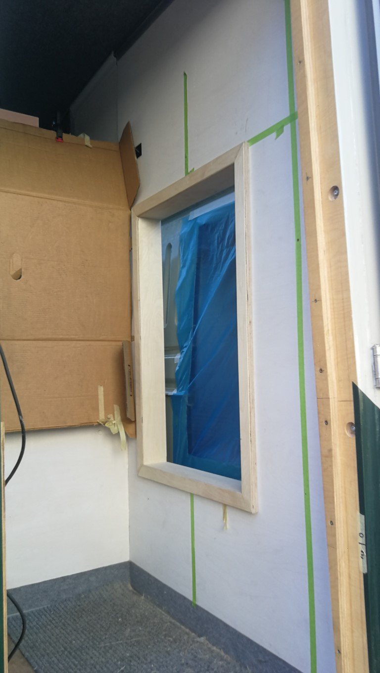

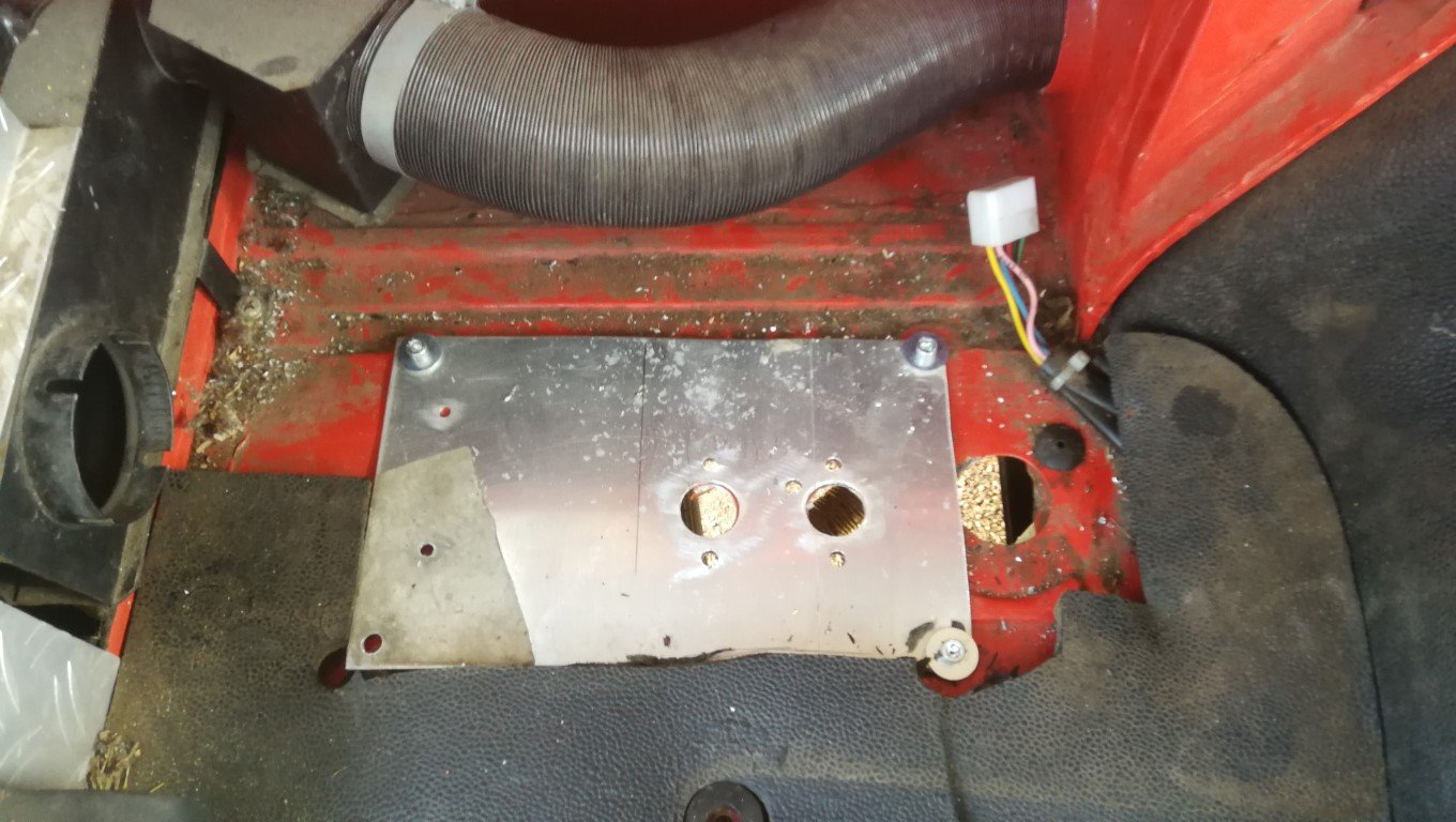

So,
Winter ist hier langsam rum, also kann man wieder was tun.
Was wir in Herbst und Winter gelernt haben, ist das ein Durchgang und eine ordentliche Heizung jetzt endlich fällig sind. War beides immer geplant, aber andere Sachen waren halt auch wichtiger.
Vorletzte Woche mal wieder die Flex angeschmissen und Fahrerhaus und Koffer bearbeitet. Heute hab ich den Holzrahmen für die Kabine eingepaßt. Muß jetzt noch lackiert und eingebaut werden. Leider braucht der Stahlrahmen für das Fahrerhaus noch ein paar Tage. Das hat man davon wenn man nicht alles selber macht..... dafür ist das ding günstig und ich hab keine Arbeit.
Diese Woche hab ich noch die neue Standheizung "fast" eingebaut. Ist eine 80€ Chinaheizung geworden. ist wohl ein 3kW (2kW tatächlich) gerät...
Ich hatte ja noch immer die Originale von Webasto drin, die kann halt nur (zu) heiß und laut oder halt aus. Ich hoffe mal das die neue sich relativ weiter runter regeln läßt, und nicht unbedingt lauter ist... naja, mal sehen/hören.
Die Heizung ist schon "fast" eingebaut. Ich warte noch auf den richtigen 24v zu 12V umwandler.
Was ich heute schon gelernt hab ist das die Heizung zum Starten mehr als 5A zieht. --> das war der Punkt als mein Labor-Netzteil runtergeregelt hat. Also anschmeißen konnte ich die Heizung damit noch nicht, aber es ist alles angeschlossen, sie pumpt und bläßt ein bischen und man kann was bedienen. Gefühlt ist das ding auch nicht schlechter wie die Planar2D im Aufbau... etwas größer.... naja, wir werden sehen.
Nächste Woche kann ich dann hoffentlich die Beiden Baustellen fertig machen. Also rahmen einschweißen, lackieren, holzrahmen einkleben... --> Dann fehlt ja nurnoch ein "sack" um die Öffnungen zu verschließen, aber das schau ich mir dann an. Ich glaub ich bau erstmal einen Prototypen aus Gewebe-Plane und mach nen Verschränkungsversuch. Wenn die Rahmen beide drinn sind kann man ja recht komfortable mit folie zukleben..
Hier noch ein paar Bilder zu meiner Baustelle....

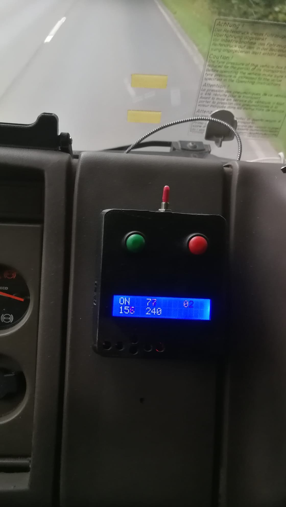

In der Zwischenzeit ist auch der Tempomat soweit das man ihn gerne benutzt. Des Rätsels Lösung lag dann darin den I-Parameter zu ändern, je nachdem in Welchem Regel-Bereich man ist. Dazu dann noch eine Steuerung, die der Regelung beim aktivieren unter die Arme greift. Jetzt läuft das ding super zuverlässig und man kann entspannt den Fuß vom Gas nehmen. ein paar Gimmicks programmier ich noch rein, mal sehen was mir noch einfällt im Winter.
Spaßig währe ja ein Raspi mit Kamera der den Vorderman erkennt und die Geschwindigkeit dann adaptiv anpaßt. Aber das währe wohl ein neues Projekt... (an der Stelle kann man wohl auch gleich einen Motor an die Lenkung bauen und einen spurhalteassistenten dazu bauen, aber ich glaube das ist nichtmehr sooo einfach zuverlässig hinzubekommen
Ich hab zwar keinen Lenkstockhebel verbaut, aber die Bedienung an der Position geht wunderbar. Mit langem Zeigefinger kommt man Wunderbar an die Tasten, auch wenn`s nicht so aussieht. Die letzten 2 Wochen war ich dann mit dem Bau eines Oberschranks beschäftigt. Wir wissen zwar noch immer nicht was wir da reinpacken werden, aber ich glaub beim Nächsten Urlaub wird das ding schon voll werden. Zur not halt mehr Windeln, Spielzeug und Bierreserven. Der Kasten ist aus 12mm Multiplex gebaut. Die Klappen Vorne sind 9mm. Am ende doch schwerer als gedacht, aber wenigstens Unzerstörbar. Zumindest im Moment fühlt es sich so an.

So, am WE gings ordentlich weiter... eigentlch gings 2 komplette Tage ordentlich weiter und bis auf kleinere Denkausstetzer hat schlußendlich auch alles geklappt.
Am Samstag vormittag hab ich die Rohre auf Maß gebracht, und am Nachmittag mich dann in meiner Schweiß-Werkstatt eingemietet. Bis auf das das mich das Schweißerät ärgern will, hat es dann aber halbwegs geklappt. Die Übung fehlt halt.
nachdem ich aber ein Blech falsch westgeschweißt hab, konnte ich mich Eindrucksvoll von der Funktionalität meiner Schweißkünste überzeugen. --> ich glaub das fällt nicht ab!
Heute dann noch "den Rest" erledigt. Das ganze also auf Maß gebohrt, das 2. Iso-Fix Blech angeschraubt und die 2 Zusätzlichen Bohrungen in den Querträger der Kabine eingebracht. Eine Einnietmutter hat sich natürlich gedreht, und zwar im dümmsten Zeitpunkt. Aber mittlerweile kenn ich meine Tricks... hat nur ne halbe-Stunde gedauert das ding wieder gangbar zu machen.
Jetzt zum Feierabend ist die Mechanik verbaut und funktioniert!
Spätestens mit den 2 Zusätzlichen Bohrungen (zu den 4xOriginalen der Sitzbankaufnahmen) ist das ding wirklich bombensicher. Selbst wenn ich mich da draufsetzte biegt das Teil wenig durch. Laut berechnung liegt die Durchbiegung um die 5mm (aus dem 35er Rohr zur Kopplung kommend). Viel mehr ist das jetzt Total auch nicht, also ist der Einfluß der Kabine hier untergeordnet.
Die nächsten Tage wird noch eine Ordentliche Feststellschraube in die Beiden Verschluß-Rohre verbaut, und das ganze dann evtl. noch zum letzten verputzen und Lackieren einmal entfernt. ggf. gibts auch noch etwas Filz über die Mechanik, falls ja mal jemand Barfuß drauftampelt damit es etwas gedämmt wird.
Und die Platte als Rückenlehne muß ich noch Anfertigen, aber das ist schon fast Schöner-Wohnen.
Das wichtigste ist das die Sitze Ordentlch montiert sind und man mit minimal Aufwand an der Sitzgruppe essen kann!
Zum Hochklappen werden die Beiden M6 Schrauben gelößt und die Koppelstangen können rausgezogen werden. Dann alles hochklappen und fertig. Dauert vielleich 30s.

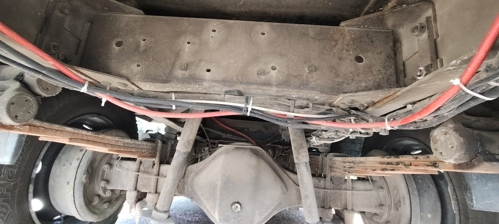

Wie ja schon anderenorts angekündigt muß ich am Rahmen etwas Korrosionsbekämpfung durchführen.
Der Untergurt ist an 3 Stellen schon leicht weggebogen (hoffentlich nur elastisch).
Gestern gings los, mit der Baustelle hinten rechts. Das ist die "einfache" Stelle mit "guter" Zugänglichkeit.
Vorne rechts im Bild gehts los....
Werkzeug für den Anfang. Die Schrauben von der Federaufnahme (2 von 4 müssen raus) haben sich ordentlich gewehrt. Ohne warm machen ging nur eine von drei schrauben raus.
Dann die Niete mit 5,8, und 11mm ausgebohrt und mit dem Meißel den Kopf abgeschlagen. Mit etwas Überredung ging dann auch der Rest der Niete raus.
Mit etwas-mehr überredungskunst (Hammer + Meißel) hab ich dann endlich das Blech rausbekommen. --> Das war aber jetzt schon so scheiße, das ich mich richtig auf die vorderen 2 Bleche freue! Die sind Größer und vermutlich noch mehr auf Spannung aufgrund rost... Das Blech selbst sieht den umständen Entsprechend ganz gut aus. Hier im Foto noch unbearbeitet. Mittlerweile hab ich das meiste runter (Hammer + Drahtbürste). Gibt für mich keinen Grund das nicht wieder zu verwenden.
Ich denke noch etwas CSD-Scheibe und dann kann man mit Oberflächenbehandlung (geplant ist Owatol-Öl und Brankto-Korux 3-1) weitergehen. Das mach' ich aber dann in einem Aufwasch, wenn ich alle 3 Baustellen zerlegt habe....
Mit etwas Hilfe durch die Baustellenaufsicht geht's natürlich noch besser! Leider muß ich den ganzen Kram vor dem haus machen, aber wenigstens sind die Wege dann kurz und ich hab keinen Zeitdruck wegen einer Blockierten Werkstatt.....
Weiter geht's dann mit den vorderen beiden Blechen. Um für die Zugänglichkeit zu sorgen hab ich schonmal den Stabi am Rahmen abgeschraubt. Die Federspeicher müssen aber auch noch "bewegt" werden, weil sonst ist die zugänglichkeit wirklich bei NULL! Ich hoffe aber das es reicht die Konsolen der Federspeicher abzuschrauben und dann den Freigang in den Leitungen zu nutzen um die Geräte mit Draht wieder aufzuhängen....
So,
die Bleche sind jetzt endlich raus!
Was undglaublich hilft ist den Rost im Spalt mit dem "Muliti-cutter" rauszukratzen. Dadurch bekomt das Blech etwas freigang und kann dann rausgeschlagen werden.
Bei dem deutlich kleineren Blech hinten-rechts hab ich das nicht gemacht, da was das eine Hammer-Orgie.
Egal, die Teile sind raus...
Rahmen und Quertraverse hab ich schonmal angefangen mit Hammer, Schraubenzieher und Drahtbürste zu behandeln.....
Teilweise (hier linke Seite) sieht der Rahmen schon ganz ordentlich aus....
... Teilweise muß ich nochmal ran.. rechts-vorne insbesondere.........
... man kommt aber auch bescheiden da dran... hammer, meißel... Kamera... alles mist....
Da muß ich mir noch was überlegen......
