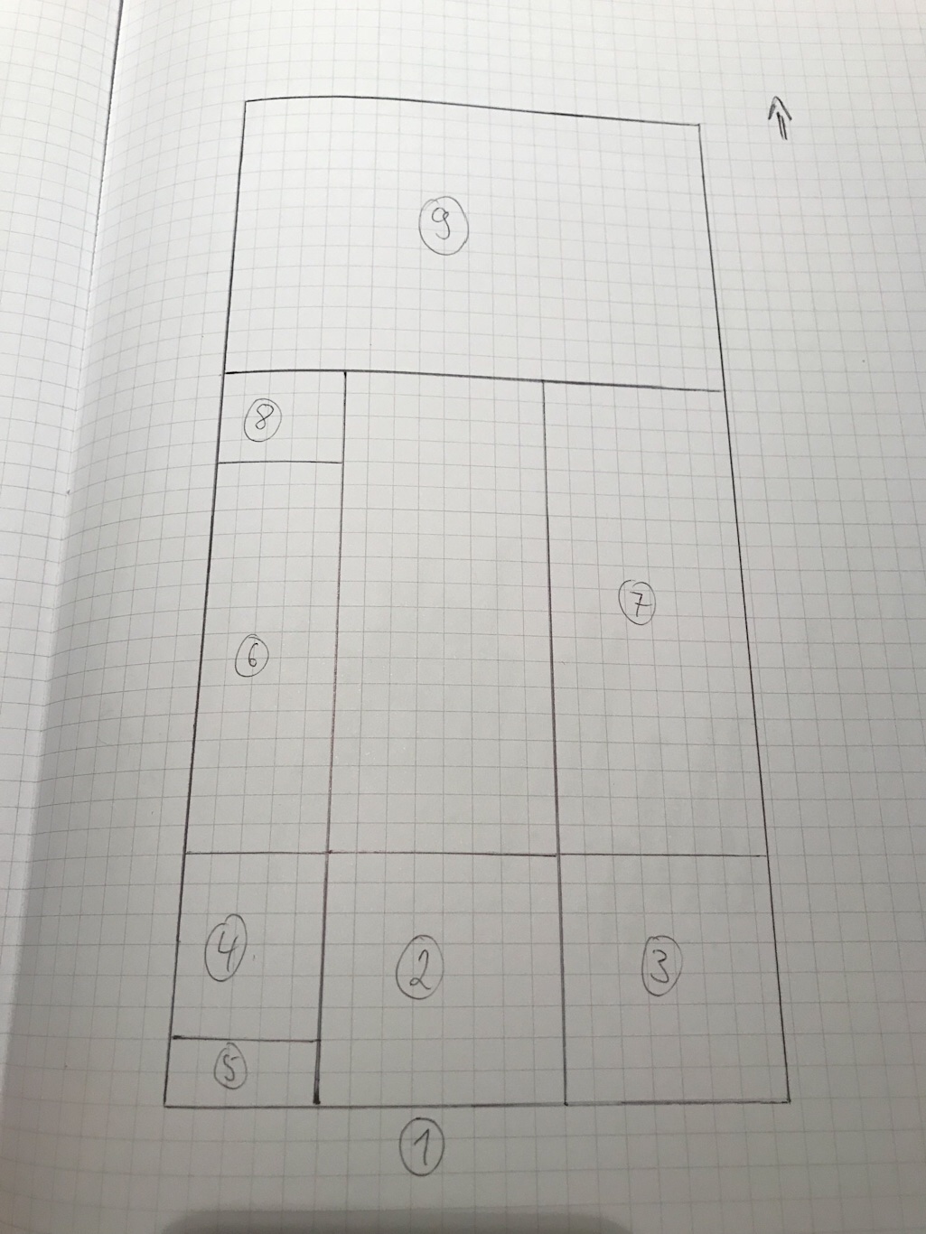

Ich würde mich über Feedback zu meiner bisher geplanter Aufteilung für unseren FM2 Shelter freuen.
Must have: Trenntoilette, gute Kochgelegenheit, vollwertiges Bett, ordentliche Dusche.
Zwei Personen, definitiv ohne Kinder.
Ich würde gerne die hintere Tür behalten, also Einstieg von hinten. Auf eine weitere Tür habe ich bei meinem Entwurf verzichtet. Das Bett befindet sich vorne im Shelter, der Platz darunter soll genutzt werden. Üblich schwere Dinge aber möglichst weit hinten, auf der Hinterachse, untergebracht werden.
Zur Aufteilung, teils mit Maßen:
1. Eingangstür
2. Dusche - 80 x 80 (Breite x Tiefe (Sicht auf die Skizze))
3. Schuhe, Garderobe etc, unterer Bereich Frischwassertanks - 75 x 80
4. Trenntoilette (eventuell zum Rausziehen) - 50 x 60
5. Stauraum - 50 x 20
6. Küchenzeile - 50 x 150
7. Platz für Sitzgelegenheit mit Tisch - 75 x 190
8. Stauraum - 50 x 40
9. Bett - 200 x 140
Über die Dusche, den begehbaren Raum zwischen Küche und Sitzgruppe und das Bett (Notausstieg) würde ich je eine Dachluke einplanen. Sowie Fenster bei Küche und Sitzgruppe. Eventuell auch am Bett. Die Dusche dient, wie schon oft gesehen, als Schmutz-/Windfang und ist durch eine Schiebetür vom eigentlichen Wohnbereich getrennt.
Was meint Ihr?

wo planst du denn die "üblichen" schweren Dinge zu verstauen? Üblich ist es doch unter dem Bett einen großen Stauraum zu schaffen und der würde - gefüllt - in diesem Layout, die Vorderachse belasten und nur wenig Gewicht auf die HA laden?! Die VA wird bestimmt noch zusätzlich belastet durch Kraftstofftanks...
Ich denke mit einer seitlichen Tür (beifahrerseite) im vorderen Bereich des Shelters und Bett hinten "fährst" du besser...m.M.n.

Wir haben das so ähnlich...ttt ist aber bei 3..also rechts der Tür von hinten gesehen...finde ich auch besser als direkt neben der Küche. .. Bett bei uns 140 tief...aber die 60 cm Richtung Tür zum klappen...dann Sitzbänke darunter. .und zusatzbett. Wasser ist unter der Küche. ..unter dem Bett leichteres...eben wegen dem Gewicht .
Wir sind sehr zufrieden damit. Unser shelter Sitz assy metrisch. ..dadurch haben wir auf der Beifahrerseite noch platz für klappterasse usw. ..

... funktioniert bei mir prinzipiell genau so hervorragend ... hinten an der Türe Klo und Dreckschleusendusche, Bett vorne quer ...

Der Stauraum unterm Bett wird nicht so riesig, weil wir auch sitzend Zeit im Bett verbringen wollen. Und auch kein „Alkoven-Feeling“ haben möchten. Da drunter dann eher Klamotten etc.
Unter 3 ist einiges an Platz vorhanden. Und die Sitzgelegenheit (7) wird auf ein Podest gebaut, darunter hinten dann auch noch ordentlich Platz. Der Stauraum 5 ist nicht viel, aber im hinteren Bereich der Küche (6) kann auch noch schweres verstaut werden. Das Ersatzrad kommt auch nach hinten.

der Grundriss ist in etwa so, wie ich ihn gerne bauen würde. Ich habe nur ein Problem damit. Wie kommst Du an den Schrank neben der Dusche? Willst Du eine spritzwasserdichte Tür bauen und von der Dusche her an den Schrank? Die Problematik hat mich dazu bewogen meinen Grundriss so: https://trm2000.wordpress.com/2018/10/0 ... grundriss/ zu planen. Wenn Du zu dem Schrank eine gute Idee hast, würde ich auch nochmal umplanen.
Ich finde Deine Aufteilung sehr effizient. Die Gewichtsverteilung kann man sicherlich auch mit Tanks und Batterien noch beeinflussen.

Wen deine Tür hinten ist , wo ist dann hinten dein Ersatzrad ?
Ich habe auch die originale Shelter Tür gelassen , es ist eine Super Tür . Auf was für einen Fahrzeug sitzt der Shelter und wo ist die Hinterachse .
Ich habe keine Dusche aber sonst ist mein Ausbau ähnlich .
Wo sind deine Batterien und wo deine Wasser und Diesel Tanks ?

... Vorderachse ist voll ausgelastet, aber nicht überlastet, ich meine es waren 3,9 von 4 zulässigen t ... Hinten entsprechend den Rest der zulässigen und oft auch vorhandenen 9 t ...

Das Ersatzrad kommt entweder hinten aufs Dach oder auf einen wegklapparen Heckträger.AL28 hat geschrieben: ↑2018-11-03 23:00:49Hallo
Wir haben einen MB 1019.
Wie schon beschrieben kommen die Frischwassertanks ganz hinten in den Shelter. Abwassertank auch ganz hinten, aber aussen. Dieseltank wohl direkt vor die Hinterachse.

Na dann sieht es do gar nicht so schlecht aus mit dem gewichten .
Trotzdem darauf achten , ich denke dein V6 ist ein wenig mächtiger als der OM353 im 1017 .

Mit Fahrer??

... ja auch mit Fahrer, der sicher nicht zu wenig Gewicht auf der Vorderachse hat ... weitere Personen waren beim Wiegen allerdings nicht an Bord ...
... die Papiere sagen zulässig sind vorne 4100 und hinten 7500 kg ... gewogen vor der grossen Reise wirden vorne 3,9x t ...

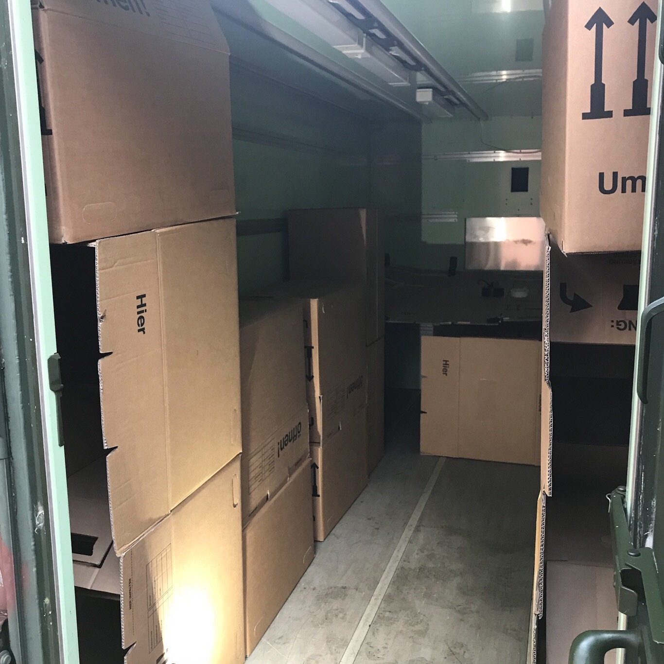

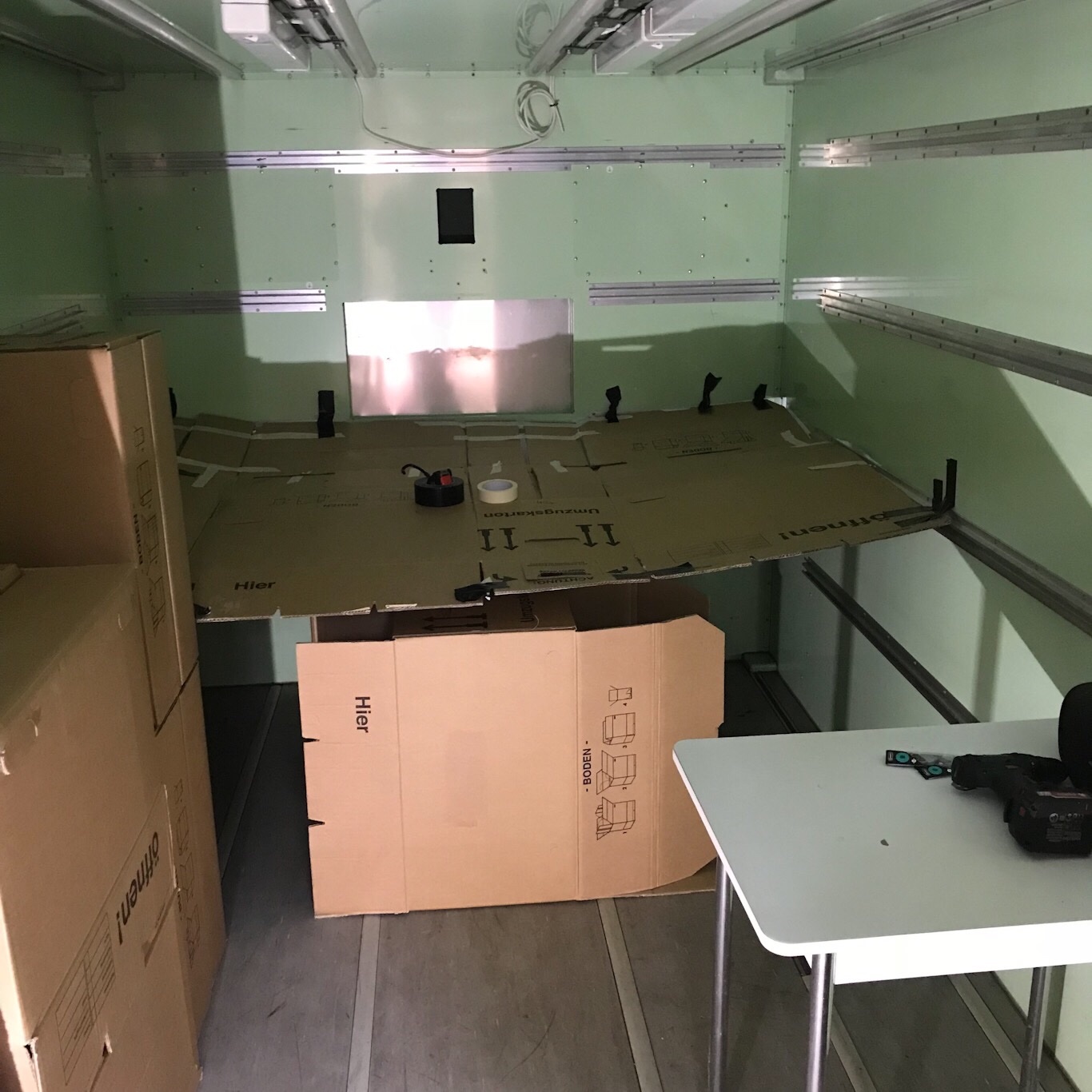

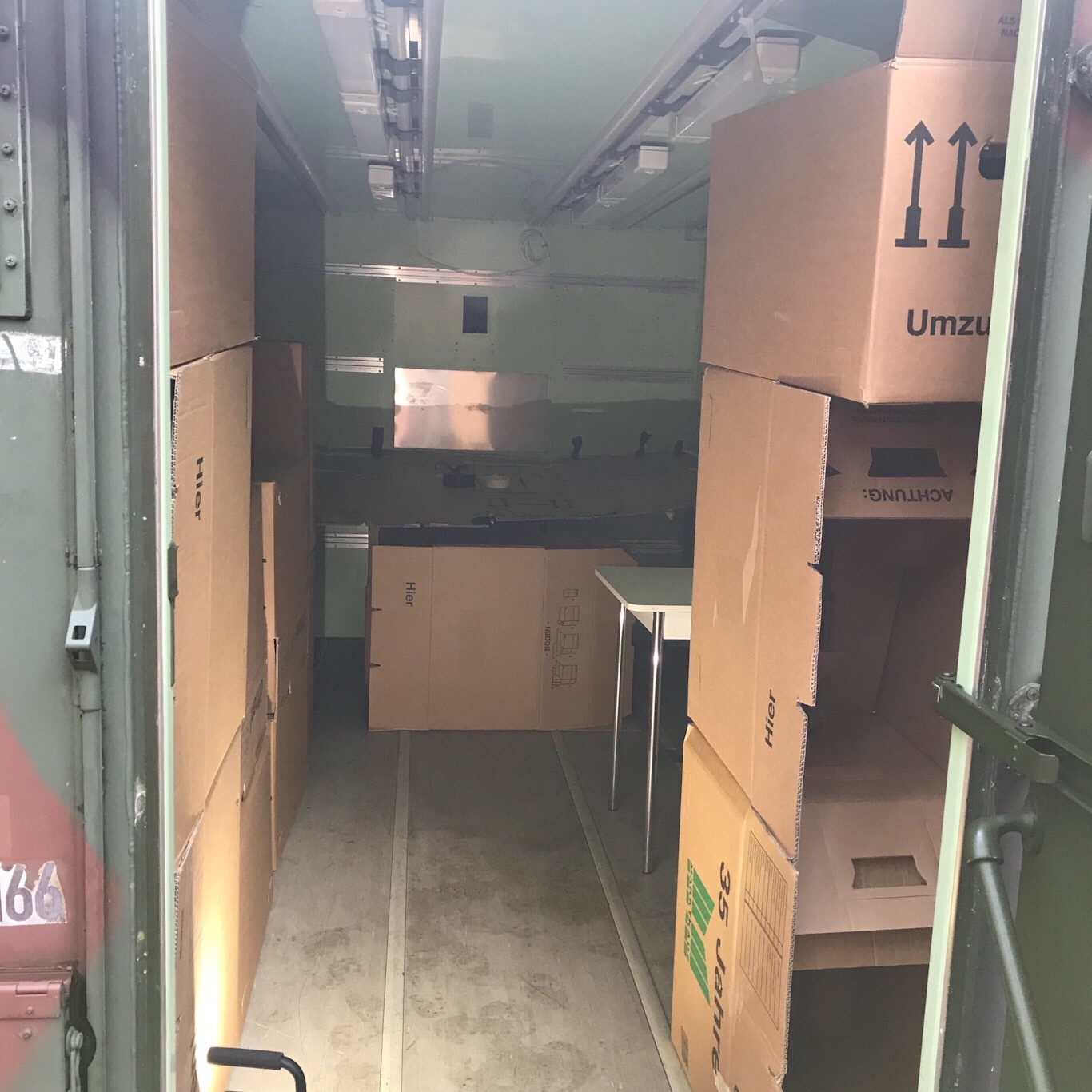

Gestern mal aus Umzugskartons die Innenaufteilung grob nachgebaut. Macht sich gut.
