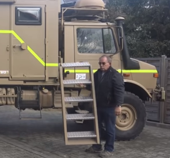

Hab meine aus Leichtmetall hergestellt.
Wichtig sind dafür folgende Daten:
Eintrittshöhe, Stufenanzahl und die Auslage.
Auch über die Befestigung am Fahrzeug sollte man sich Gedanken machen.
So als Tip.
Treppen werden um gut gehbar zu sein wie folgt berechnet:
Stufenauslage + 2 x Tritthöhe = 63-65 cm sein.
Miß mal eine Treppe im Haus nach. Die sind alle so einfach berechnet.
Aus Leichtmetall. Geringes Gewicht und leicht und einfach herzustellen.
Kannst aber auch eine Klappleiter nehmen wie am Unimog verbaut ist.
Ist recht platzsparend und kann auch pneumatisch sich beim öffnen der Tür ausfahren.
Wenn ich allerdings länger stehe, ist eine größere Treppe gemütlicher zu begehen.
Aber ich denke deine Eintrittshöhe ist dafür zu hoch.

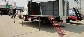

How would such a side terrace look like? with a butcher's ladder embedded in the platform? good is an image of the idea!
Best regards
Best regards

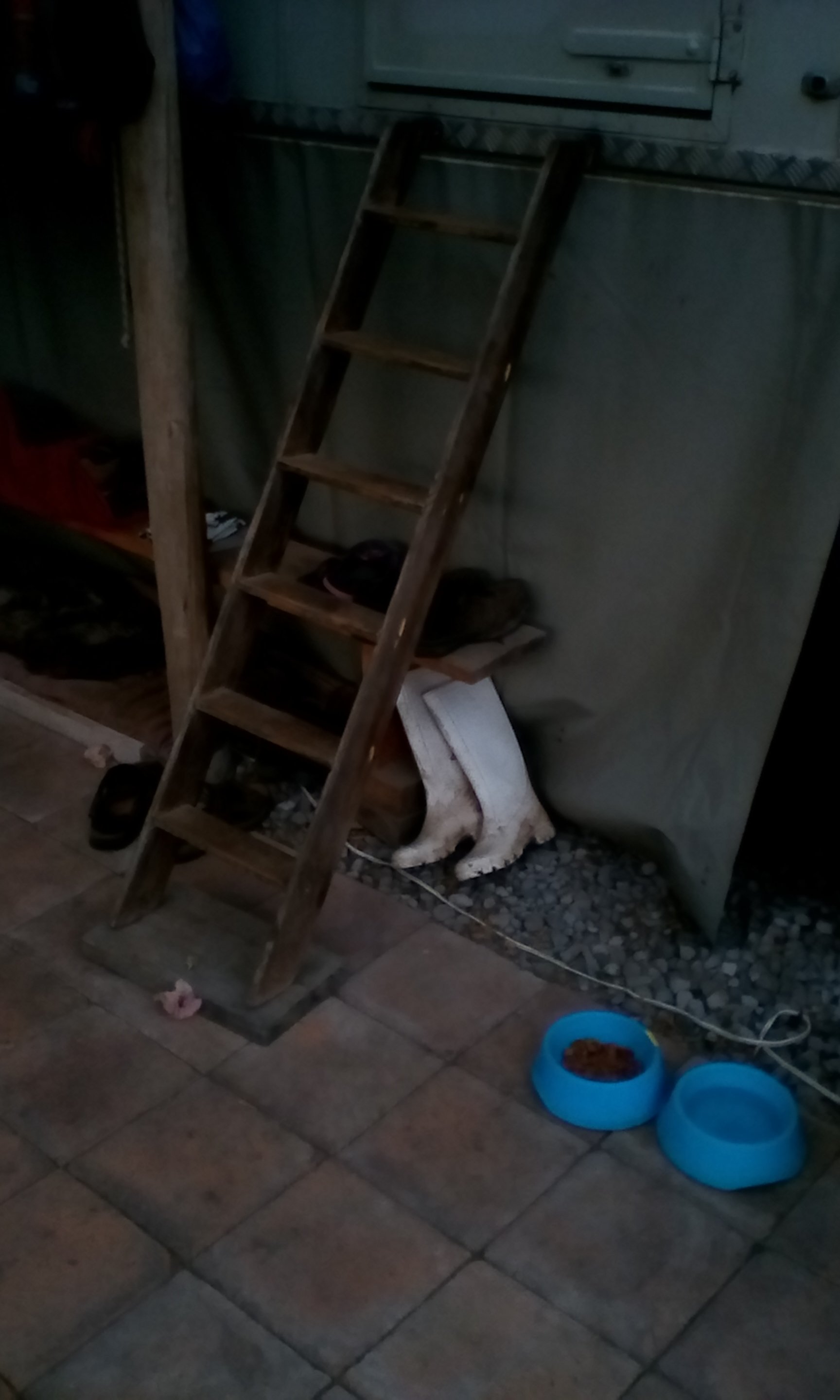

Wenn's schnell gehen soll
Die Notlösung tut es jetzt 5 Jahre. Unsere Aluleiter wurde in Peru geklaut.
