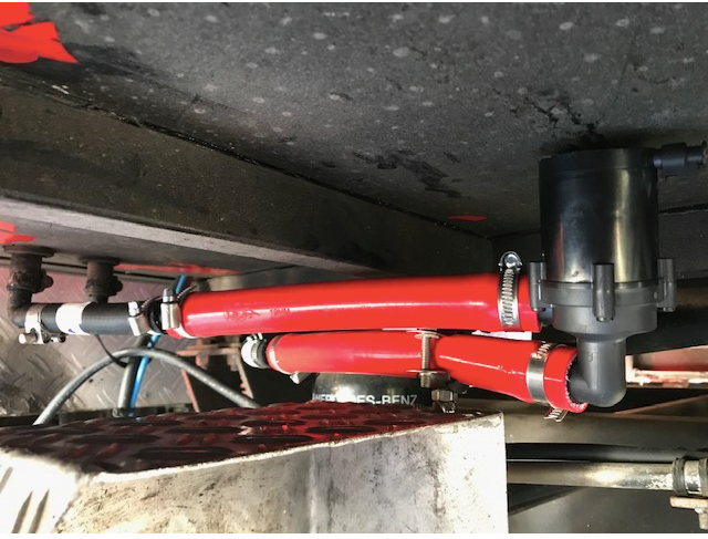

Was isn das für ne Zusazupumpe die Du da verbaut hast? Das sollte ne Strömungspumpe sein, keine Druckpumpe!

Die verlängerte Standheizung hat mehr Wasserinhalt. Ob da dann der Platz zur Ausdehnung im Kühler noch reicht weiß ich nicht aber Druck ist kein Problem solange der Kühlerdeckel original geblieben ist denn der ist das Überdruckventil. Die Pumpe trägt nicht wirklich zum Druck bei bei einem Kreislauf und die üblichen Standheizungspumpen haben eine Förderhöhe von 1 bis 1,5 m Wassersäule. Also max 0,15 bar.
Alles gut soweit und wenn der Ausdehnungsraum nicht reicht, spuckt der Deckel etwas Wasser aus. Siehst du ja dann.

habe eine 0815 "Wasserumwälzpumpe" für Standheizungen, wie es die in eBay für Audi, Skoda usw. gibt verbaut.
Bild s. Anhang.
