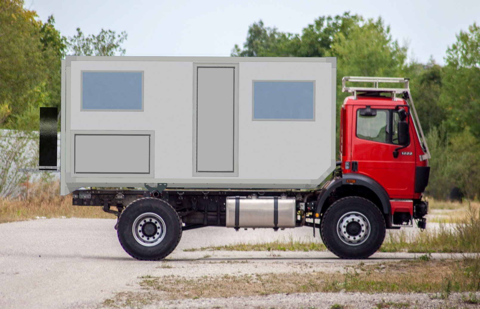

#8 Beitrag von brezzi » 2018-10-12 10:15:52
also ich hab mich jetzt auf 4,72m festgelegt, somit ist der böschungswinkel bei ca 40° und mit mopped hinten dran wirds lange genug.
gruß brezzi

DANKE für die guten Bilder... Trotzdem muss ich mal über die 4,20m Achse nachdenken..., denn 5m wollte ich schon haben als Kabine und der Roller muss auch noch dran, samt Reserveräder... Da wäre da in etwa die Kabine da zu ende wo bei Brezzi's Bild das Reserverad zu ende ist und dann noch mal was dazu, das sieht ja blöd aus dann als Überhang :cold:
